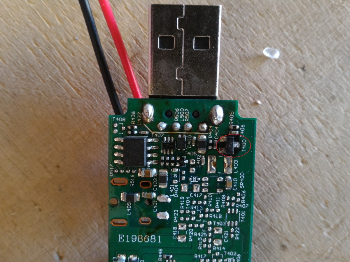

Danach habe ich mich gewundert, dass der SAT-Tuner ein interner
USB-Stick war. Ok und nachdem ich mich aufgehört hatte zu wundern, habe
ich gesehen dann ein SMD Bauteil (T400) auf dem SAT-Tuner in einem
kleinen Radius um sich alles schwarz auf der Platine hat und die
Oberfläche vom Bauteil eine leichte Wölbung hat.

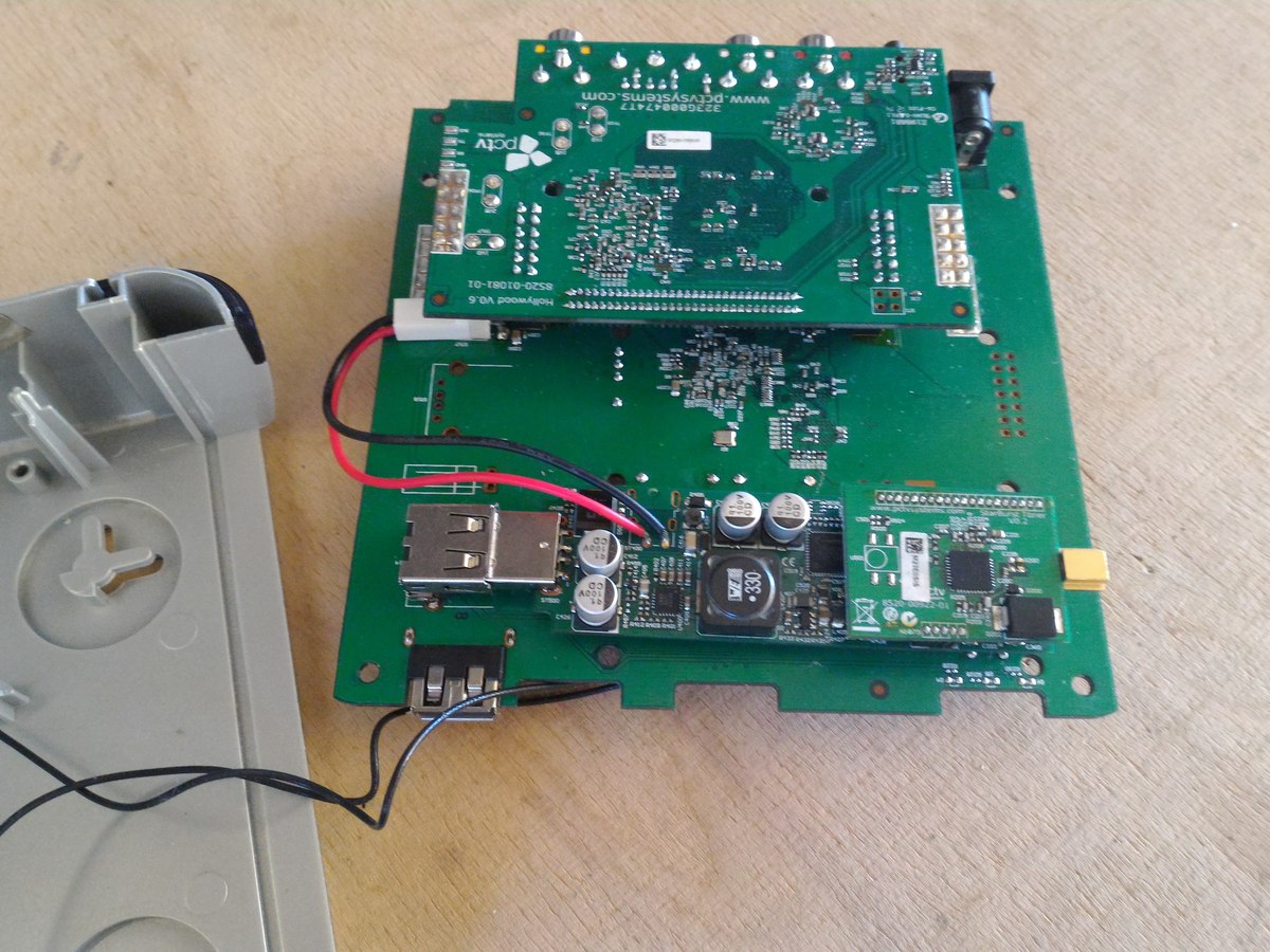

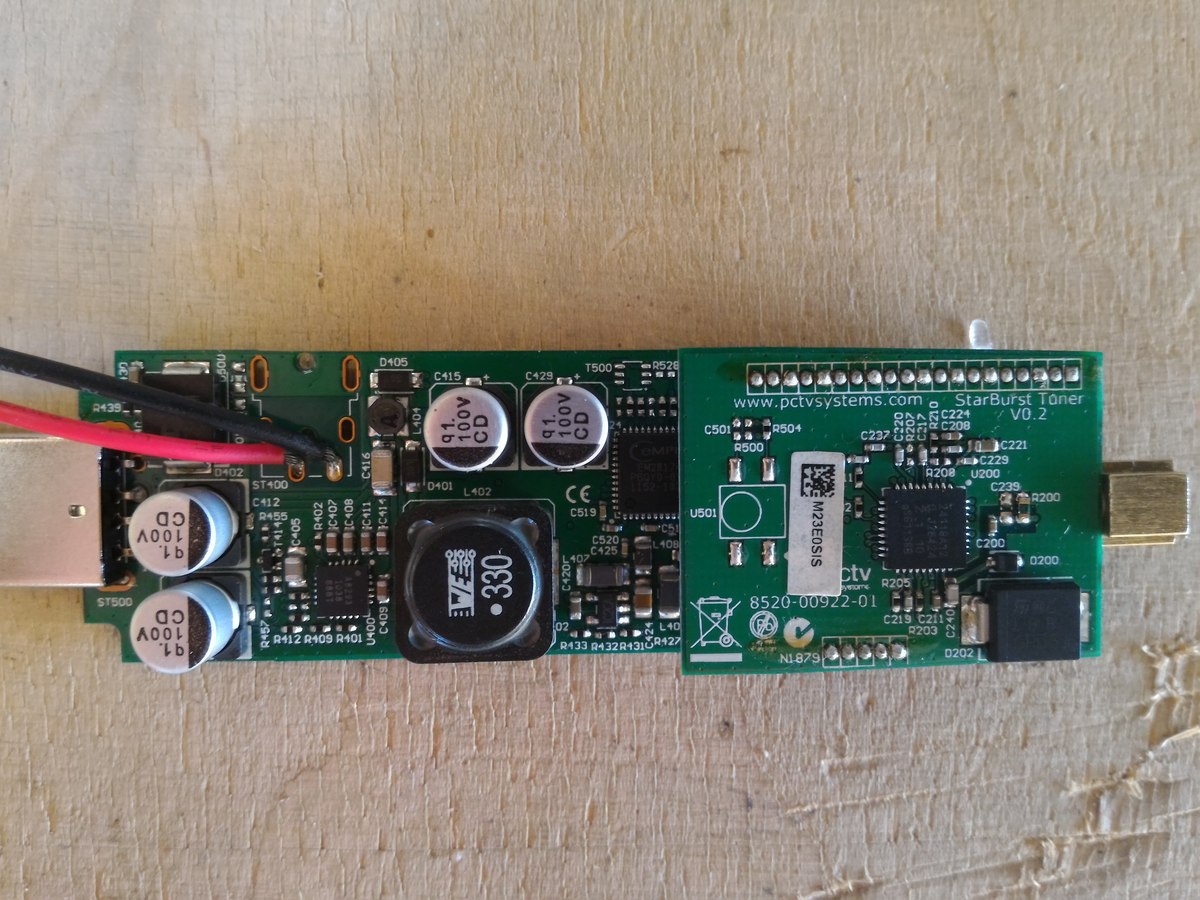

von hp-freund (Gast)
Wie heisst denn der IC zwischen Elkos und Spule im 3. Bild?
Da es wahrscheinlich um den Schaltregler geht, ist vielleicht im dessen
Appnote bzw. Datenblatt etwas zu finden.
Hmm, mMn kommen nur 2 Möglichkeiten in Betracht, wobei die
wahrscheinlichere der P-Kanal MOSFet Si2305CDS von Vishay sein dürfte -
vorausgesetzt, da steht wirklich nur 'N5' drauf.
http://www.s-manuals.com/smd/n5
Genau herausfinden lässt sichs aber nur durch seine Verschaltung. Ist
die dicke Speicherdrossel auf der anderen Seite der Platine direkt mit
ihm verbunden?
Die beiden Elkos geben Hinweise auf die Polarität der Betriebsspannung.
   | | Drain
|  N 5   |
 Gate Source
Dabei sollte die Source an Plus der Betriebsspannung gehen und die Drain
auf die Speicherdrossel - falls es ein Downconverter ist.
Wenn es ein Up Konverter für z.B. Erzeugung der Abstimmspannung ist,
geht die Drain direkt auf Minus (Masse) und die Source an die
Speicherdrossel.
Miss das mal aus.

von Viktor E. (veinternet)
Ich habe hier noch ein Foto hochgeladen.
Wenn ich es richtig ablese steht da "A8293 1038 888T".
Als ich es gerade bei Google nachgeschlagen habe, habe ich folgende
Seite gefunden.
http://blog.palosaari.fi/2014/09/naked-hardware-17-pctv-dvb-s2-stick-461e.html
Bei meinem Stick handelt es sich offenbar und eine ähnliche Version vom
PCTV DVB-S2 Stick (461e), da der Aufbau sehr identisch ist, jedoch aber
auch Abweichungen aufweist.
Matthias S. schrieb:
> Miss das mal aus.
Werde ich heute Abend nach der Arbeit versuchen durchzumessen.

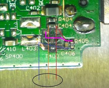

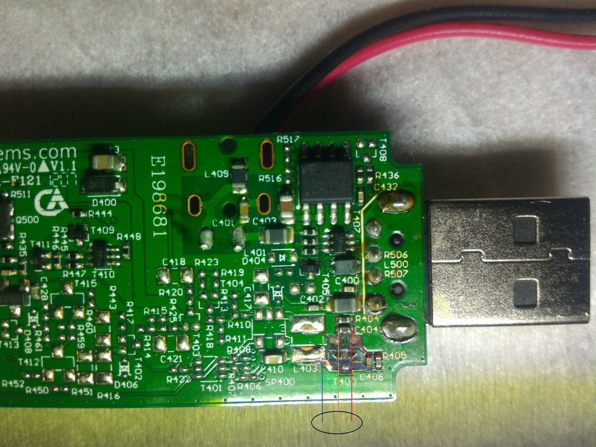

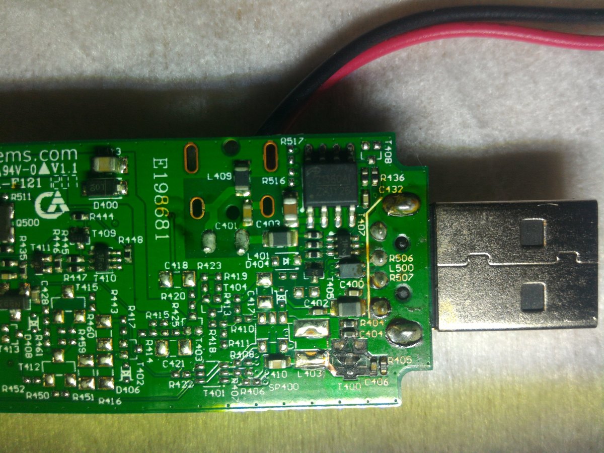

da Ihr mir das letzte Mal bei diesem Bauteil sehr gut geholfen habt,
brauche ich wieder eure Hilfe.
Es geht immer noch um das o.g. Bauteil.
Es hat jetzt einige Wochen funktioniert bis vorgestern. Das selbe
Bauteil ist wieder durchgebrannt. Dieses Mal hat es aber leider einen
Teil der Platine zerstört. Ich denke ich bekomme es mit ein paar
Drahtbrücken wieder hin.
Ich habe im Anhang die Drähte eingezeichnet wie ich was miteinander
verbinden würde.
Kann sich bitte euer geschultes Auge dies anschauen und mir sagen ob
dies richtig ist.
Ich würde das neue Bauteil nicht mehr auf die Platine löten sondern
außerhalb Platzieren und über kurze Drähte dranlöten (falls es erneut
durchbrennt, ich es leichter wechseln kann und es nicht noch mehr kaputt
macht.
Sehen die Bauteile für euch drumherum ok und heile aus?
Ich habe würde c406 und R405 brücken so wie im Bild eingezeichnet. Ich
habe noch nicht nachgemessen ob die Leiter dort heile geblieben sind.
Ich hoffe euer geschultes Auge kann hier alles erkennen, da ich nicht
der Experte bin und eure Hilfe brauche.
Gibt es evtl. ein alternatives Bauteil, das ich verwenden kann und kein
SMD-Bauteil ist. Hintergedanke wenn ich es eh nicht auf die Platine löte
kann ich vom Formfaktor ein größeres Bauteil nehmen, dass evtl. Robuster
ist.
Macht es Sinn, wenn ich es wieder repariert habe einen kleinen
Kühlkörper am Bauteil zu platzieren?
Vielen Dank für eure Hilfe.
Viele Grüße
Viktor
Viktor E. schrieb:
Das sieht nicht ganz richtig aus. Die rechten Enden von R404 und C404
gehen zwar schon aufs Gate, aber die oberen Enden von R405 und C406
scheinen da nicht ranzugehen, wenn ich das richtig sehe. Die gehen unter
dem MOSFet durch und evtl. an seine Source.
Anhängend mal meine Vermutung mit der Leiterbahn in lila.
Längerfristig würde ich das Mistding durch was anderes ersetzen. Kann ja
nicht sein, das da alle Nase lang ein MOSFet durchknallt.
