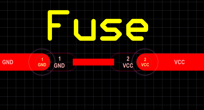

OP #4904832
Lorenz B. schrieb:
> 1. Variante:
>    Zeichne auch zwei Pins's (mit unterschiedlicher ID) im Sch-Symbol
>    und verbinde sie dann im Schema einfach.
Das wäre natürlich die trivialste Lösung. Aber eine Sicherung hat nun
mal zwei Anschlüsse und der Verwender dieses Bauteils (resp. der
Library) wird da dann - Murphys law getreu - keine Verbindung machen.
> 2. Variante:
>    Platziere die zwei Pin's (mit unterschiedlicher ID) im
>    Sch-Symbol übereinander.
Dann hätte die Sicherung aber nur einen Anschluss...
>in diesem Fall ist wohl der Jumper das Richtige.
Irgendwie bringt mich der Jumper nicht weiter. Die Fehlermeldung im PCB
bleibt.
Zur Problembeschreibung das Bild im Anhang.
Fehler im PCB editor: Short Circuit Constraint
edit: Die Jumper beider Pins sind je auf "1"

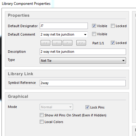

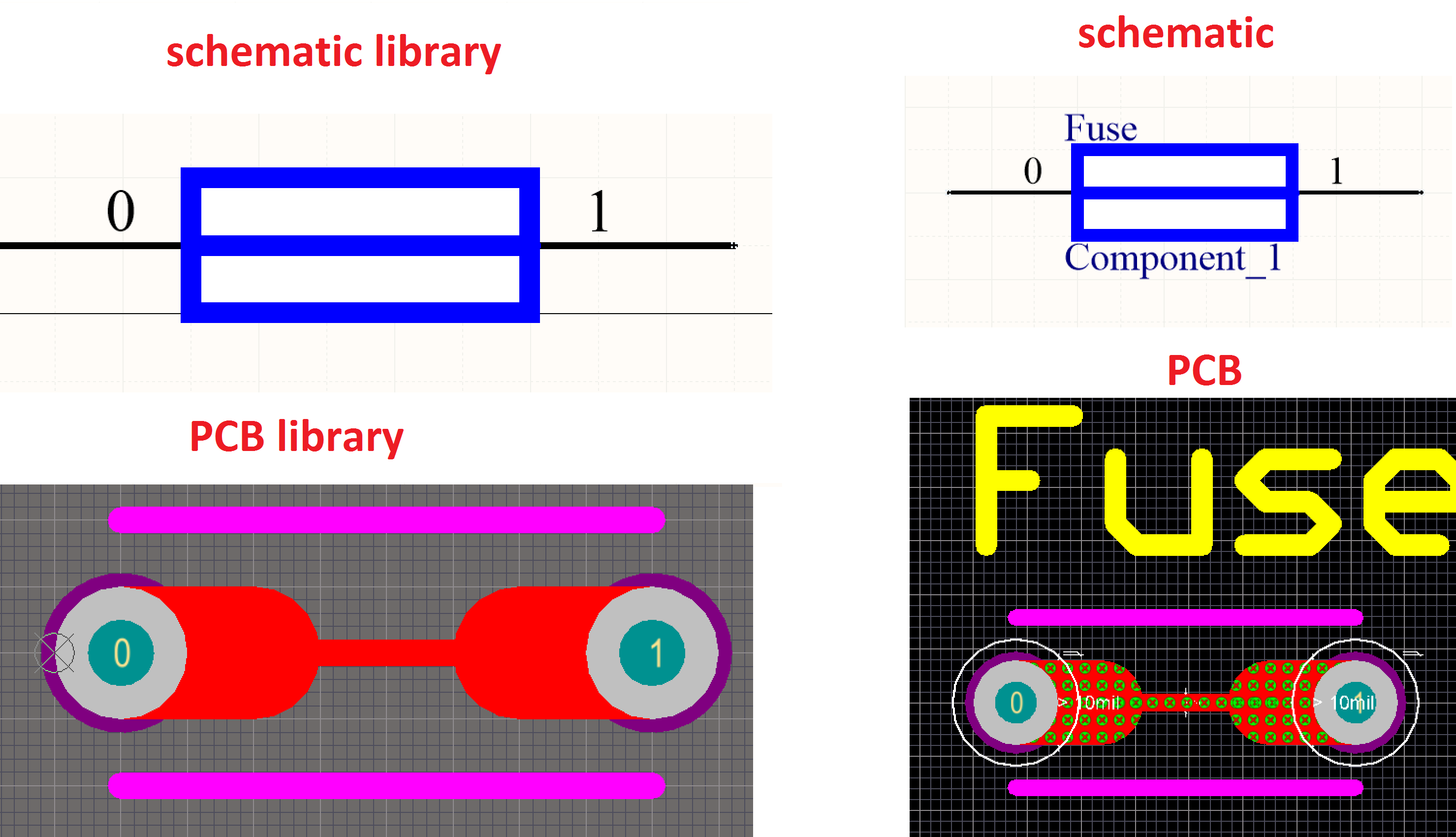

#4905343
Mein erster Ansatz würde so aussehen.
Die Pads sind auf Draft. Links und rechts je zwei Pads und in der Mitte
ein Fill, dass die SMD Pads etwas überlappt aber nicht bis zur Mitte
geht.
Der Abstand von den Anschlusstracks bis zum Fill muss den Clearance
Rules entsprechen !. Das Bauteil ist natürlich auf Typ NetTie gesetzt.
Habs nicht getestet sollte aber funktionieren.

#4905665
Ein kleiner Nachtrag von mir - bevor mich einer der Profis darauf
hinweist.
Man könnte in meinem Beispiel (zumindest in neueren Altium Version) den
elektrischen Hotspot der SMD-Pads verschieben (Offset from Hole Center),
sodass der Anschluss vom THT und SMD Pad genau übereinander liegen.
#4908715
D. E. schrieb:
> @Taz G.: das wegen Pads auf Draft setzen, habe ich nicht ganz
> geschnallt. Aber dein Ansatz ist eigentlich der selbe wie jener von
> Steffen H.
Ich verstehe nicht wie man 'auf Draft setzen' nicht verstehen kann. Mit
strg+d kommt man in die Display Optionen und kann die Elemente auf full
hidden oder draft stellen (Draft=nur Umriss). Ich habe es gamacht damit
man im Screenshot sieht, dass zwischen den Anschlusstracks links und
rechts und dem Fill in der Mitte Abstand besteht damit keine Clearance
Verletzung ausgelösst wird.
Und es stimmt natürlich das mein Ansatz der Gleiche ist wie von Steffen
H. wollte es nur ein wenig weiter ausführen. Nicht jeder ist mit NetTies
vertraut.
Und Danke für den Response das es nun funktioniert
Viel Spass noch
