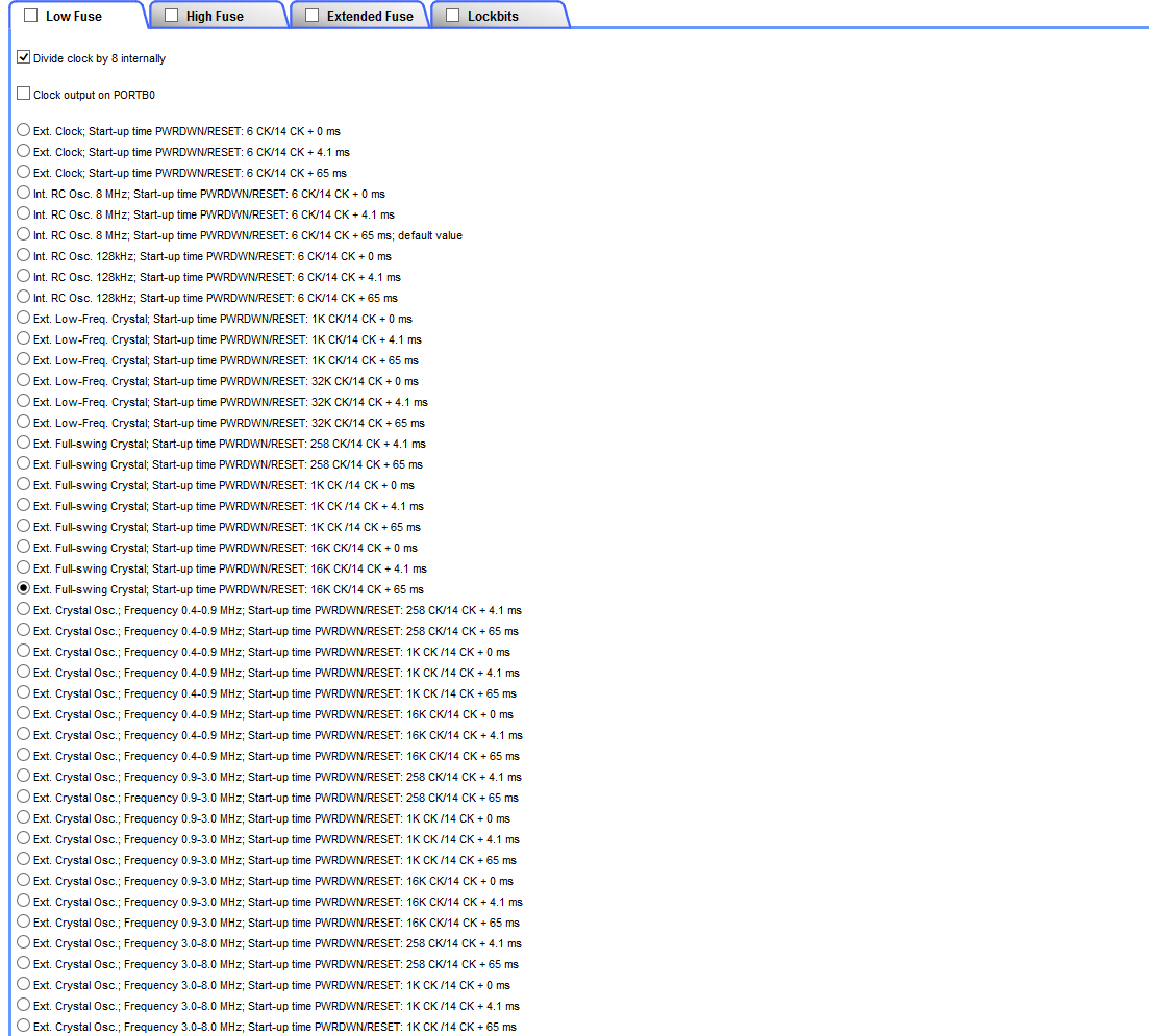

Hallo, habe gerade einen atmega88 mit 20MHz gefused und eine einfache
schleife geschrieben (led ein und wieder aus).
kann das sein, das 20MHz zu viel sind für das stk500?
weil mit einem 8MHz quarz läuft es ohne probleme (fuse wieder auf 8MHz
zurückgestellt bzw mit der 20MHz einstellung laufen lasen) und es
funtzt.
aber nur nicht mit den 20MHz quarz :/

Ja ich habe full-swing crystal eingestellt aber derwegen arbeitet er
nicht :(
habe auch full-swing crystal mit 8MHz laufen da geht es
5V normal also 12V netzteil an das stk500 angeschlossen. soll ich noch
was messen?

hast Du die Fuses des Mega88 auf externem Oszillator oder externem
Quarz?
Meine sind normalerweise auf ext. Crytal weil die ja in eine Schaltung
mit Quarz sollen. Das klappt auch auf dem STK500 obwohl ja dort ein
externer Takt eingespeist wird. Bei hohen Qiuarzfrequenzen kamen ein
paar ATMega damit nicht mehr zurecht, ich mußte auf externen Takt fusen.
Damit lief dann auch ein Mega1284 auf dem STK500 stabil mit einem 25MHz
Quarz.
Wenn es also nicht gerade ein sehr ungünstiges Quarzexemplar ist
schwingt der Oaszillator des STK500 auch da noch sicher an.
PS: Full Swing ist auf dem STK500 eigentlich ohne Bedeutung, der Quarz
hängt nicht direkt am AVR.
Gruß aus Berlin
Michael

ja hab ich gemacht. er läuft ja mit 8MHz auch aber nicht mit 20MHz
hier die fuses:
EXT. Full-swing crystal, start-up time PWRDWN/RESET: 16k CK/14 CK + 65ms
