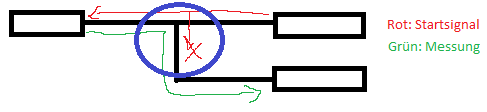

ich möchte einen Parallax Ping))) Sensor mit einem Raspberry Pi
ansteuern. Dieser Sensor hat nur eine Signalleitung. Zunächst benötigt
dieser Sensor einen Impuls und gibt danach auf der selben Leitung einen
Implus zurück (wobei diese zweite Impluslänge für die gemessene
Entfernung des Sensors steht).
Mein Problem dabei ist, dass mein Raspberry es nicht rechtzeitig schafft
den Modus des Pins von Output (für das Startsignal) auf (Interrupt)Input
umzustellen. Nun wäre meine Idee gewesen, dass ich den Startimpuls auf
einem Pin sende und mit einem anderen Pin den Implus des Sensors
empfange. Nun benötige ich ein(e) Bauteil/Schaltung die das Startsignal
an den Ultraschallsensor gibt, aber nicht an meinen Empfangspin. Leider
fällt mir kein (kleines) Bauteil oder keine einfache Schaltung ein die
dies löst.
Hat jemand eine Idee für mich?
Beste Grüße,
Christoph

von HildeK (Gast)
Das "Bauteil" müsste doch Software heißen!
Du weißt doch in der SW, ob du gerade am Senden bist - und dann den
Empfangspin ignorieren - oder eben beim Empfangen, um ihn dann
auszuwerten.
Wenn ein Interrupt notwendig sein sollte, dann ist dieses Ignorieren
sicher auch im IRQ-Handler möglich.
Bei einem 'normalen' µC würde ich das ohne IRQ machen.
Christoph schrieb:
> Dieser Sensor hat nur eine Signalleitung. Zunächst benötigt dieser
> Sensor einen Impuls und gibt danach auf der selben Leitung einen Implus
> zurück (wobei diese zweite Impluslänge für die gemessene Entfernung des
> Sensors steht). Mein Problem dabei ist, dass mein Raspberry es nicht
> rechtzeitig schafft den Modus des Pins von Output (für das Startsignal)
> auf (Interrupt)Input umzustellen.
Wofür der Interrupt? Wenn der µC eh' zu langsam ist, dann kannst du auch
gleich pollen.
Allerdings wundert mich, wie man einen GHz Boliden so umständlich
niederknechten kann, dass der für was "zu langsam" ist. Und zudem für
eine Schallaufzeit! Die kann man ja fast auszählen. Beim Donner klappt
das tadellos...

von Patrick J. (ho-bit-hun-ter)
Hi
Wenn der µC wirklich zu langsam ist und der Sensor NUR ein HIGH oder LOW
zum STarten braucht, kannst Du den Pin als Ausgang schalten, und dann
auf Eingang umschalten.
Durch einen ggf. notwenigen PullUp/-Dn Widerstand wird der Start-Pegel
eingenommen.
Das Signal des Sensor 'übertüncht' das Pull-Signal und kann eingelesen
werden.

von Sebastian S. (amateur)
Wieso nicht einen Ein- und einen Ausgang miteinander verbinden?
Solange Du nicht zwei Pins als Ausgang einrichtest (und diese
miteinander verbindest), sollte es keine Probleme geben.
Da normalerweise auf diesen Rechnern Linux läuft, ein System, bei dem
man prinzipiell nicht immer alles, und vor allem zu jeder Zeit machen
darf, bleibt das befummeln der Pins immer ein (vor allem zeitliches)
Problem.
Auf dieser Ebene ist ein kleiner Atmel oder Pic, als echter
Echtzeitlümmel, die bessere und genauere Lösung.
