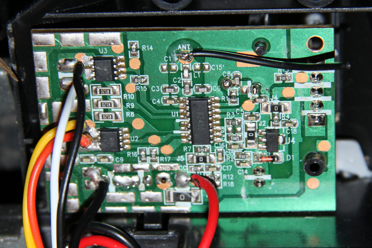

Patrick J. schrieb: > Mach Mal ein Foto von der Platine, unwahrscheinlich, aber vll. kommt man > ja recht einfach an die Signale aus dem Empfänger - ein µC zwischen > gehäkelt und Dieses 'passt die Signale an' - halt etwas langsamer, als > Junior drückt (ok, die FB ist ja hier nur rein digital, da kann Junior > auch durch behutsames Drücken nicht helfen).
STK500-Besitzer schrieb: > Stefan U. schrieb: >> Widerstände könnten auch klappen. Ich würde mal 1 Ohm versuchen. Kann >> man ja erstmal mit einem Stücke Bindedraht aus der Kühe ausprobieren. > > Bei denen ist der Spannungsabfall vom Strom abhängig - bei Dioden nicht. Was ja eigentlich ein Vorteil für den Widerstand ist... Denn ich will ja viel Spannungsabfall beim Anlaufen und wenig, wenn das Auto läuft. Ich werde mal das Verhältnis von Anlaufstrom zu Leerlaufstrom bestimmen und dann überlegen, ob das evtl. wirklich eine Möglichkeit wäre...
Patrick J. schrieb: > Patrick J. schrieb: >> Mach Mal ein Foto von der Platine, unwahrscheinlich, aber vll. kommt man >> ja recht einfach an die Signale aus dem Empfänger - ein µC zwischen >> gehäkelt und Dieses 'passt die Signale an' - halt etwas langsamer, als >> Junior drückt (ok, die FB ist ja hier nur rein digital, da kann Junior >> auch durch behutsames Drücken nicht helfen). Hier ein Foto von der Platine.
#4908534
Gehen SW/WS OR/GE jeweils zu Motor? Wie es aussieht sind R8-R10 die Sensor Widerstände zur PWM Steuerung. Da sehe ich einen Ansatzpunkt.

hp-freund schrieb: > Gehen SW/WS OR/GE jeweils zu Motor? > Wie es aussieht sind R8-R10 die Sensor Widerstände zur PWM Steuerung. > Da sehe ich einen Ansatzpunkt. Ja stimmt, die entsprechenden Kabel gehen jeweils zu einem Motor auf einer Seite. Was für einen Ansatzpunkt meinst Du?

Die Messpunkte sind ja an R14-R17 schon vorhanden...
hp-freund schrieb: > Die Messpunkte sind ja an R14-R17 schon vorhanden... Ich hätte jetzt einfach geschaut, was hinten am Motor rauskommt, da brauche ich nicht noch mit der Kontaktierung von diesen Punkten rumtun. Außerdem weiß ich nicht, was die beiden mit CP21 1618 bezeichneten Packages tun... Andere Frage: wenn ich die Widerstände R8 bis R10 erhöhen soll, kann ich doch auch einfach einen von den dreien Auslöten, oder? So viel Strom kann da doch fast nicht fließen, dass 120 mOhm Widerstände hier an ihre Leistungsgrenze kommen, oder verschätze ich mich da...?

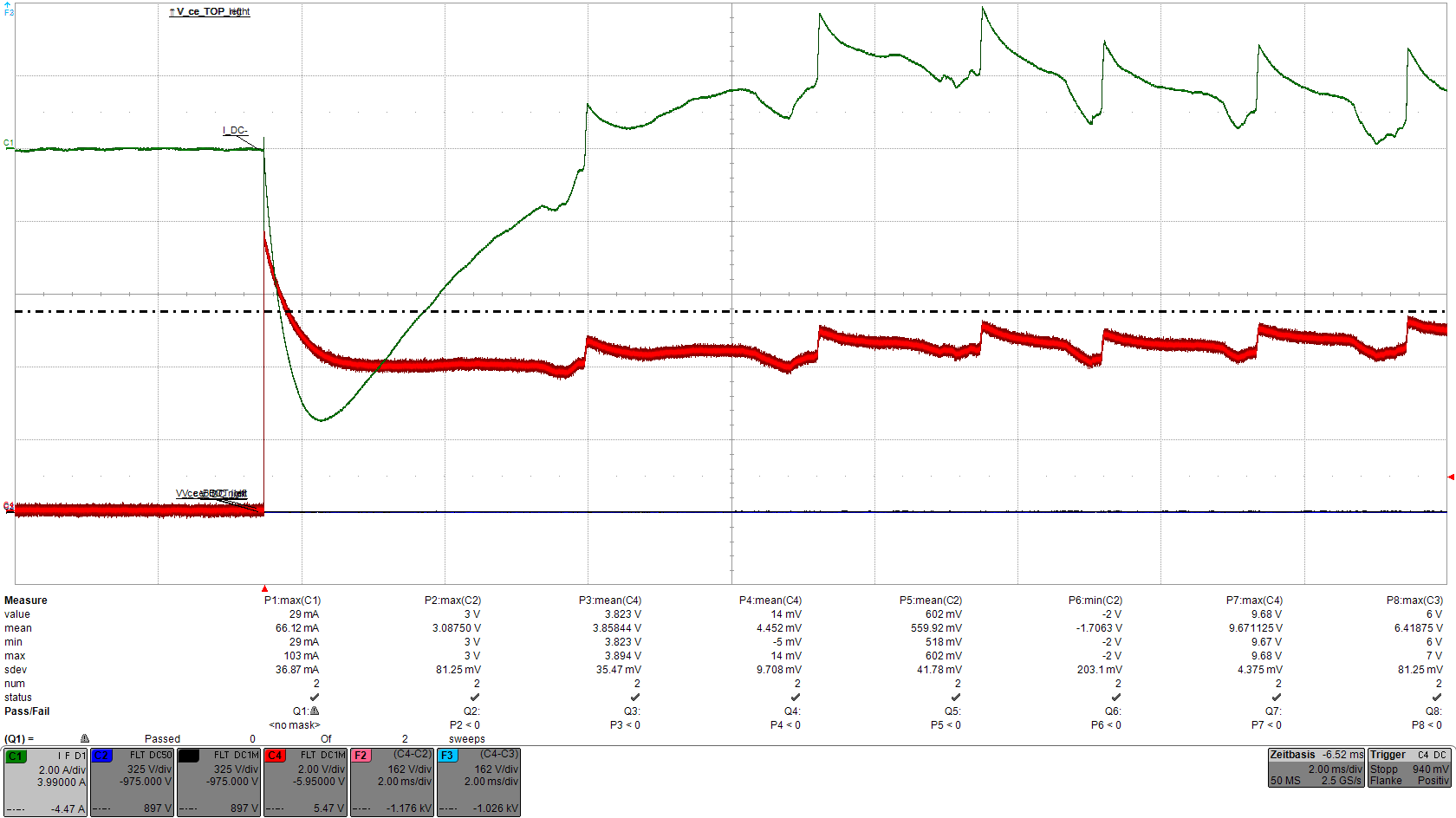

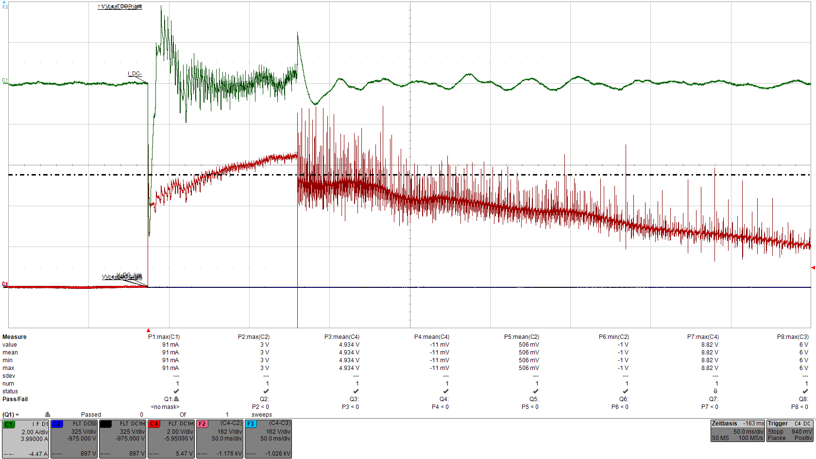

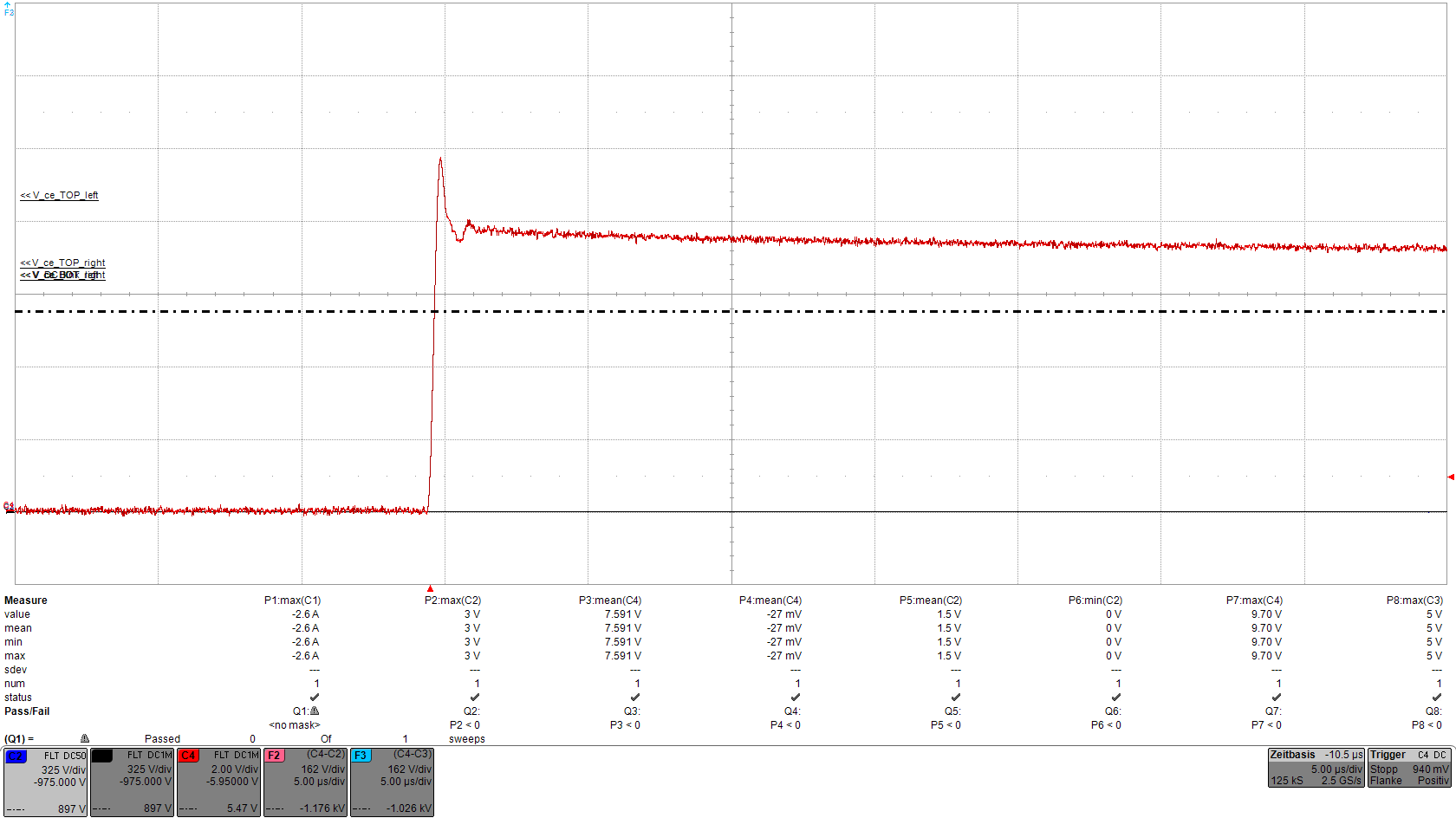

Also, ich habe das Auto heute am Scope gehabt. Strom konnte ich leider nur mit einer 120A-Rogowski-Spule aufnehmen, da reicht wahrscheinlich einfach die Auflösung nicht um noch vernünftig etwas darzustellen mit Ausnahme des Ladevorgangs des Motorkondensators. Ich habe mal ein paar Bilder mit verschiedener zeitlicher Auflösung angehängt. Dabei habe ich die Spannung direkt am Motorkondensator gemessen, dass ist ja dass, was der Motor tatsächlich sieht. M.E. gibt es keine PWM. Ich bin etwas überrascht, mit wie wenig Spannung der Motor versorgt wird... Ach ja, und das saubere Signal habe ich erzeugt, indem ich den Motor blockiert habe.

Moin, kein PWM? Na ja, die Zeitbasis ist 50ms/div. Der Impuls ist also ca. 300ms lang, da musst Du schon recht schnell am Hebel gedrückt haben...
#4913954
Ach so. Blockiert. das ist dann die Abschaltung nach ca. 300ms. Es wäre aber besser gewesen an den 4 Messpunkten anzusetzen.

> was der Motor tatsächlich sieht ... keine PWM.
Das liegt in der Natur der Sache. Wenn eine Spule mit einem PWM Signal
angesteuert wird, und der in den pausen induzierte Strom durch Dioden
oder Transistoren zurück in die Spule geleitet wird, dann fließt ein
(fast) konstanter Strom. Die Höhe des Stromes wird durch die Pulsbreite
variiert.
Es ist eine elementare Eigenschaft von Spulen, dass sie nach dem öffnen
des Schalters den Strom aufrecht erhalten wollen. Und das tun sie auch
für eine gewisse Zeit.
hp-freund schrieb: > Ach so. Blockiert. das ist dann die Abschaltung nach ca. 300ms. > > Es wäre aber besser gewesen an den 4 Messpunkten anzusetzen. Nein, ich habe den Knopf wirklich nur so kurz gedrückt, um sowohl das Ein- als auch das Ausschalten auf dem Bild zu haben. Auf dem Bild vorher sieht man auch bei nicht blockiertem Motor, dass schon nach knapp 100ms der Motor in den Nachlauf geht. Ja, verstehe ich schon. Aber so konnte ich mit den Klemmen an die Leitungen gehen. Für die Messpunkte hätte ich erstmal irgendwelche Nadeln gebraucht, mir dafür auch Stative organisieren müssen, oder einen Draht anlöten, dass ich mit den klemmen abgreifen kann, das wäre deutlich aufwendiger gewesen...
