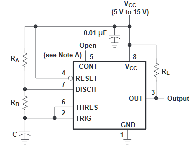

ich möchte gerne eine sich ändernde Kapazität im Bereich von 100pF -
8000pF durch Frequenzmessung mit einem Mikrocontroller messen. Dazu habe
ich an die astabile Kippstufe mit dem NE555 gedacht (siehe Bild), dessen
Rechtecksignal ich auf einen Eingang des Mikrocontrollers lege. Die
Formel für die resultierende Frequenz f lautet wie folgt:
Ich habe ein paar Rechnungen dazu durchgeführt und erhalte ziemlich hohe
Widerstände für Ra und Rb im MegaOhm-Bereich wenn ich die sich ergebende
Frequenz gering halten möchte. Hat das irgendeinen besonderen Nachteil
oder kann ich ohne Bedenken solch hohe Widerstände verwenden?
Beispielsweise erhalte ich für
 einen Widerstand von
 wenn ich eine Auflösung von 1 pF erreichen möchte und der Timer des
Mikrocontrollers mit 16 MHz taktet (Frequenzmessung durch Auslesen des
Zählerstandes nach einer Periode).

Derartig hochohmige Widerstände solltest du nicht mit dem NE555
verwenden, wei dann die (temperaturabhängigen) Eingangsströme der
Transistoren in der Formel berücksichtigt werden müssten.
Es gibt aber eine CMOS-Version des 555, mit der sollte es klappen.

Wie oben schon erwähnt: du solltest einen der vielen CMOS Derivate
nehmen.
Wenn es grundsätzlich "nur" darum geht, eine Kapazität zu bestimmen,
haben mittlerweile extrem viele Controller mindestens einen
Analogkomparator (oder einen ADC an Board, der einen externen 555
unnötig macht).
Wenn also nur das Ergebnis zählt, solltest du dir mal den Thread mit dem
Transistortester anschauen, der schon seit Ewigkeiten Kapazitäten (über
Ermittlung des Wechselstromwiderstands) messen kann.
Wenn es - wie du vorhast - über die Lade- (und Entladezeit) eines
Kondensators erfolgen soll und ein externer 555 hierfür herhalten soll,
würde ich dennoch keinen Rechteckgenerator aufbauen und die Frequenz
messen, sondern den 555 im Monoflop-Betrieb verwenden:
- ein Ausgangspin triggert den 555 und eine interne Stopuhr startet
- ein Eingangspin des Controllers ist mit dem Ausgang des 555 verbunden,
sobald wie der 555 wieder in seinen stabilen Zustand zurückgibt hält die
Stopuhr und die vergangene Zeit ist ein absolutes Maß dafür, wie groß
der Kondensator war.
Ich würde dennoch als Ladewiderstand nicht über 1 M-Ohm hinaus gehen,
weil mit zunehmender Größe des Widerstands auch der Fehler immer größer
wird.
