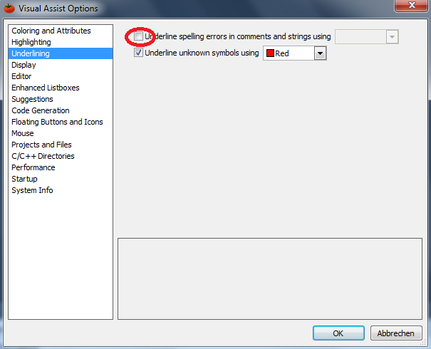

sorry, dass ich hier nerve, aber die roten Wellen unter meinen
(deutschen) Kommentaren stören mich doch beträchtlich :-(
Ich habe mit der Suche schon das hier gefunden:
Beitrag "Atmel Studio 7 - Rechtschreibprüfung abschalten u.a."
aber mit "VAssistX -> Visual Assist Options -> Underlines" kann ich
leider nichts anfangen.
Ich habe schon die ganzen Optionen im Studio durchsucht, aber nichts
entsprechendes gefunden.
Kann mir mal einer auf die Sprünge helfen?
Danke.
Reinhard
OP
hp-freund schrieb:
> Siehe Bild.
Ja, danke für die Antwort. Mein Problem war, dass dieser "VAssistX"
nirgends wo zu finden war.
Habe es aber jetzt gefunden, ich mußte in
--> Tools --> Select profile
erst mal von "Standard" auf "Advanced" umschalten, danach habe ich den
"VAssistX" überhaupt erst gesehen. Der Rest war einfach :-)
