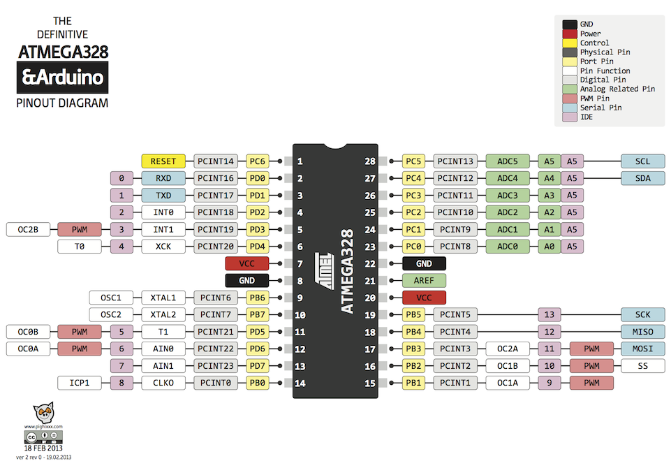

Hallo, ich habe bei PD5 eines ATmega328p eine LED hängen, die ich gerne
über FastPWM dimmen möchte. (
Mein Problem ist folgendes: Die LED leuchtet die ganze Zeit, und scheint
nicht mal beeindruckt von dem Wert, den ich ins OCR0B-Register schreibe,
der ja ständig mit dem aktuellen Timerwert kontrolliert wird, und bei
einem match den Ausgang der LED auf Low schalten sollte, zu sein.
Hier mal mein Code:

Felix schrieb:
> Eigentlich sollte man OCR0B setzen, das sieht man auch bei der
> Pinbelegung der Pinout-Map.(Anhang)
Um den Schaltpunkt der PWM festzulegen ist das auch richtig. Du hast
aber auch WGM0:2 gesetzt, damit zählst die PWM bis zum Wert, der in
OCR0A steht, da du den nicht festgelegt hast zählt die PWM nur bis 0,
der Ausgang soll aber nur geschaltet werden, wenn 100 erreicht ist. Das
wird nie erreicht, also wird auch nie geschaltet. Das hab ich heute
morgen übersehen.
In dem PWM-Modus, den du eingestellt hast, muss man BEIDES setzen. Das
eine kontrolliert die Zykluszeit, das andere den Duty.
