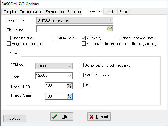

Hallo, ich wollte mal zu Testzwecken einen Atmel Atmega328p mit einem ISP-Programmer programmieren. Dazu habe ich mir folgenden Programmer geholt: https://www.amazon.de/ISP-Programmer-Adapter-STK500-ATmega-ATtiny/dp/B00IYNAXUC/ref=sr_1_5?ie=UTF8&qid=1487491568&sr=8-5&keywords=tremex Ich habe also auf einem Breadboard einen Atmega328p. Dieser wird mit 5V von einem 7805 versorgt. Vcc und Avcc sind mit dem Pluspol und die beiden GND-Pins mit dem Minuspol verbunden. Zusätzlich ist ein 0,1µF Kondensator zwischen Vcc und GND geschaltet. An dem Resetpin ist ein 10k-Widerstand an Vcc angeschlossen. Die Pins des Diamex-ISPs sind mit den entsprechenden Pins am µC angeschlossen (SCK, MISO, MOSI, RESET). Zum Testen ist habe ich eine einfache LED, welche blinken soll. Wenn ich jedoch das Programm flashen will, erhalte ich immer Fehlermeldungen (s. Anhang). Das Hostsystem ist ein Windows 10 x64. Kann mir jemand helfen oder vielleicht ein Tipp geben? Gruß, Freddy
Hallo Freddy, versuche malin Bascom bei Options->Programmer: 'USBprogProgrammer/AVR ISP MkII' Deinen Progger kenne ich nicht. Ich benutze seit einigen Jahren eine Diamex AllAvr. Deiner wird wohl ähnlich sein. 73 Wilhelm
Schau mal da: http://www.diamex.de/dxshop/USB-ISP-Programmer-fuer-Atmel-AVR-Rev2 Atmel Studio muss installiert sein. Kontrollier mal unter Systemsteuerung/System/Hardware/Gerätemanger ob der Jungo Treiber installiert ist, ohne den gehts nicht.

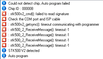

Wilhelm S. schrieb: > versuche malin Bascom bei Options->Programmer: > > 'USBprogProgrammer/AVR ISP MkII' Klappt leider nicht. Er sagt, er findet keine USB-Device mit "MK2". Heinz V. schrieb: > Atmel Studio muss installiert sein. Kontrollier mal unter > Systemsteuerung/System/Hardware/Gerätemanger ob der Jungo Treiber > installiert ist, ohne den gehts nicht. Version 7 ist ok? Oder doch lieber eine ältere? Ich hatte das schon einmal installiert, aber da ging es auch nicht. Ich kann es aber gerne nochmal installieren.

Freddy L. schrieb: >> 'USBprogProgrammer/AVR ISP MkII' > > Klappt leider nicht. Er sagt, er findet keine USB-Device mit "MK2". Kann auch nicht denn das ist ein STK500. Steht doch in der verlinkten Artikelbeschreibung.

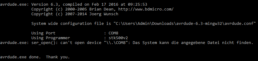

Den Jungo treiber brauchst du ganz sicher nicht. Den braucht man nur für Programmer, die KEINEN seriellen Port emulieren. Ebenso brauchst du keinen libusb Treiber, aus dem selben Grund. Benutze mal zum Vergleich avrdude, das Programm gibt detailliertere Fehlermeldungen aus. Download: http://download.savannah.gnu.org/releases/avrdude/avrdude-6.3-mingw32.zip Befehl: avrdude -c stk500v2 -P COM1 -p atmega328p -vvv Wenn dein COM-Port eine zweistellinge Nummer hat, dann schreibe: -c \\.\COM10
Stefan U. schrieb: > Befehl: avrdude -c stk500v2 -P COM8 -p atmega328p -vvv Hat leider nicht geklappt (s. Anhang). EDIT: COM-Port habe ich über den Geräte-Manager ermittelt. Sowohl Port 10 als auch Port 8 haben nicht funktioniert. Beim Port 10 musste ich jedoch den Parameter anpassen, da "-c" den Programmer setzt (s. "avrdude -h")

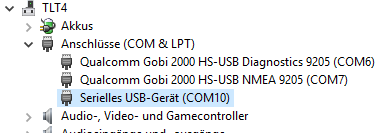

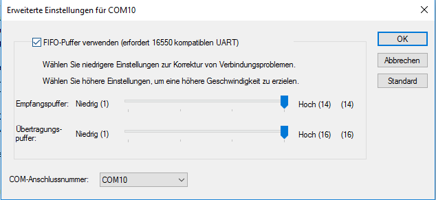

Die Fehlermeldung kommt dann, wenn der COM Port nicht existiert. Bist du sicher, dass dein Programmer COM8 verwendet? Und warum hast du dann COM10 versucht? Wie wird dein Programmer im Gerätemanager angezeigt?

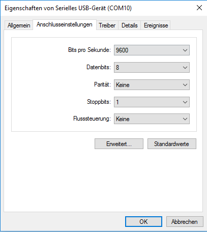

Ich habs über den Geräte-Manager ermittelt. Da steht auch der COM-Port dahinter. Wenn man in den Erweiterten Einstellungen schaut, kann man auch manuell einen COM-Port definieren. Da habe ich mal den nächsten freien ausgewählt, weil bei den anderen belegt dahinter stand.
#4907632
Ok, dann ist zumindest momentan COM10 richtig. Aber die Fehlermeldung "Das System kann die angegebene Datei COM10 nicht finden" widerspricht dem. Kann es sein, dass du keine Admin Rechte hast? Probier mal einfach zum Vergleich COM6. Das ist zwar ein andere gerät, aber so merkst du, ob dein Windows generell ein Problem damit hat, COM-Ports zu öffnen.

Stefan U. schrieb: > Aber die Fehlermeldung "Das System kann die angegebene Datei COM10 nicht > finden" widerspricht dem. Kann es sein, dass du keine Admin Rechte hast? Das spielt keinerlei Rolle. Natürlich dürfen auch Nicht-Admins auf COM-Ports zugreifen. Ein Problem könnte aber dumme, nur noch historisch wertvolle Software sein, die COM-Ports nur bis COM9 ansprechen kann. Keine Ahnung, ob BASCOM zu dieser Kategorie gehört. Die Abhilfe gegen dieses Problem bestünde natürlich darin, dem COM-Port im Gerätemanager eine Nummer kleiner 10 zuzuweisen. Achtung: Windows zickt da manchmal rum. Am besten nach der Zuweisung einen Reboot ausführen und dann im Gerätemanager kontrollieren, dass die zugewiesene Nummer tatsächlich benutzt wird.

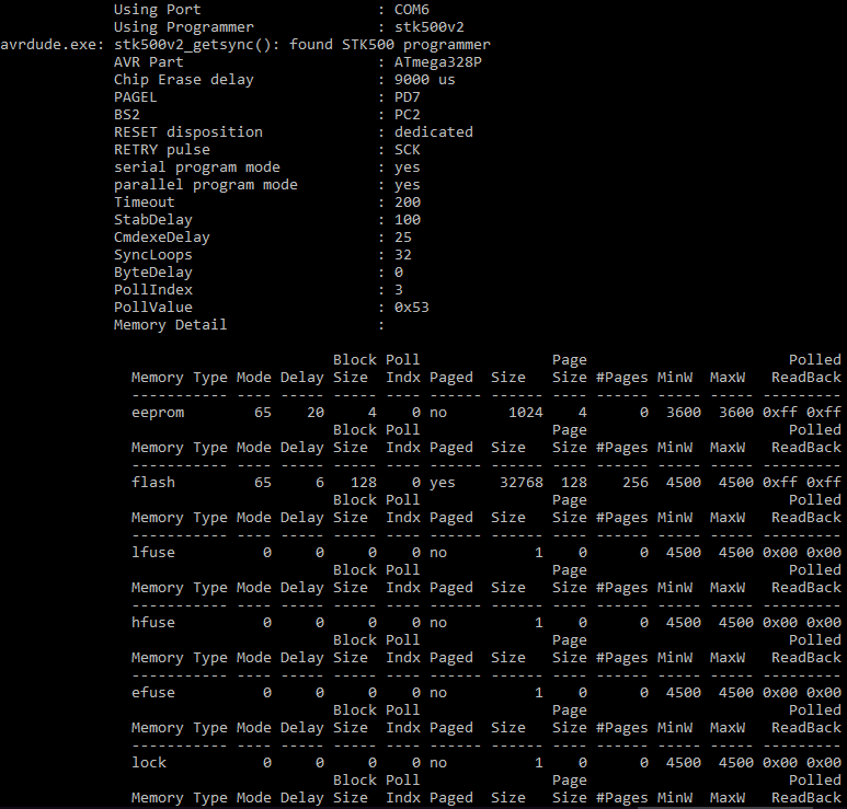

Quarz? schrieb: > Ist der Atmega auch wirklich fabrikneu Ja sollte er. Ich habe ihn bei Reichelt bestellt. Davor habe ich ihn noch nie benutzt. Sollte also leer sein. Ich habe mal COM6 benutzt, das sieht schonmal besser aus (s. Anhang)
c-hater schrieb: > Die Abhilfe gegen dieses Problem bestünde natürlich darin, dem COM-Port > im Gerätemanager eine Nummer kleiner 10 zuzuweisen. Aber das hat vorher doch auch schon nicht funktioniert! Über modernere Software wie Atmel Studio 7 und über die Arduino IDE 1.8.1 funktioniert es auch nicht. Hättest du vielleicht noch eine andere Idee? Gruß, Freddy

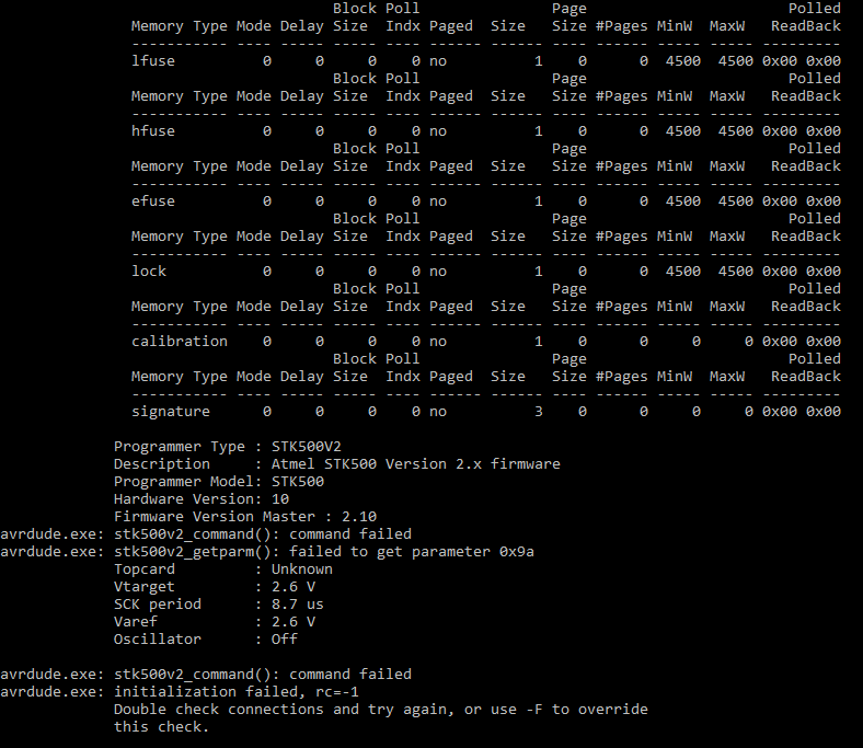

@Freddy Wir sind also jetzt darüber hinaus, den COM-Port zu öffnen. Stimmt die Ausgabe "Vtarget 2,6V?" und sind die ungewöhnlichen 2,6V auch gewollt? Mess mal nach. Ich wette, dass dein µC keine ordentliche Spannungsversorgung hat.
Mein Problem ist, dass ich das Ding nicht benutzen kann, um mein einfaches LED-Blink-Programm auf den µC zu brennen. Die COM-Ports habe ich überprüft. Es ist der richtige auch ausgewählt. Die Verkabelung des Targets (Atmega328p) ist minimalistisch: 5V an Vcc und Avcc, 2x GND an GND. Außerdem die SCK, MISO, MOSI Pins an die entsprechenden Pins des µC. Reset am Reset-Pin. Außerdem 10k-Widerstand von Vcc nach Reset-Pin. Mehr ist da nicht. Und ich finde den Fehler leider nicht.
Stefan U. schrieb: > Stimmt die Ausgabe "Vtarget 2,6V?" und sind die ungewöhnlichen 2,6V auch > gewollt? Mess mal nach. Ich wette, dass dein µC keine ordentliche > Spannungsversorgung hat. Ich benutze eine Externe Spannungsversorgung. Das ist ein 12V-Netzteil, was an einem 7805 angeschlossen ist. Somit liegt die Spannung bei 5V. Die PINs zur Stromversorgung habe ich garnicht am 6PIN-Header angeschlossen. Außerdem sind die Jumper auf dem ISP auch so eingestellt, dass gar keine Spannung anliegen dürfte (s. http://www.diamex.de/dxshop/mediafiles//Sonstiges/erfos-avr-isp2.pdf)
#4907742
> 5V an Vcc Aber dein Programmer zeigt 2,6V an. Mess doch mal nach. Wenn der Programmer lügt, ist er kaputt (oder einfach nur das Flachkabel). Wenn er nicht lügt, ist dein Netzteil kaputt. > Die PINs zur Stromversorgung habe ich garnicht am > 6PIN-Header angeschlossen. Das musst du aber machen, zumindest bei den "originalen" Programmieradaptern von Atmel. Die funktionieren sonst nicht, weil ihre Ausgangstreiber sonst keine Stromversorgung haben.
Wenn ich nachmesse, dann kommt der richtige Wert. Jedoch habe ich etwas merkwürdiges entdeckt: Das Pinout im Datenblatt ist völlig falsch. ? -> x x -> GND ? -> x x -> ? ? -> x x -> Vcc (2,66V) Irgendwas stimmt hier nicht.
