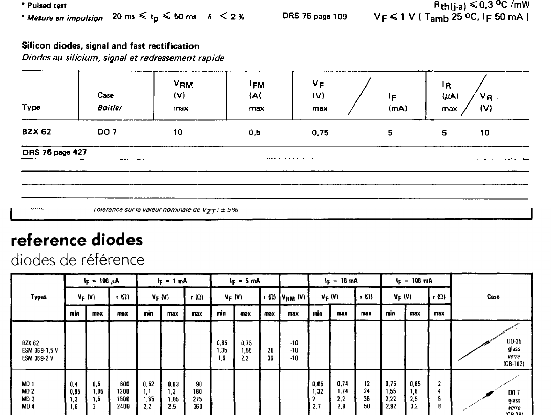

Hallo zusammen, kann mir von euch jemand einen Ersatztyp für den BZX62 nennen? Eigentlich kann in diesem Bereich doch jede "Normale"-Diode in Flussrichtung verwendet werden, welche eine VF von ca. 0,65 V - 0,75 V hat. Aber in diesem Punkt wäre es schön bzw. wünschenswert, wenn die Kurve ziemlich steil verläuft (?). Danke und Gruß ih453

Isidor Niedernhuber schrieb: > Oh Mann, in welchem Bereich denn? In dem Bereich 0,65 V - 0,75 V, hier sollte die Kennlinie möglichst steil sein, wie eben bei einer Z-Diode. Michael U. schrieb: > eine 0,65V Z-Diode ist eine normale Diode in Durchlaßrichtung, > allerdings ist eben der Kennlinienverlauf dort möglichst steil. Genau das habe ich auch vermutet (bzw. so kann man es auch aus manchen Datenblättern entnehmen), kennt Ihr da vielleicht einen passenden Typ? Versatztyp schrieb: > Guck halt mal was z.B. an einer 1N4148 @ 5mA abfaellt. Ich kenne leider nicht den genaue Stromfluss in der Schaltung. Die 4148 habe ich mir auch schon angesehen, da für mich jedoch der Stromfluss unbekannt ist, kann ich hier keinen genauer Wert ablesen. Gruß ih453
Michael U. hat ja meine Vermutung bestätigt. Vielen Dank Michael. So werde ich es dann auch machen. Vermutlich mit einer 1N4148 starten. Gruß ih453
Fabian S. schrieb: > kann mir von euch jemand einen Ersatztyp für den BZX62 nennen? Ich find noch nicht mal ein Datenblatt der BZX62, scheint aber so was zu sein wie eine 1N816 1N3896 BZ102/0V7 G129 G130 ST22 ST23 ST37 STB-1

Die Antuinogeneration ist wieder unterwegs. Eine BZX62 hat eine Z-Spannung von 6.2V. Steht ja schon im Namen. Viel Spass beim Ersetzen mit einer 1N4148. Wenn ich jetzt nicht so faul waer, koennte ich das DB davon ablichten. (Valvo Dioden 1978)

(º°)·´¯`·.¸¸.·´¯`·.¸¸.·´¯`·.¸¸.·´¯`·.¸¸.·´¯`·.¸¸.· schrieb im Beitrag #4907790: > Die Antuinogeneration ist wieder unterwegs. WTF? > Eine BZX62 hat eine Z-Spannung von 6.2V. Falsch > Wenn ich jetzt nicht so faul waer, koennte ich das DB > davon ablichten. (Valvo Dioden 1978) Wenn Du nicht so faul wärst, dann würdest Du im Datenblatt lesen das Du falsch liegst.

Fabian S. schrieb: > Eigentlich kann in diesem Bereich doch jede "Normale"-Diode in > Flussrichtung verwendet werden, welche eine VF von ca. 0,65 V - 0,75 V > hat. Nein, da die BZX62 temperaturkompensiert ist.
#4907830
Sven D. schrieb: > Fabian S. schrieb: >> Eigentlich kann in diesem Bereich doch jede "Normale"-Diode in >> Flussrichtung verwendet werden, welche eine VF von ca. 0,65 V - 0,75 V >> hat. > > Nein, da die BZX62 temperaturkompensiert ist. Nix Kompensation, NULL. Das geht bei der Spannung nicht. Das ist eine einfach Silizium-diode. If 5mA Vf 0,65-0,75V > Ich kenne leider nicht den genaue Stromfluss in der Schaltung. Aber du weisst welche Flusspannung bei 5mA an einer intakten BZX62 anfallen soll, liegst du darueber oder darunter kann der Ersatz-Kandidat gleich wieder in die Schachtel.
#4907839
Sven D. schrieb: > Fabian S. schrieb: >> Eigentlich kann in diesem Bereich doch jede "Normale"-Diode in >> Flussrichtung verwendet werden, welche eine VF von ca. 0,65 V - 0,75 V >> hat. > > Nein, da die BZX62 temperaturkompensiert ist. Auf ca. 2mV/K...
hinz schrieb: > Auf ca. 2mV/K... So, wie andere Silizium Dioden auch -von Natur aus. Du bist vielleicht ein kleiner Schelm?! :) MfG Paul
#4908481
Es ist (fast) alles falsch was hier zelebriert wurde. Die BZX62 ist eine Stabilisatordiode von 10V und 150mA. Also keine einfache Z-Diode. Ersatztypen sind BZY85, ... 1N4158. Quelle: DIODEN-Vergleichshandbuch VTP Fürst (CONRAD)
#4908506
michael_ schrieb: > Es ist (fast) alles falsch was hier zelebriert wurde. > > Die BZX62 ist eine Stabilisatordiode von 10V und 150mA. > Unwahrscheinlich. Guck doch einfach in einen SGS-Thomson Katalog. Wenn dann sind die 10V die einmalige "Rueckwaertskaputtspannung"...
#4908526
Also eine Flußspannung für deine Thomson von 0,7V ist normal. Aber die VRM von 10V deutet auf eine Z-Spannung hin. Eine normale Si-Diode mit 10V Sperrspannung gibt es doch eigentlich nicht. Außer es ist eine Z-Diode. Naja, die von mir als Vergleichstyp genannte 1N4158 ist eine 6,8V Z-Diode???
#4908545
michael_ schrieb: > Also eine Flußspannung für deine Thomson von 0,7V ist normal. > Aber die VRM von 10V deutet auf eine Z-Spannung hin. > Eine normale Si-Diode mit 10V Sperrspannung gibt es doch eigentlich > nicht. > Außer es ist eine Z-Diode. Zener faellt doch aus. Die haben eine ausgewiesene Zenerspannung, einen zulässigen maximal Strom und eine Angabe zur sich einstellenden Spannung beim Betriebsstrom. Aber keine V(RM)/ max. zulässige Rückwaertspannung, das gibts nur bei Dioden die in Durchlassrichtung betrieben werden. Zus. läßt sich mit einem als max. 5μA angebenen Rückwärtsstrom eher schlecht hantieren. Wenn es ein noch erhältliches Pendant zu dem Teil gibt dann eher so was wie ZPD1 oder dicker ZPY1, guck mal in ein solches DB. Dort findest du auch die Angabe ~ is an silicon-diode in forward direction.
