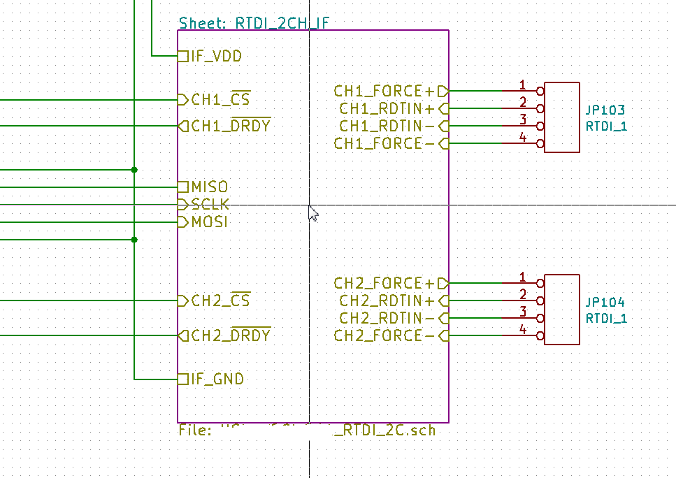

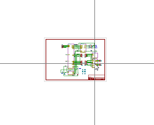

Die normalen PC-Besitzer (wie ich einer bin) macht das folgender maßen:
Mit dem Scrollrad der Maus den Schaltplan raus zoomen (Bild 1)
Dann bewegt man den Cursor zu der Stelle die einen interessiert (Bild
1).
Den Cursor an der Stelle belassen
und mit dem Scrollrad hinein zoomen.(Bild 2).
So gesehen stellt 'F4' nur eine Notlösung dar. (bei fehlender
Scrollrad-Maus)
