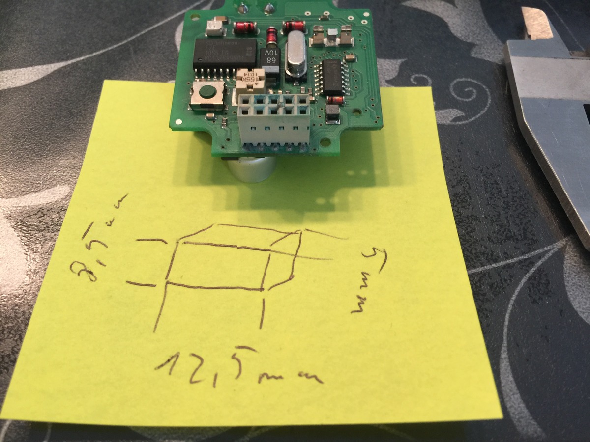

Bei mir. 2x5, RM=2,54, B=5mm, L=12,7mm, H=8mm. Die sind zwar zum
Durchstecken, aber die Beinchen sind flach und lassen sich deshalb
leicht für SMD-Montage zur Seite biegen und kürzen. Kann ich dir
zuschicken.

> Samson schrieb:
> Ich suche eine neue Buchsenleiste wie auf dem Bild zu sehen.
> Leider kann ich nirgends eine finden.
> Jemand ne Idee?
ja, z.B. bei Samtec SSM - Series
http://suddendocs.samtec.com/catalog_english/ssm_sm.pdf
z.B. SSM-105-F-DV könnte passen
Das "F" kann auch "L" oder "S" sein.
http://www.digikey.com/product-detail/en/samtec-inc/SSM-105-F-DV/SSM-105-F-DV-ND/6613794
http://www.newark.com/samtec/ssm-105-f-dv/025-socket-strips/dp/81P3506
