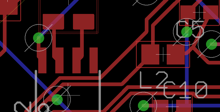

ich habe mal eine Frage bezüglich dieses grauen Via Kreises. Muss man
hier genügend Abstand einhalten? Ist das ein fertigungstechnisches
Problem wenn ich näher dran bin wie auf dem angehängtem Bild?
Wie klein kann man die Vias in der Regel machen, wenn ich so ne Platine
in Deutschland fertigen will. Ist 0,4mm schon außergewöhnlich oder
sollte das jeder PCB Hersteller können?

Der graue Kreis ist nur die Darstellung im Bohrplan. Die Mindestabstände
stellt man im DRC-Fenster ein.
Das muss man mit Zahlen hinterlegen. Der minimale Bohrabstand zwischen 2
Bohrungen liegt üblicherweise im Bereich von 0,3mm oder mehr.
0,3mm ist quasi Standard, darunter kostet es extra.

Abgesehen davon, dass der dargestelllte Layoutausschnitt schon eine
unnötig enge Leiterbahnführung aufweist, muss man natürlich auch bei
Vias die erforderlichen Abstände einhalten. Hierbei kommt es vorrangig
auf die Größe des sog. Restringes an und weniger auf den Abstand zu
benachbarten Kupferstrukturen. Die erforderliche Restringbreite
errechnet sich aus dem Bohrlochdurchmesser (nicht Via-Lochdurchmesser!),
der Bohrlochtiefe, den Toleranzen beim Bohren und Belichten/Ätzen der
Leiterbahnen, und natürlich der geforderten Qualitätsstufe, z.B. gemäß
IPC-A-600 und IPC-6012.
Heutzutage kann man davon ausgehen, dass ein Via-Durchmesser vom 0,7mm
mit 0,3mm- ohne Zusatzaufwände möglich ist.
0,4mm-Vias sind schon deutlich aufwändiger, was sich die betreffenden
Leiterplattenhersteller dann bezahlen lassen. Dort sollte man ggf. auch
mit Teardrops arbeiten. Wenn Du die Leiterplatte gemäß IPC-A-600 Class 3
benötigst, wird es dann schon sehr, sehr eng. Dann musst Du auf jeden
Fall vorab die anzuwendenden Design Rules in Erfahrung bringen und ggf.
auch Zwischenstände Deines Layouts zur Vorabkontrolle einschicken.
Eine weitere wichtige Einflussgröße ist die Bohrlochtiefe.
Leiterplattenhersteller geben in ihren Design Rules häufig den sog.
Aspect Ratio für verschiedenen Materialien, Bearbeitungsformen usw. an.
Wenn bei Dir von Dir angedachten Leiterplattentyp dieser z.B. 1:8
beträgt und Du eine Leiterplattendicke von z.B. 1,6mm forderst, folgt
daraus der minimale Lochenddurchmesser von 0,2mm. Mit Microvias erreicht
man trotz des geringen Verhältnisses von 1:1 oder 1:2 jedoch sehr kleine
Bohrlochgrößen, wenn man entsprechend dünne Prepregs/Cores zur
benachbarten Lage wählt. Meist sind die auch auf Dicken und Löcher von
0,05mm bis 0,1mm beschränkt.
Apropos Layout:
Dein Layoutausschnitt ist absolut katastrophal bezüglich der
Mindestabstände und Via-Größen. Da ließe sich noch sehr viel
herausholen.
> oder sollte das jeder PCB Hersteller können?
Warum muss das JEDER Leiterplattenhersteller beherrschen? Benötigst Du
so großen Mengen an Leiterplatten, dass die Fertigungskapazitäten aller
Leiterplattenhersteller, die kleine Vias beherrschen, nicht ausreichend
sind?

Schalte bei dir einfach mal als Darstellungsmodus die reale Ansicht der
Bohrlöcher an. Dann dürfte das klar werden. Wenn du dann noch das Layout
mit den DRC-Parameter von deinem PCB-Hersteller prüfst, kann eigentlich
nicht mehr so viel schief gehen.

Im Zweifelsfall schaust du in die Design-Rules deines vorgesehenen
Fertigers.
Das ist eigentlich das Erste was man macht. ERST DRs definieren, DANN
anfangen zu routen.
