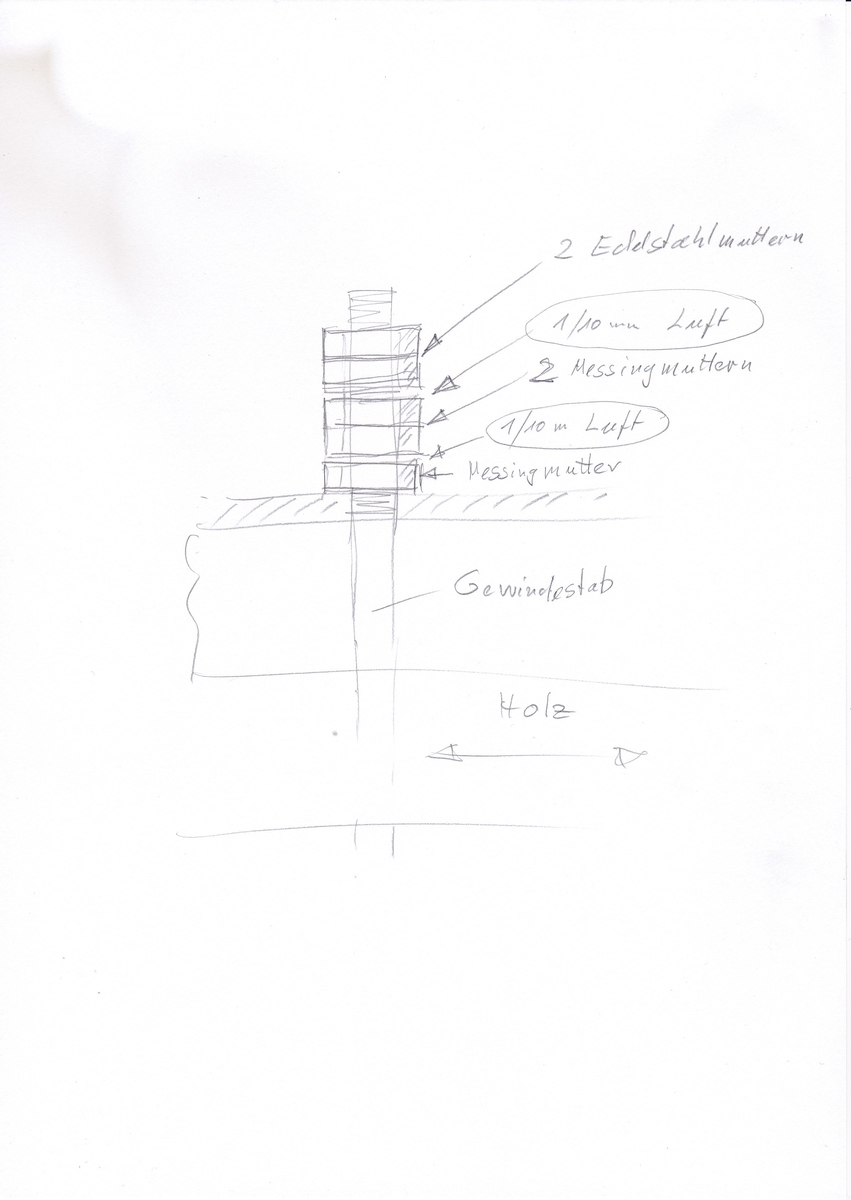

Mit hochfesten VA Gewindestäben ( A4-80) und passenden Muttern
gibt es aber keinerle Kontrolle. ( Nach fest kommt ab)
nun meine Frage:
Messingmutter hätten ca. 350 N/mm.
Die Edelstahlmuttern ca. 800 N/mm.
Reißen je 2 Messingmuttern vor dem Edelstahlstab ?
Grüße Bernd

In der beigefügten Skizze habe ich mal einen Versuchsaufbau dargestellt.
Da sich die Kräfte einer genauen Berechnung entziehen, hilft
probieren.
Die Abstände zwischen den Mutter kann ich mit einer Fühlerlehre genau
einstellen.
Schaun wir mal, wer nachgibt.
Grüße Bernd

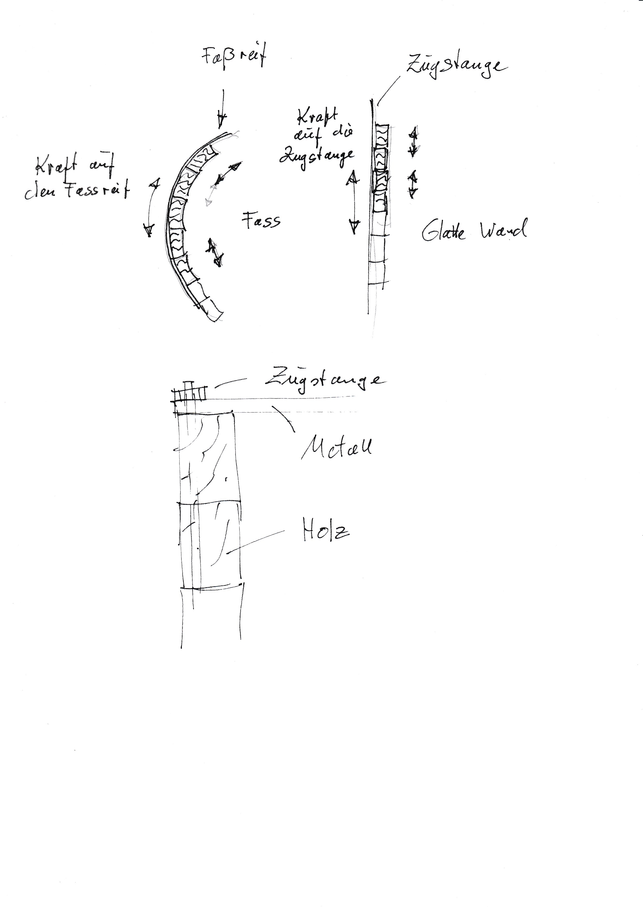

Das verstehe ich jetzt nicht.
Holz dehnt sich in Längsrichtung kaum aus.
Relevant ist die Querrichtung, die auch im Fassbau verwendet wird.
Nun scheint es egal zu sein, ob das Fass rund oder gerade ist.
Der entstehende Druck muss aufgefangen werden.
( Ein unkontolliertes Ausdehnen führt nicht zu einem dichten
Fass).
Grüße Bernd

Die Kesselformel gilt für druckbeanspruchte dünnwandige Behälter.
Hier gibt es keinen Druck. Dünnwandig ist es auch nicht.
Es geht nur um das Material der Wand.(Und dessen Eigenleben)
Grüße Bernd

> durch die Quellkräfte elastisch gedehnt. Ist das bei den 6N/qmm
> berücksichtigt?
> Liegen die Muttern und Schraubenköpfe nur lokal auf dem 35x2000
> Holzstreifen auf? Dann werden diese wohl eher ins Holz gezogen und es
> wirken gar keine 420kN auf die Zugstäbe.
> Das ganze scheint mir eher ein statisch unbestimmtes System zu sein und
> deshalb nicht so schnell auszurechnen.

Eine Sache fällt mir bei der Wanne auf:
Die Zugstangen ( 20 -25 mm) haben recht kleine Unterlagscheiben.
Bei zuviel Zug pressen sie sich in die Hölzer.
Das wäre eventuell auch ein Ansatz, Überlast zu vermeiden.
( Ich müsste noch mal Holz zwischen meinem Abschlussprofil und
der Mutter verbauen).
Grüße Bernd
Deine Zeichung sieht anders aus:
1xMs-Luft-2xMs-Luft-2xVA
So die errechneten Kräfte wirklich auftreten, wird die erste Ms-Mutter
versagen, dann die beiden nächsten (2x Mutter != 2x Tragkraft), und dann
kommts auf die VA Muttern an.

Überlastsicherung/-anzeige: Gekerbte Scherbolzen könnten hier ein
geeigneterer Indikator sein.
Man könnte auch die Elastizität der Zugstreben erhöhen indem man unter
die Muttern mehrere Tellerfederscheiben unterlegt:
http://www.misumi-europe.com/de/online-shop/proxy/Tellerfeder
Hab leider kein besseres Bild gefunden, aber das ist gängige Praxis.
OP
Thomas F. schrieb:
Das war auch mein erster Gedanke, bei 14 Zugstangen kommt da einiges
zusammen, da doch mehrere Tellerfedern gestapelt werden müssten.
Eine bessere Alternative wären PU- Elastomerfedern, hier
sind Klötze mit min.60mm Durchmesser nötig.
Mit den nötigen Unterlagscheiben auch nicht gerade eine Billiglösung.
Alle Varianten (Tellerfeder, Polymerfeder, Druckfeder)würden aber
das Ergebniss verfälschen, da sie sich pressen lassen.
Ich werde es mal mit den Messingmuttern als Sollbruchstelle
versuchen.

Wenn die Holzbohlen anschließend für immer naß bleiben, ist das alles
doch kein Problem: Dann arbeiten die Gewindestangen eben als
Dehnschrauben. Nur wenn's nachher wieder trocknet, werden die gereckten
Schrauben zu lang sein und die Bohlen nicht mehr dicht zusammenhalten.
Viele Grüße
W.T.
Was ist steifer, die Messingmuttern oder der Stab? Ich tippe auf den
Stab. Es wird einen Gewindegang nach dem anderen aus den Muttern
schälen, egal wie viele Muttern hintereinander gestapelt sind.
Ich hätte mit unseren Hausmitteln einen Stab mit einer DMS beklebt.
Kannst du nicht die Längenänderung mit einer Mikrometerschraube messen
und die Spannung rechnerisch bestimmen? Das sollte mit deinen
Hausmitteln am einfachsten sein.
