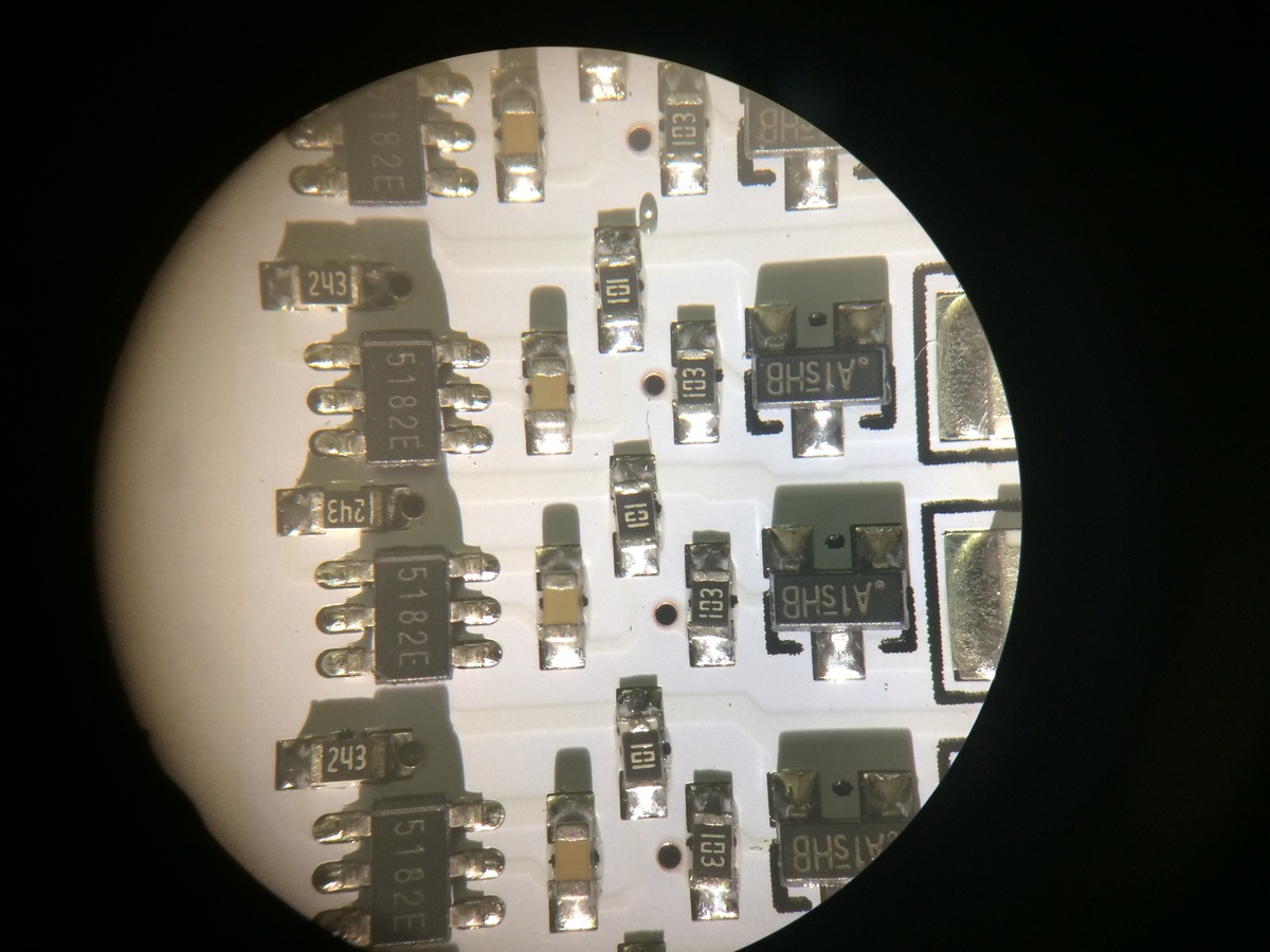

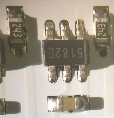

Schönen Sonntag Nachmittag an Alle, ich suche nach dem Bauteil-Typ mit Aufdruck "5182E"? siehe Foto

das Teil ist auf einer BMS-Platine http://m.ebay.de/itm/10s-36v-40A-Battery-Protection-BMS-PCB-Board-for-LiFePo4-li-Cell-batteries-/331736727706?hash=item4d3d0cc09a%3Ag%3AY4IAAOSw-7RVDDna&_trkparms=pageci%253Abbda9e71-f869-11e6-8c97-74dbd180fbfd%257Cparentrq%253A621726a715a0a7eb793ec989ffeee82c%257Ciid%253A2

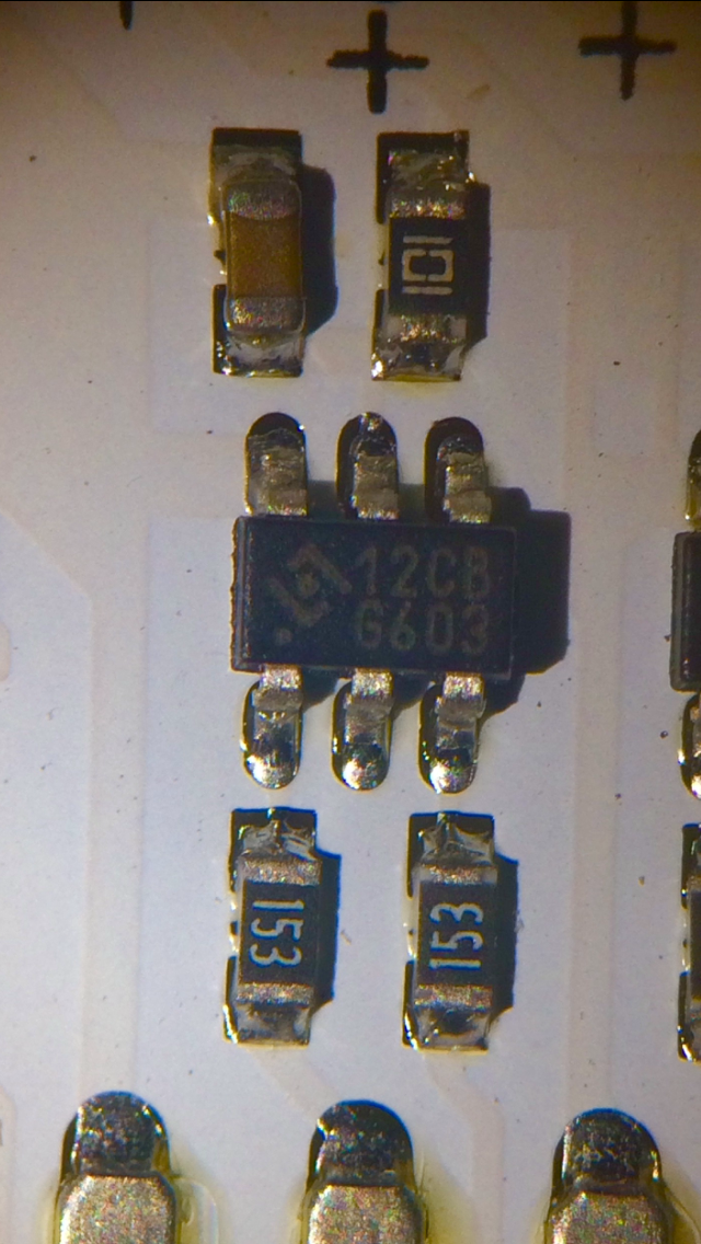

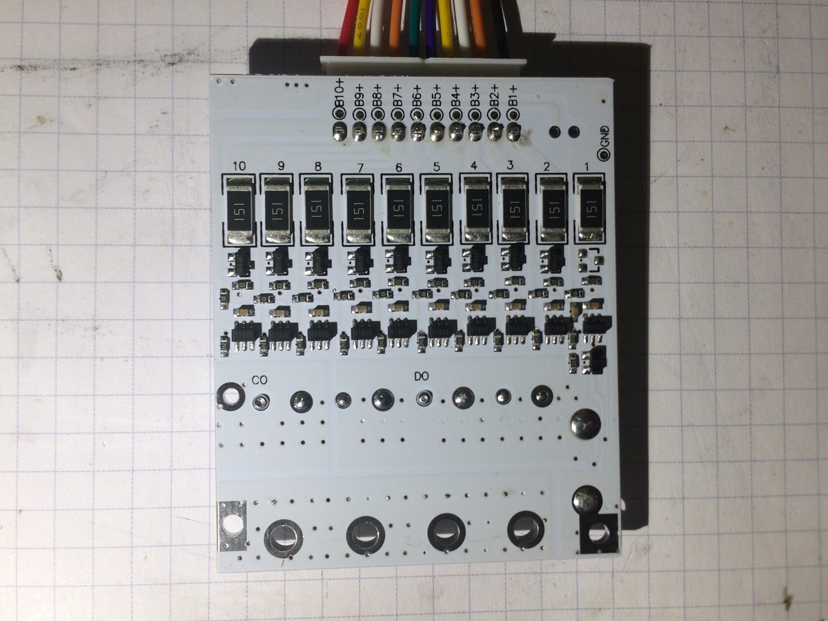

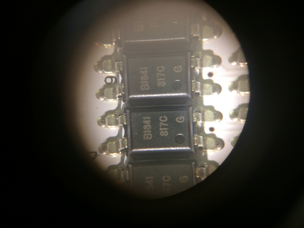

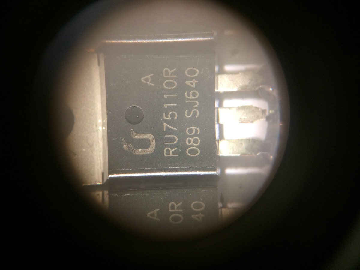

Suche nach einer Möglichkeit die Platine auf andere Spannungswerte umzustellen. Im einfachsten Falle durch Austausch von SMD Widerständen. Der Verkäufer hat in seiner Beschreibung, passend für "Lithium Eisen Phosphat"stehen. sie ist aber für Lipo ausgelegt. Hier noch ein paar Fotos

ich habe hier auch so einen Kandidaten, man findet einfach nichts im Netz?

Fernöstlich schrieb: > ich habe hier auch so einen Kandidaten, man findet einfach nichts > im Netz? Die Frage ist, wo findet man zu diesen Codes ein Datenblatt? Kann doch nicht sein, dass es hierzu im Www nichts gibt ?

moin, eine Rückwärtssuche bei Bauteilen ist immer schwierig. Vorschlag von meiner Seite: - mache dich mit der Funktinsweise von BMS Systemen (oder auch Balancern) vertraut! Dann wirst du erkennen das das in dem SOT23 Gehäuse mit ".A1" ein Transistor sein wird. An der Verschaltung mit "5182E" wird sich entscheiden ob da ein OPV oder ein Komparator drinne ist. Die Widerstände außenrum stellen vermutlich die Schwellspannung ein. Mit den dicken Transistoren (wo der Drain Anschluss nicht verschraubt ist) wird sicherlich das Akku geschaltet werden können.

Alex W. schrieb: > EK schrieb: >> Rücksendung macht finanziell auch keinen Sinn > > Für dich oder den VK? Bei Falschlieferung muss der VK die Porto > übernehmen Hallo Alex, ...für mich. Michael schrieb: > moin, > > eine Rückwärtssuche bei Bauteilen ist immer schwierig. > Vorschlag von meiner Seite: > - mache dich mit der Funktinsweise von BMS Systemen (oder auch > Balancern) vertraut! Bin ich gerade dabei. Leider ist die LP mit undurchsichtigem Lötstopplack überzogen. Ich würde gerne zur Platine Schaltplan mit "Unbekannten" erstellen. Wie bekommt mal am beste den Lack ab? Antwort schreiben |
