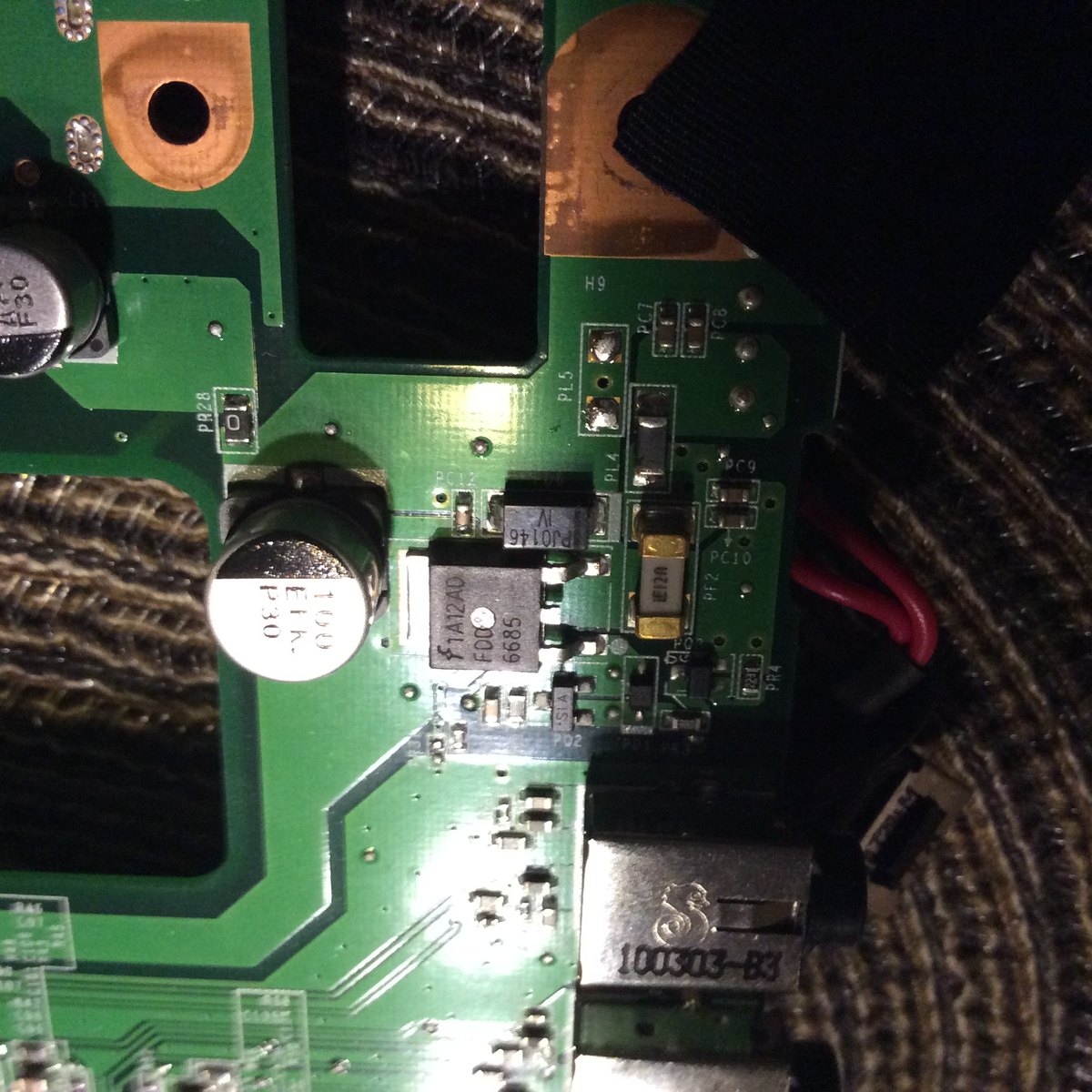

Hallo in die Runde,
an meinem Portreplicator Fujitsu FPCPR96 für mein Notebook werden keine
USB-Geräte mehr erkannt. Auch die LED im Power-Button bleibt dunkel.
Habe das Teil mal druchgemessen und denke, dass die 5V-Versorgung
irgendwie die Grätsche gemacht hat.
Nun bin ich zu dem Schluss gekommen, dass eine (Zehner)-Diode oder ein
Regulator defekt ist. Auf anliegendem Foto sind die beiden Bauteile
abgebildet, die ich in Verdacht habe.
Das eine ist mit f 1A12A0 / FDD6685 beschriftet. Es handelt sich dabei
um einen mosfet powertrench. Das zweite Teil sitzt direkt darunter und
ist mit PJ0146 IV beschriftet. Die Position auf der Platine ist mit
"PD6" gekennzeichnet. Wie schon gesagt, vermutet ich, dass es sich um
eine Art von Diode handelt. Ich möchte das Teil identifizieren, um an
die technischen Daten zu gelangen und ein baugleiches oder ein
Ersatzteil aufzutreiben.
Ich wäre froh, wenn mir jemand helfen könnte.
Schon mal mit dem Diodentester vom Multimeter durchgemessen?
Könnte z.B. als Schutz gegen Rückspeisung über USB gedacht sein.
Vielen Dank für eure Antworten:
@Crazyhorse: Ja, PF2 gecheckt und in Ordnung. Beide Seiten haben 19.xV.
@robberknight: Noch nicht als Diode getestet, werde ich nachholen und
berichten. Das mit dem Rückspannungsschutz ist nämlich kein schlechter
Gedanke. Habe vor schreiben des Threads gemessen: An der Kathodenseite
des fraglichen Bauteils (die Seite mit dem Strich) liegen die 19.x Volt
an, die andere Seite ist 0V.
Habe leider kein Schaltbild von dem Teil.
