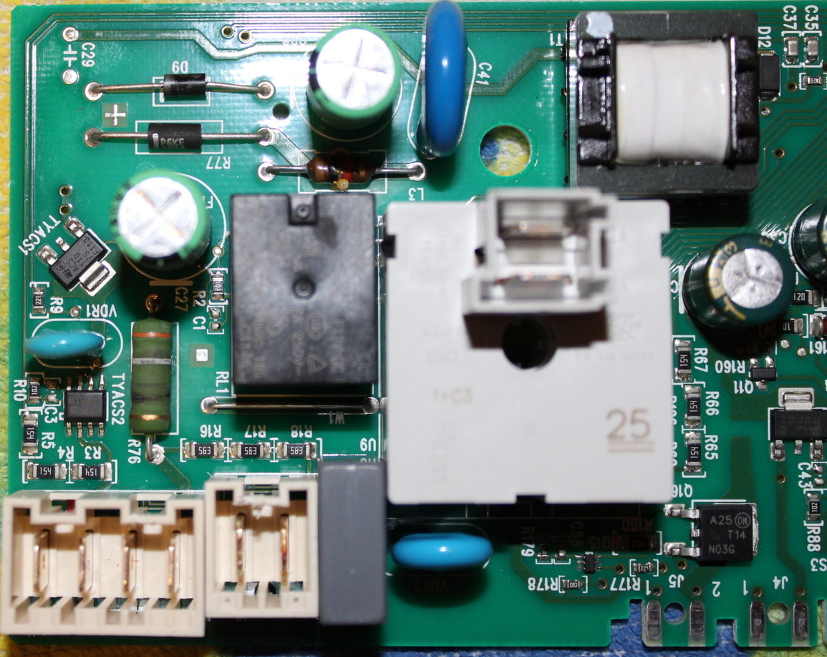

Dort in dem Thema hatte auch jemand einen 16850, aber es wurde nicht so
richtig aufgelöst, was letztendlich das Problem ist bzw. war.
Ich hänge vier Bilder an. Einmal, wie es vor unseren Lötversuchen
aussah, dann die zwei definitiv defekten Bauteile und wie es jetzt
aussieht.

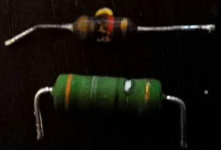

Schritt 1 wäre mal die Komponenten zu identifizieren (siehe Bild mit den
zwei ausgelöteten Teilen):
 - Was ist das kleine, eine Spule oder ein Widerstand? Die Farbcodierung
ist braun schwarz rot gold. Wenn es wie bei den anderen Geräten eine
Spule ist, hätte diese 1 0 100 5%, also 1000 µF bei 5%. Das passt
irgendwie nicht zu den 30-50 µF, die ich in den Ersatzteilsets auf eBay
gesehen habe.
 - Was ist das größere, grüne? Ist das ein Widerstand? Falls es einer
ist, wären das 3 8 1 5%, also 38 Ohm bei 5%. Aber wie viel Watt hat das
Ding?

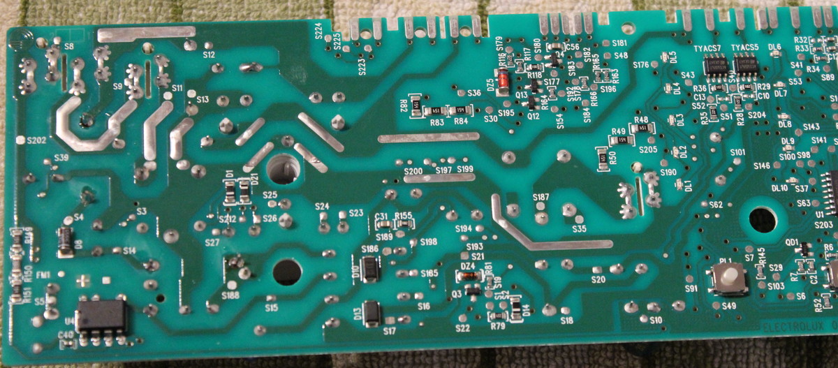

Möglichkeit 1: Es sind wirklich nur die beiden Teile defekt und das, was
wir eingelötet hatten (1k Ohm 1 Watt und 38 Ohm 5 Watt, beides
Widerstände) war einfach falsch. Oder Möglichkeit 2: Es ist noch mehr
kaputt. Falls ja, könnte es der auf der Rückseite links unten gelegene
Chip sein. Da steht 1137 LNK305 GN 0B369E drauf.
Der Waschtrocker hat eine kompliziertere Elektronik als der reine
Trocker. Aber ich denke eigentlich, dass der Fehler auf dieser Platine
liegt, weil das Display ganz tot ist. Oder kann auch ein Fehler auf
einer der anderen Platinen zu diesem Fehlerbild führen?
Der ist im Eimer. Fehlerbild ist ein Schluss von S zu D des eingebauten
MOSFet. Pin 6 ist bei diesem Gehäuse weggelassen, Pin 5 zu Pin 7/8 hat
Schluss.
D9 und die Diode, die mit R77 bezeichnet ist, sind auch verdächtig. L3
ist eine 1000µH = 1mH Drossel.
> Ding?
3 Watt.
Gast #4910112
Dabke für deine Antwort. Ich kenne die Sprechweise hier noch nicht so:
Mit Schluss meinst du, dass der Chip eine ungewollte Brücke bzw. einen
Kurzschluss verursacht?
Der Chip kriege ich bei eBay, das ist nicht das Problem.
Aber ich muss auch noch die zwei ausgelöteten Teile ersetzen. Hast du
eine Idee was das für Dinger sind? Spule bzw. Widerstand? Wie stark,
waren meine Berechnungen korrekt? Dann könnte ich mir Ersatz suchen.

(Firma: matzetronics) #4910121
Jupp. Wenn du mit dem Ohmmeter zwischen dem einzelnen Pin und den beiden
letzten misst, zeigt dir das Messgerät einen sehr niedrigen Wert nahe
null Ohm an - Chip hat Kurzschluss.
Datenblatt gibt es hier:
http://www.mouser.com/ds/2/328/lnk302_304-306-179954.pdf

> Wie hast du die drei Watt des Widerstands ermittelt? Erfahrung oder kann
> man das aus der Kodierung schließen?
Kodierung hilft nicht, aber in allen Geräten aus dem o.a. Thread ist ein
3 Watt Typ verbaut - haut auch von der Grösse hin.

Finde ich im Moment auch nicht. Aber ich habe mich bei der Drossel
vertan. Lt.
http://forum.electronicwerkstatt.de/phpBB/Ersatzteile_Reparatur_Waeschetrockner/waschtrockner_aeg_l16850a3_defekte_bauteile_elektronik-t147153f56_bs0.html
Ist es eine 10µH Drossel und nicht eine 1000µH.

1.) Lediglich bei der Spule bin ich mir unsicher. Ich kann nicht
einschätzen, ob man statt einer 10 µF Spule eine 470 µF Spule verbauen
darf. Von der Größenordnung ist das mehr als zehn Mal so viel und lässt
mich skeptisch werden?
2.) Es wird an verschiedenen Stellen immer wieder darauf hingewiesen,
dass man nicht einen normalen Widerstand sondern unbedingt einen
Sicherungswiderstand verbauen soll. Ich kenne den Unterschied nicht und
kann nicht einschätzen, ob der in dem eBay-Set verkaufte, ein solcher
Sicherungswiderstand ist? Aussehen tut er ähnlich, das muss aber nichts
heißen. Ein Diesel- und ein Benzinauto sehen von außen auch gleich aus
3.) Auch verstehe ich nicht, warum es eine 10 µF Spule ist, wenn die
Kodierung sagt, dass es eine 1000 µF ist. Unabhängig von dem konkreten
Fehler hier, würde ich gerne verstehen, wieso mschoeldgen und ich beide
die Kodierung falsch gelesen haben.
eine 10 µH Spule ist es eher nicht, so entnehme ich das auch den
Datenblättern/Application notes des Chip Herstellers.
Der legt eher 470 ...1000 µH fest.
http://www.gtkdb.de/index_18_1083.html  und
http://www.we-wuppertal.de/tabellen/indukt.php
liegen wohl eher richtig: 1000 µH
