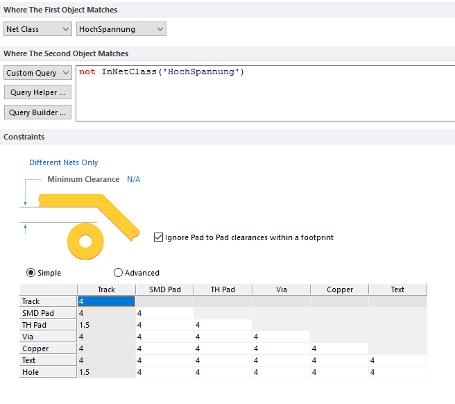

ich habe hier ein PCB-Projekt, wo ich teilweise eine Clearance von 4mm
einhalten muss. Ich habe dazu eine Netzklasse (HochSpannung) erzeugt und
eine entsprechende Clearance-Regel geschrieben. (sh. clearance.png).

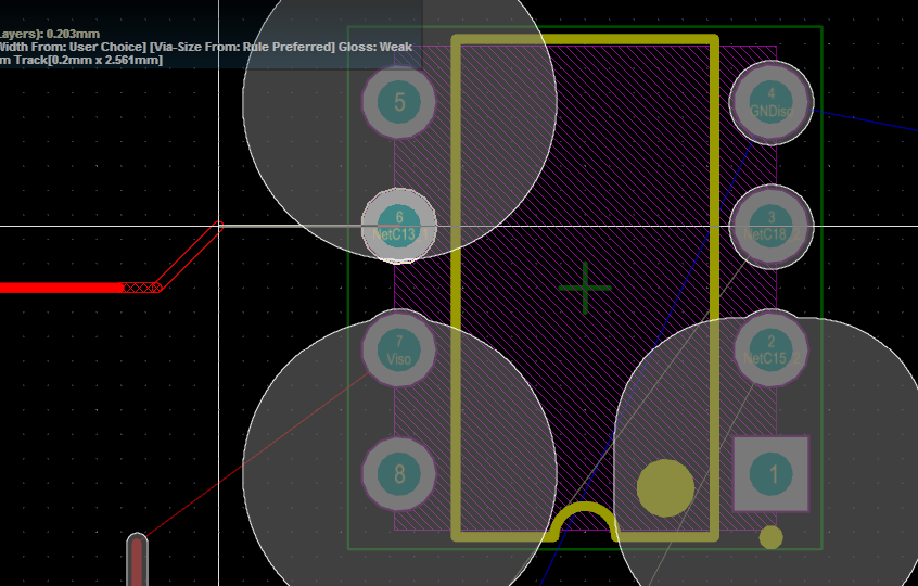

Das klappt grundsätzlich auch. Probleme machen mir allerdings einige
Pins, die mit keinem Netz verbunden sind. Das sieht man im Screenshot
(Routing.png): Die Pins 1,5 und 8 vom Dip sind NC und haben einen
entsprechenden Clearencebereich. Ich muss mit dem Track an Pin 6.
Wie man an den Einstellungen der Rule sehen kann, habe ich schon etwas
mit den Parametern rumgespielt. Eigendlich sollte zumindestens die
Option "ignore pad to pad..." funktionieren. Hat aber nicht geholfen.
Ich könnte jetzt eventuell im Schematic Symbol die 3 Pins reinholen und
mit einem entsprechendem Signal verbinden (z.Zt. sind die Pins
"hidden"). Das möchte ich aber nach Möglichkeit vermeiden.
Kennt jemand einen Lösungsansatz?
Vielen Dank,
Markus

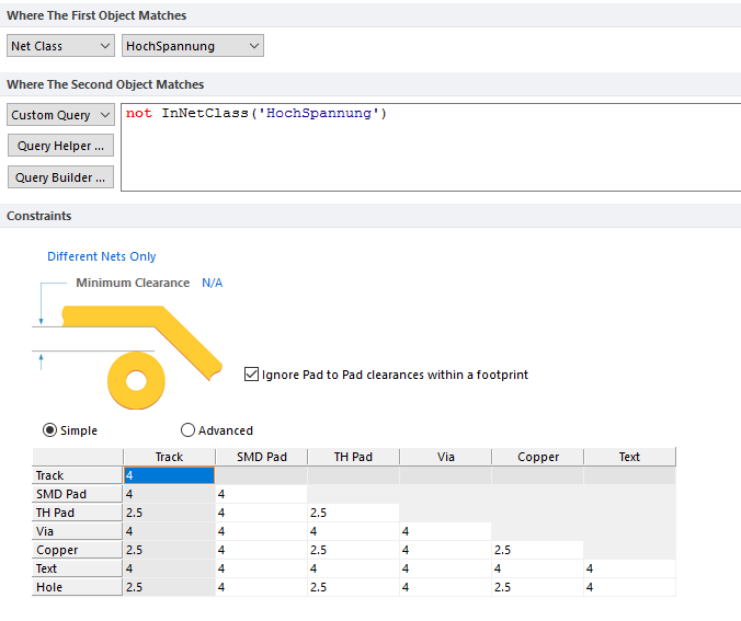

Also einen Workaround habe ich jetzt gefunden: ich hatte die
Clearance-Werte (Track->TH-Pad, Track->Hole) noch zu hoch. Wenn ich die
Werte wie im angehängten Screenshot einstelle dann klappt's.
Das bleibt aber ein Workaround.
Ideal wäre eigendlich, wenn ich die NC-Pins mit in die Netzklasse holen
könnte (ohne den Umweg über ein angeschlossenes Netz).
#4910371
Generell könntest Du alle NoNet Elemente in deiner Rule ausschliessen.
'and not InAnyNet'. Man könnte auch alle NoNet Pads ausschliessen 'and
not ispad and not inanynet'. Solche Konstrukte sind schwer zu
überblicken, es könnte ja irgendo auf der Platine noch ein NC-Pin sein.
Ich würde genau dieses Bauteil von der Regel ausschliessen ' and not
incomponet('Ux') ' oder manchmal auch für ein bestimmtes Footprint '
HasFootprint('xyz') '
PS: ignore pad to pad sollte funktionieren, das die beiden Pads zu nah
aneinander sind sollte keine Exeption schmeissen sondern nur der Track
zum Pad Abstand.
Gast #4910420
> 'and not InAnyNet'.
Ok, das klappt wenn ich folgenden Query benutze:
"not InNetClass('HochSpannung') and InAnyNet"
Danke für den Tipp.
Markus
