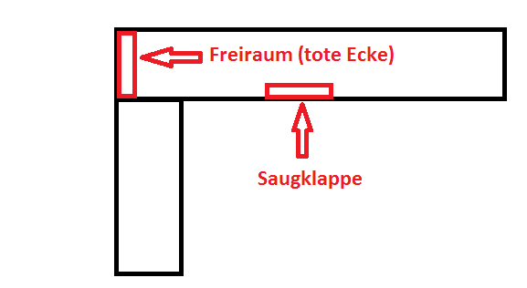

Hallo liebes Forum,
ich möchte für unsere Küche einen Sockelstaubsauger selbst bauen.
Ein Sockelstaubsauger soll in der Küche dann kleine Krümel einsaugen,
wenn sie hingefegt werden.
Dafür habe ich euch eine Skizze angehangen.
Mein theoretisches Vorgehen:
Vorhanden ist ein alter kleiner Siemens-Staubsauger. Den befreie ich
komplett von der Verkleidung, dass er nicht mehr so klobig ist. Das
Innenleben wird dann in eine Holzbox verbaut (+Lüftungsschlitze).
Nun muss ich herausfinden, wie die Luft angesaugt wird und die Box
entsprechend dicht bekommen.
An diese Holzbox geht dann der Schlauch in eine weitere Box, in der sich
der Staubsaugerbeutel befindet und über eine Klappe ausgetauscht werden
kann. An dieser Box ist ebenfalls ein Saugloch vorhanden, womit die
Krümel angesaugt werden.
Nun stellt sich die Frage, ich es in die Sockelleiste integriere. Sprich
der Saugspalt müsste ja so tief sein wie möglich, da der Sauger
wahrscheinlich nicht die Krümel über ein paar cm "hochsaugen" kann.
Habt ihr Ideen oder Tipps?
Danke

von Günter (galileo14)
In eine Holzbox würde ich keinen Elektromotor einbauen. Brandgefahr, die
Gebäudeversicherung würde u.U. Schadenregulierung ablehnen.
Wenn schon, nimm Metall, mit guten Abständen zu brennbarem Material.

BHT: Der Spaß steht und fällt mit der Saugleistung und der
Krümelentsorgung (Beutelwechsel). Die wochenlange Sammlung von
Nahrungsmittelkrümeln durch die dann die Luft gezogen wird um dann in
den Raum zurückzukehren....
Fußleistendüse besorgen und den Staubsauger neben dem Mülleimer
montieren?

von Uhu U. (uhu)
Ob der für so eine Konstruktion genug Saugleistung bringt? Mein
Zentralsauger hat 1,8 kW und die Rohre sind dicker, als von gewöhnlichen
Staubsaugern.

Uhu U. schrieb:
> Staubsaugern.
1,8kW hat der Siemens sicher auch (das sagt bei Staubsaugern aber nicht
viel aus)
(ich hatte mal einen mit 2400Watt , ca. sowas:
https://www.amazon.de/Siemens-VS06G2410-Bodenstaubsauger-synchropower-2-teiliges/dp/B0009PLIFC)
trotzdem ist die Saugleistung sicher vergleichbar, deine Rohre sind
nämlich nicht nur dicker sonder vor allem viel länger!... (und mit
ecken/kurven usw)
und ein Abluftrohr gibts auch noch
da hast gleich mal an anständigen Druckverlust..
von Uhu U. (uhu)
> ecken/kurven usw)
Nein, der saugt trotz 10 m Schlauch viel stärker, als mein alter 1200 W
von Quelle.
Das ist sehr kurz.
Der wesentliche Unterschied ist die Turbine, die ist viel größer und
effizienter, als bei mobilen Saugern üblich.

von Hubert M. (hm-electric)
In den Zentralstaubsaugern sind die gleichen Motoren und Turbinen drin,
wie im Haushaltsstaubsauger (ich repariere die Dinger) Und mehr Leistung
(Watt) gleich mehr Saugleistung ist Quatsch. Es hängt hauptsächlich mit
der Turbinen Bauform ab, wie gut was saugt. Ich hatte mal einen Sauger,
der hatte 1600 Watt. Nach dem der Kaputt war, habe ich mir einen mit 850
Watt gekauft. Der neue Saugt viieeel Stärker als mein alter. Bei voller
Leistung bekomme ich den nur schwer zum Schieben. (Ein Schwächling bin
ich nicht....)
von Henrik V. (henrik_v)
Einspruch!  Dann bekommst Du zur Reperatur eben auch nur die billigsten
Teile :) Motor mit einfachem Kohlewechsel (brauchte ich nach 10a noch
nicht) und (Metall) Turbinenscheiben, die alleine vom Durchmesser kaum
in einen normalen Haushaltssauger passen sind (oder waren?, billiger
geht ja immer) in den Zentralstaubsaugern eigentlich Standard.
