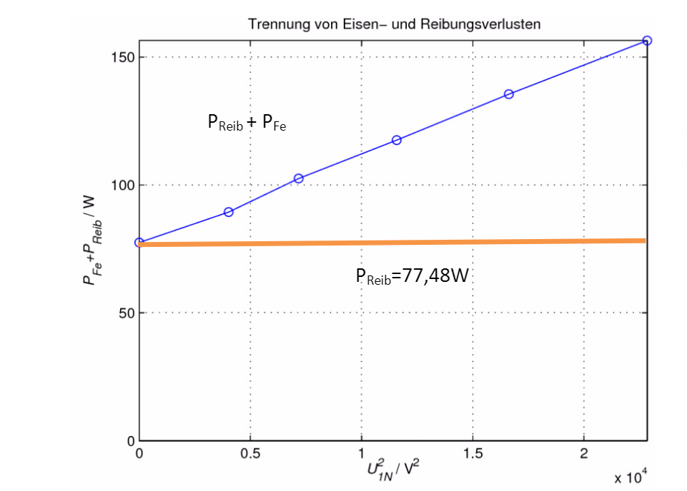

Hallo leute man muss bei dieser Aufgabe ausgehen dass
Peisen proportional zu U^2 steigt .
Aber ich verstehe nicht wie man das hier berechnen kann?
Der erste Wert von der Spannung soll sozusagen 100^2 sein .
Aber wie zeichne ich das ?
Ich habe auch im Anhang eine Beispiel kennlinie gepostet.
Aber ich verstehe es jetzt nicht wie ich das an der Aufgabe berechnen
muss?
