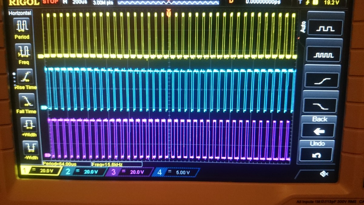

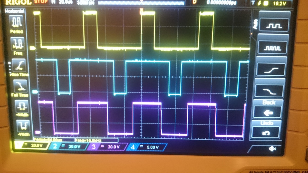

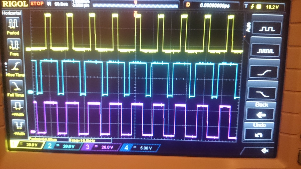

ich versuche die Kommutierung eines BLDC Motors zu erkennen, Ich bin in
dem Bereich totaler Anfänger und kenne nur die Blockkommutierung, Ich
habe mir die 3 Strang Spannungen am Oszi angeschaut und es schaut nicht
nach Blockkommutierung aus, ist das die Sinus Kommutierung?
Vielen Dank
Matthias S. schrieb:
> Sehe ich allerdings im Moment nur auf Kanal 3. Die anderen beiden hängen
> auf konstanter PWM.
Ja, kann aber am gewählten Ausschnitt liegen,bei geschätzt 100PWM
perioden passiert noch nicht so viel.
müsste der TE mal gucken ob der Duty Cycle sich auch an Kanal 1&2
ändert. Weiß ja nicht ob selbst gebaut, gekauft....
Und vorrausgesetzt der Motorregler funktioniert:
was soll es sonst sein?
Blockkomutierung ist es jedenfalls nicht ;)
