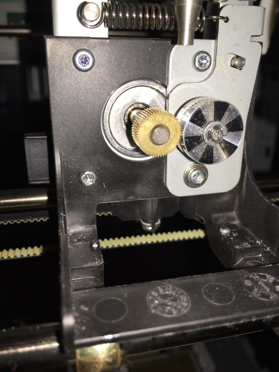

für meinen 3D-Drucker brauche ich demnächst einen neuen "Idler", das
Gegenstück zum Drive Gear (Vorschubrad).
Auf dem Bild rechts.
Die Maße sind: Aussen-Durchmesser 15 mm, Tiefe 7 mm, Innendurchmesser 3
mm.
Das Original hat kein Kugellager, was ich aber gerne hätte.
Das heißt:
Der Innendurchmesser sollte ein bzw zwei Miniaturkugellager ( 8 x 3, 7 x
3, o.ä.) aufnehmen.
Super wäre es natürlich, wenn mir das jemand samt Kugellager machen
könnte, so dass es auf die 3 mm Welle passt.
Das Original-Material ist Alu. Würde wohl auch reichen, kann aber auch
was anderes sein.
Ich hoffe, es ist so verständlich, auch ohne Zeichnung, sonst mach ich
noch eine.

Magnus M. schrieb:
> Nimm doch einfach den alten Idler, bohre das Teil auf 7mm oder 8mm auf
> und klebe ein / zwei Kugellager ein.
Danke, aber so läuft er auch seit einiger Zeit. Leider konnte ich dies
mangels richtigem Werkzeug nicht sehr genau machen. Daher hätt ich da
gerne einen zum Austausch, da er "wieder anfängt, zu eiern".
> mm.
Hmm,
aussen läuft eine Nut um, ca 3mm breit, ca. 1,5mm tief, scheinbar rund,
und diese Nut sieht so aus als ob sie am Boden geriffelt ist,
das dürfte beim Drehen schwer werden, kann man nicht mal mit einem
entsprechend rund angeschliffenen Drehstahl machen.
OP
Michael B. schrieb:
>> mm.
> Hmm,
Es ist keine Nut notwendig. Das Original hat das und auch die Riffelung,
aber sie ist nicht notwendig. Es geht nur um die Buchse selbst. Die
Aussen-Oberfläche muss auch nicht glatt sein, kann sogar eher etwas
Gripp haben.
Uli
Ich kann Dir das machen, verstehe aber noch nicht so recht, welches Teil
auf dem Foto nun gemeint ist.
Besser wäre eine ordentliche Handskizze.
