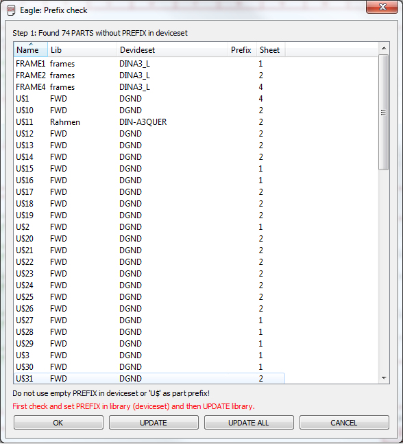

Hallo Leute,
ich habe aus einem bestehenden umfangreichen Projekt einen neuen
Schaltplan erzeugt, in dem ich noch viele Schaltungteile hinzugefügt
habe.
Jetzt würde ich gerne eine Neunummerierung des Schaltplans mit
renumber-sheet.ulp vornehmen.
Ich erhalte allerdings folgenden Error (siehe Anhang).
Der Fehler und die Beschreibung sind für mich nicht so eindeutig, dass
ich weiß wie ich ihn beheben kann.
Jemand eine Idee?
Ich habe auch andere renumber-ulps ausprobiert, alle führen zu ähnlichen
Fehlermeldungen.
Danke und Grüße
Gast #4911320
Naja, steht doch da was das Problem ist: er mag U nicht als Präfix und
keinen Präfix mag er auch nicht. Warum er U nicht mag kann ich dir aber
nicht sagen. Den Präfix findest du im Bibliotheks-Editor bei einem
Device ganz unten rechts.
Gast #4911539
ich vermute das auch so.
Wahrscheinlich ist weniger das U, als vielmehr das $-zeichen das
Problem.
Du musst halt alle U$xx Bauelemente sinnvoll umbenennen. ICxx, OKxx usw.
