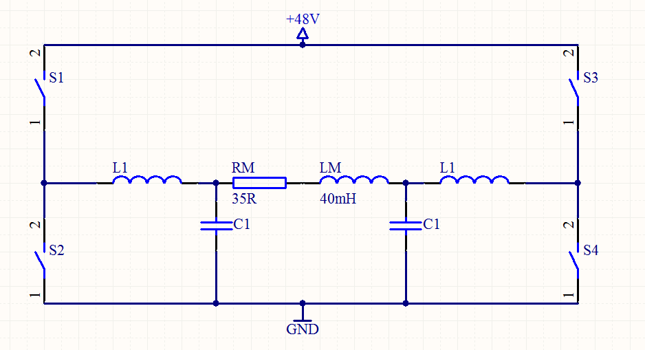

Ich will eine Spule mit sinusförmigem Wechselstrom ansteuern. Dazu
benutze ich eine aus FET's bestehende H-Brücke. Angesteuert wird diese
H-Brücke mit einem Arduino (und natürlich den dafür erforderlichen
Treibern).
Soweit so gut. Diese H-Brücke habe ich bereits aufgebaut, das
funktioniert ohne Probleme.
Nun möchste ich ein PWM-Signal erzeugen, welches dann in der Brücke
geglättet wird, damit ein Sinus herauskommt. Dazu verwende ich einen
LC-Tiefpass.
Nun habe ich aber leider ein Problem mit der Dimensionierung dieses
Tiefpasses.
Anbei die Schaltung (ich habe die FET's jetzt einfach durch Schalter
ersetzt, da hier nicht das Problem liegt).
RM und LM sind die Daten der Spule, zu dimensionieren sind die beiden L1
und C1. PWM-Frequenz ist 30kHz, das Sinussignal soll dann in etwa 100Hz
haben.
Wie muss ich dieses Filter dimensionieren? Ist es überhaupt möglich, das
Filter bei einer so einen großen induktiven Last zu dimensionieren? Muss
ich eine andere Schaltungsanordnung verwenden?
Ich habe bereits im Forum gestöbert, habe aber leider nicht die Lösung
meines Problemes gefunden.
Vielen Dank für eure Hilfe!

Wozu? Deine 40mH Induktivität glättet den Strom doch schon auf <20mA
Ripple bei 48V/30kHz. Mit zusätzlichen Filtern gibt es nur zusätzliche
Probleme (Schwingungen etc.).

Das habe ich mir auch schon gedacht. Aber wie hat dann das PWM-Signal
auszusehen?
Muss ich die induktive Last beachten oder ist das PWM-Signal gleich wie
bei einer rein ohmschen Last mit Filter? Einen Versuch mit rein ohmscher
Last und Filter habe ich bereits gemacht, das funktioniert einwandfrei.
Kann ich dieses PWM-Signal für die induktive Last ohne Filter verwenden?
Gast #4911536
Wie jeder LC Filter ist auch dieser ein Serienschwingkreis. Du musst
darauf achten, dass es keine Frequenzanteile in der Nähe der
Resonanzfrequenz gibt.
Sonst: Ja, normale PWM wie an ohmscher Last.

Je mehr man ueber die Ein- und Ausgangsimpedanzen weiss, desto besser
kann man dann das Filter dimensionieren. Bei der Lastspule hab' ich aber
noch Bedenken. Die hat nur einen Serien-R - wie kams zu dem? Ist das nur
der Kupferwiderstand der Wicklung? Ich nehm' mal an, dass das
Magnetfeld, dass die Spule erzeugt, fuer irgendwas gut sein wird, d.h.
sehr wahrscheinlich wird da ja Energie entzogen. Sind diese
Energieverluste schon irgendwie in den Serien R miteinberechnet, oder
kommt da noch ein R parallel zur Spule (also nur im Ersatzschaltbild, um
die Verluste zu modellieren)?
Wenn das alles einigermassen klar ist, kann man noch gucken, dass man
ueber die Filter eine schmalbandige Impedanzanpassung hinkriegt, d.h.
mehr Bumms durch die Spule...
Nachdem die Spulenimpedanz bei 100Hz auch schon in der Groessenordnung
des Serien R ist, wuerd' ich nicht davon ausgehen, dass ein Filter "von
der Stange" fuer reine ohmsche Last hier das Mittel der Wahl ist.

Richtig, der Serien-R ist nur der Kupferwiderstand der Spule. Die Spule
dient als Motorwicklung, es wird also Energie entzogen. Ich bin mir
allerdings nicht sicher, ob ein sehr kompliziertes Filter sinnvoll ist,
da der erzeugte Sinus eigentlich keine besonders schöne Form haben muss.
Ich werde das Ganze mal ohne Filter versuchen (also rein die
Induktivität der Spule mit dessen Kupferwiderstand). Sollten dabei
Probleme auftreten, melde ich mich nochmals.
