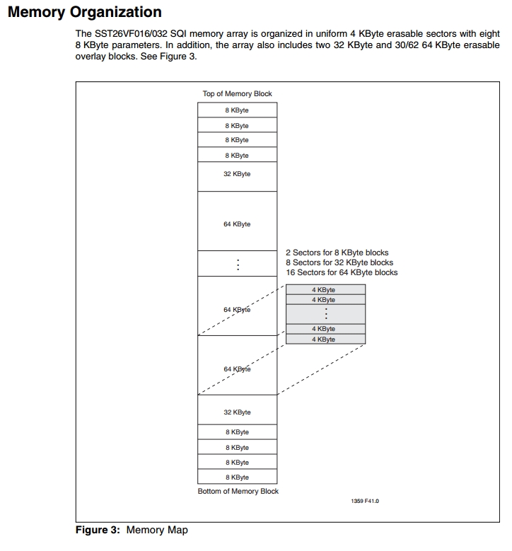

Danke soweit. Ich wundere mich nur, warum es 8kB, 32kB und 64kB Blöcke
gibt. Ich hatte einfach nur sorge, dass vielleicht in den ersten Blöcken
irgendwelche Statusregister liegen könnten. Wieso legt man überhaupt
unterschiedlich große Blöcke an?
von Florian (Gast)
Die 8KByte und 32KByte Blöcke bieten dir Bereiche mit einer
feineren granulrität. Die 8KByte Blöcke können zudem auch
zusätzlich gegen lesen geschützt werde.
Diese spezielle Aufteilung gibt es nur in den ersten und letzten
64KByte. Den gesamten Bereich (vgl. Memmap) kannst du für deine
Daten nutzen, da überschreibst du höchstens deine eigenen Daten...
Gruß Florian
