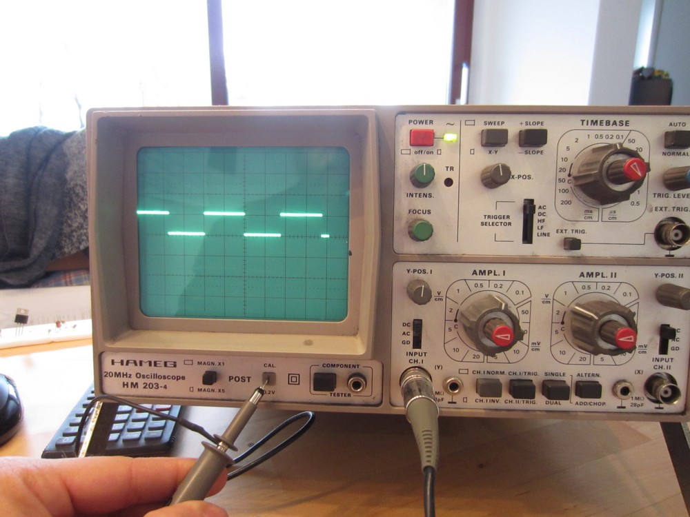

 Um das gehts hier. Ich hatte das erstmal sauber gemacht und ein klein
wenig die Bedienungsanleitung durchstöbert. Dazu muss ich sagen, dass
ich gerade so mit einem Multimeter umgehen kann, deswegen ist das Oszi
ein wenig Neuland für mich.
 Zum Abgleich an dem Test-Port nun zwei Fragen (siehe Bild 02):
1. Das Testsignal ist ja ein 1000Hz / 0.2V Signal mit steilen Flanken.
Die 0.2V bekomme ich auch schön justiert, die Periode des Signals lässt
sich aber nicht korrekt einstellen. Hier fehlt mir in gewisser Weise der
Einstellbereich "nach unten".
 Wenn ich die Timebase auf 0,5ms/cm stelle, dann müsste ich die Periode
des Signals in 2cm unterbringen. Soweit runter kann ich aber das Poti
garnicht drehen. Im Bild hatte ich die Periode deswegen auf 4cm gedreht
und muss eben "zurückrechnen".
 Jetzt habe ich entweder einen Denkfehler oder irgendwas funktioniert
nicht richtig?!?
2. Auch im Bild 02 sieht man, dass die beiden Linien (HIGH und LOW)
nicht gleich lang sind, sprich entweder ist das Testsignal nicht sauber
oder etwas am Eingang funktioniert nicht.
 Das bringt mich jetzt nicht direkt um, da ich mit dem OSZI nicht so
genau messen muss, aber woran könnte das liegen?

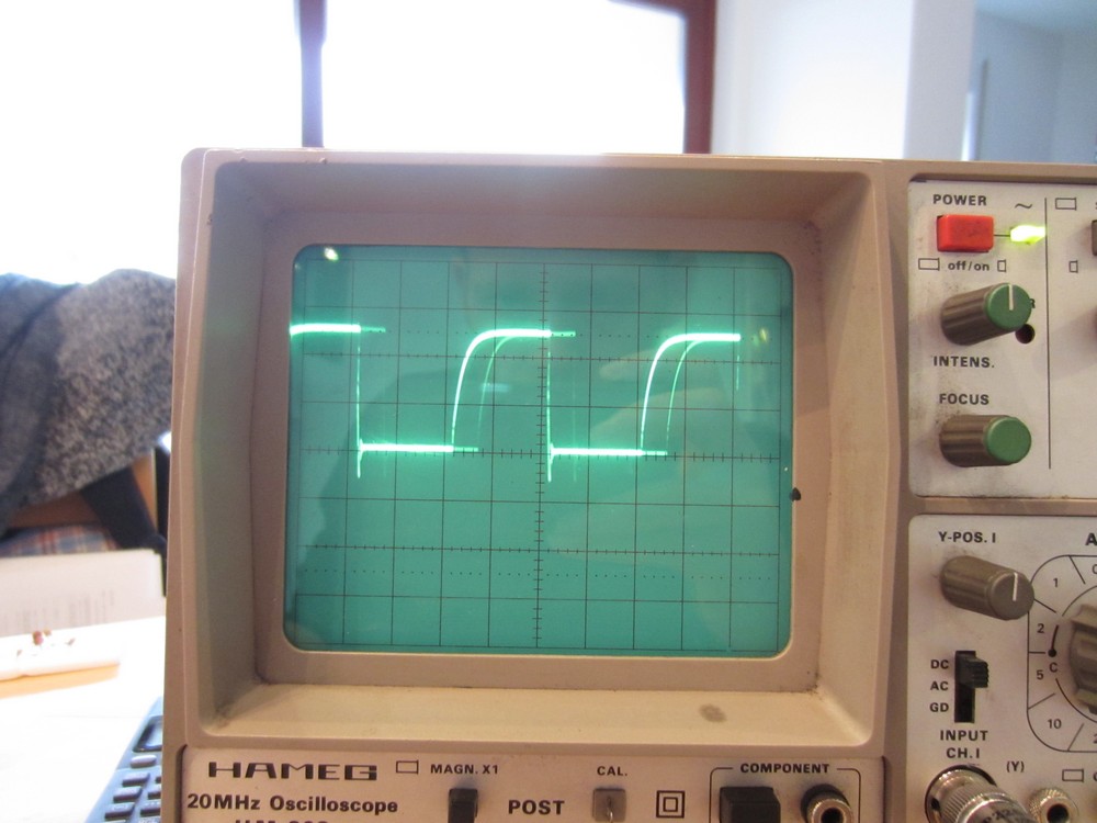

 Und dann noch eine Frage zum Bild 03:
 Die Schaltung ist recht einfach: 2 Batterien (als Last), ein
n-Kanal-Mosfet der am Gate durch den Arduino getriggert wird und ein
Messwiderstand (0,22Ohm). Der Strom fließt also von + -> Batterien ->
Mosfet (DS-Strecke) -> 0,22Ohm -> -
Das Signal zeigt den Spannungsverlauf über den Messwiderstand. Eine
Periode liegt dabei bei 40mikrosekunden.
 Der Flankenanstieg sieht aus, wie wenn da eine Kapazität im Spiel wäre.
Eingebaut habe ich keine, vielleicht die Akkus, die erstmal "in Wallung"
kommen müssen.
 Um den Verlauf gehts aber viel weniger, als um das Signalbild. Hier
sieht es so aus, wie wenn ein Schatten darunter liegt. Das Oszi zeigt
also den gleichen Verlauf nochmal etwa 6 mikrosekunden verzögert an.
 Woher kommt sowas? Normal?
 Wie gesagt, ich bin in der Hinsicht kein Profi.
 Habt vielen Dank
Michael
#4911563
Amplitude und Frequenz des "Kalibriersignals" sind nur Richtwerte. Das
Signal ist nur dazu da, den Frequenzgang eines 1:10 (oder anderer
Teiler) Tastkopfes zu begradigen (den Trimmer am BNC-Stecker auf
perfekte Flanke einstellen).
Wenn ich dein Bild richtig deute, hast du einen 1:1 Tastkopf. Da gibt es
nichts abzugleichen.
Gast #4911571
Zuerst würde ich auch x-Pos nochmal mittig schieben, bei beiden Kanälen
GND draufgeben, Y-Pos auf die Grundlinie schieben und dann gucken ob TR
(Trace Rotation) verstellt werden muss.
Die Timebase verstellt man eigentlich NUR (!) mit dem großen grauen
Drehschalter. Der kleine Rote wird sehr selten gebraucht, denn der ist
ja nicht kalibriert.
Bei der Y-Ablenkung (Amplituden) das Gleiche.
Und dann kann man sich das Handbuch googeln:
www.sm5cbw.se/hameg/hmosc/hm203-4-man.pdf
Und das dann mal Schritt für Schritt durchgehen. Vor allem erstmal
lesen.

(Firma: matzetronics) #4911581
Das liegt daran, das du im Moment auf die positive Schräge triggerst (+
Slope) und zwar in der 'Auto' Stellung (Schalter ganz oben rechts). Wenn
du auf 'Normal' schaltest und dann mit dem Triggerpegelsteller darunter
einstellst, kannst du dir den Triggerpunkt auf der Schräge des Signals
einstellen, dazu ist es am besten, den Triggerselektor auf 'DC' zu
schalten.
Du kannst aber auch auf die steile '- Slope' triggern, dann zittert da
nichts.

OP #4911604
 Korrekt.
 Die Flanken sind ja korrekt, insofern deute ich das dann mal als "OK".
Y. W. schrieb:
> auf die Schnelle, der Kalibrierregler Deiner Timebase ist vollkommen
> verstellt, der muss ganz nach links gedreht werden, dann sollte der
> Pfeil auf den kleinen Punkt zeigen.
Warum das nicht der Fall ist, habe ich ja bereits im Beitrag erwähnt.
Ganz links ist bei meinem Oszi nicht "links genug", deswegen habe ich es
"manuell" auf die nächste Stufe "erweitert", nun stimmt aber natürlich
auch die Timebase nicht mehr, sondern muss durch 2 geteilt werden.
Mitlesa schrieb:
> Du siehst schon, du kommst um genauere Angaben nicht herum.
Danke für den Beitrag. Es geht aber erstmal gar nicht um den
Signalverlauf als solches. Ich habe da nur ein Beispiel angeführt. Es
geht im Kern darum, warum oder woher dieser "Schatten" des Signals
kommt. Also warum das Oszi eine zeitlich versetzte Kopie des Signals
einblendet.

Gast #4911673
Michael P. schrieb:
> Es
> einblendet.
Es ist warscheinlich ein Jitter, ein zeitliches Versetzen der
Flanke hervorgerufen durch einen Interrupt im Arduino (falls
die Trigger-Flanke am Oszi gut justiert ist).
Wenn man mit der Arduino Umgebung arbeitet bekommt man automatisch
"diesen" Interrupt untergejubelt ob man will oder nicht. Löst
man dann per Software-Loop irgendetwas aus so kommt zyklisch der
Interrupt dazwischen der den normalen Ablauf verzögert.
