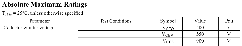

Ich schaue mir gerade das Datenblatt eines BUF742 an, die Pollin mal
verramscht hat. Es gibt dort erheblich unterschiedliche Werte VCEO, VCEW
und VCES.
VCEO = Sperrspannung bei offerner Basis
VCEW = Sperrspannung, B-E per Widerstand verbunden ?
VCES = was ist das?

ArnoR schrieb:
>> VCES = was ist das?
> Sperrspannung bei Basis-Emitter direkt verbunden.
Ja, s für "short", Kurzschluß.
Nein, w für working. Steht doch im Datenblatt:
V_S = 50 V; L = 1 mH; I_C = 2.5 A;
I_B1 = 0.5 A; –I_B2 = 0.5 A; –V_BE(off) = 5 V
Ist also schon etwas schwerer zu messen. Die Prüfschaltung ist aber
weiter hinten zu finden, Figure 3.
Den Verdacht habe ich auch. Aber ich zweifele: In einem anständigen
Datenblatt wird geschrieben, auf welche Messschaltung sich die Angabe
bezieht. Steht hier aber nicht. Welche könnte es sein? Figure 3? Da
kommen zumindest die meisten der Parameter vor, aber es bleiben zu viele
Unklarheiten. Ein halbwegs gewissenhafter Verfasser eines Datenblattes
kann so etwas nicht verantworten:
Soll V_S = 50 V = V_Clamp sein?
Soll –V_BE(off) = 5 V = V_BB sein?
Wird vom Leser des Datenblattes erwartet, dass er das erahnt?
Oder gilt die Schaltung nur zum Messen der Schaltzeiten? Das halte ich
für eher wahrscheinlich - auch weil von V_CEW da gar nix steht.
Dann bin ich ja mal zufrieden, dass nicht nur ich das Datenblatt nicht
vollständig begreife.
Also in die Bastelkiste und nicht über 400V drauf.
