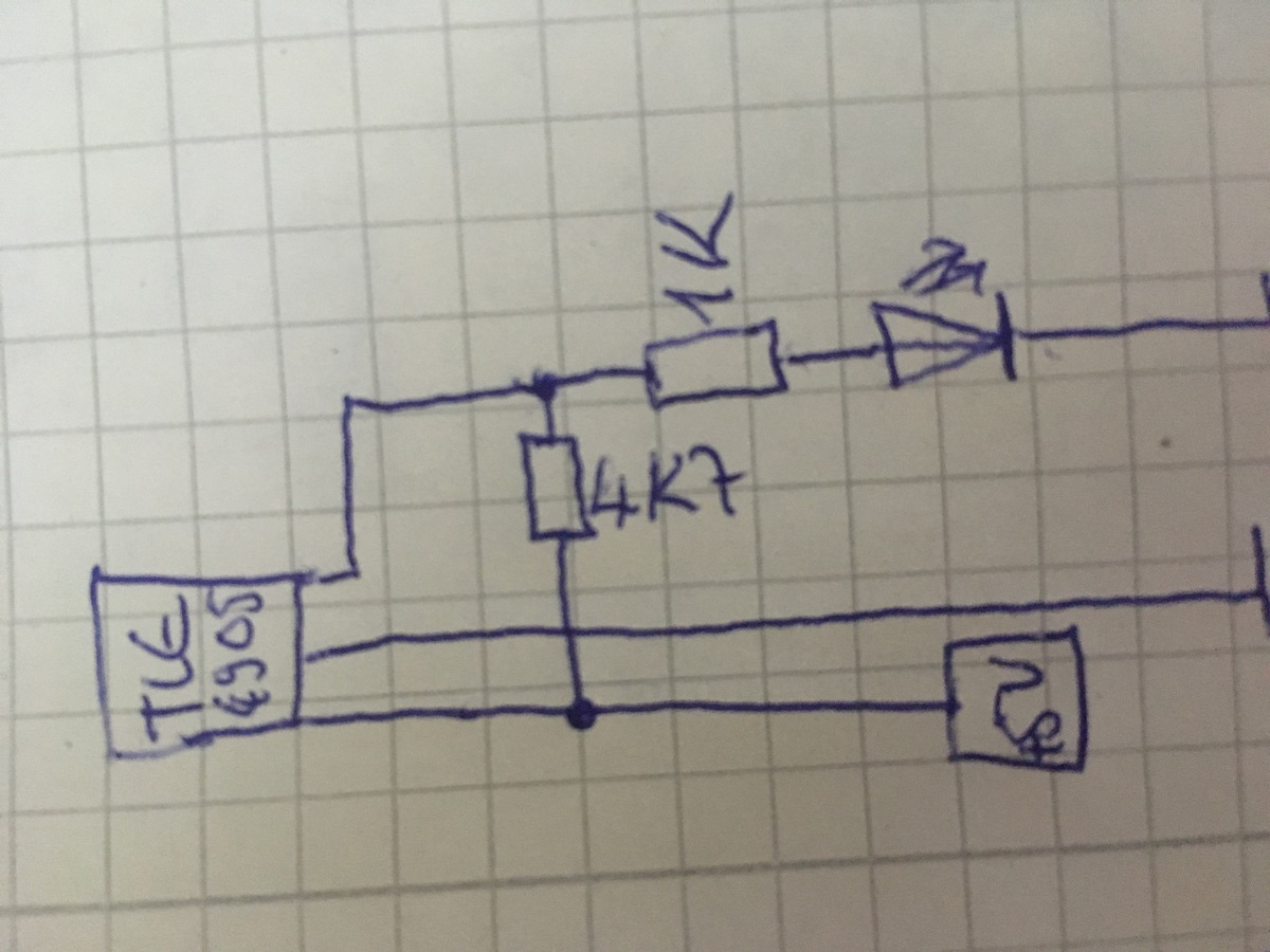

Nun habe ich es so geschaltet:
+--------+------VS------ +5V
|TLE4905 |------GND----- 1kOhm ---- LED ---- GND
+--------+------Q------- +5V
Nach dem 1kOhm Widerstand messe ich eine Spannung von 2,6 V. Nun kann
ich so viel ich will mit den Magneten am Sensor rumfuchteln, die
Spannung bleibt und bleibt bei 2,6 V...
Ist eventuell der Sensor kaputt?

von Jörg R. (solar77)
Lt. DB ist Pin 3 der Ausgang (OC).
Wenn der Chip schalten würde, und das kann er wegen fehlendem GND nicht,
würde er die 5 V kurzschließen.

von Sercan S. (disaster35)
Leute ich bitte euch...
Natürlich habe ich mir den Datenblatt durchgelesen (Anscheinend nicht
gut genug :D) und PIN1 an +5V, PIN 2 an GND
und versucht am PIN3 den 'Ausgang' zu messen während ich mit dem
Magneten rumgefuchtelt habe und natürlich kamen da 0 Volt raus.
Nun habe ich den Beitrag dort weitergelesen und die Beschaltung war doch
richtig, ich brauchte nur ein Pullup-Widerstand zwischen PIN1 & 3 ja und
nun gunktioniert es das ich auf von 2.63 Volt 0.03 Volt komme, dies
erkennt der uC ja niemals als 0, wie sollte ich es am besten lösen?
Könnte ich die obige Schaltung mit einem Operationsverstärker verwenden
um auf 0V und 5V zu kommen?

Der Hallsensor braucht sowas nicht. Entweder ist er schon kaputt, oder
du hast immer noch einen Fehler in deiner Schaltung. Was für einen
Pullup hast du denn verwendet, und was für ein Spannungsmessgerät nimmst
du?

Der Ausgang ist Open-Collector, d.h. der Sensor verbindet ihn mit Ground
oder mit nix (vereinfacht gesagt).
Also Widerstand mit einer Seite an +5V mit der anderen an Anode Led.
Kathode Led an Pin 3 Sensor. Masse an Pin 2 Sensor. Jetzt nur noch Pin 1
Sensor an +5V. Überprüfen des Aufbaus und Einschalten der Spannung :
Flammen empor !
>du?
Ich habe als Pull-Up 4K7 verwendet mit 10K klappt es auch ganz gut, laut
Datenblatt soll man ja etwas zwischen 2-10K nehmen.
Als Spannungsmessgerät benutze ich ein Voltcraft VC130-1.
Der Sensor funktioniert ja nun. Ich habe im normalen Zustand ~2.6 V
zwischen 1K Widerstand und LED (siehe Schaltbild) komme ich nun mit
einem Magneten ran fällt die Spannung runter bis auf 0,03V und damit ich
es am Eingang vom Mikrocontroller messen kann muss, ich ja auf genau 0V
runter. Ob ich 2,64V habe oder 0,03V ist dem Mikrocontroller ja quasi
egal, sieht er ja beides als ein Eingangssignal.

Muss nicht auf 0V runter. Der uC erkennt alles unter 1/3 seiner
Versorgungsspannung als 0. Und für 1 brauchts 2/3 der
Versorgungsspannung. Du musst also die beiden Widerstände austauschen,
oder die LED samt ihres Vorwiderstand zwischen Vcc und Out schalten.
Sercan S. schrieb:
> Ja dann wäre ja alles geklärt... Also ich habe am Ausgangspin gerade 5V
> und wenn ich den Magneten über den Sensor halte kommt es auf 0,03 V
> runter...
ja, so soll es sein...
> dann müsste ich ja quasi den Ausgang mit mindestens 125 Ohm
> (max. 40mA pro PIN) an den Mikrocontroller PIN schalten und ein
> passendes Programm noch dazu schreiben.
Was??
Deine Schaltbild mit nur 4 Bauteilen ist unübersichtlich und
unvollständig gezeichnet. Und sie ist unsinnig. Die Led geht aus wenn
der Magnet an den Sensor angelegt wird. Oder ist das Absicht?
Ohne Magnet liegt der Ausgang nicht auf 5 Volt und die Led leuchtet mit
einem Strom < 1mA. Der Ausgang liegt je nach verwendeter Led (Farbe?)
bei ca. 2,5V - 3,5V. Auf 1/10 lege ich mich nicht fest.
Alles gut, die LED ist in meinem Schaltbild nur zur Testzwecken dort.
