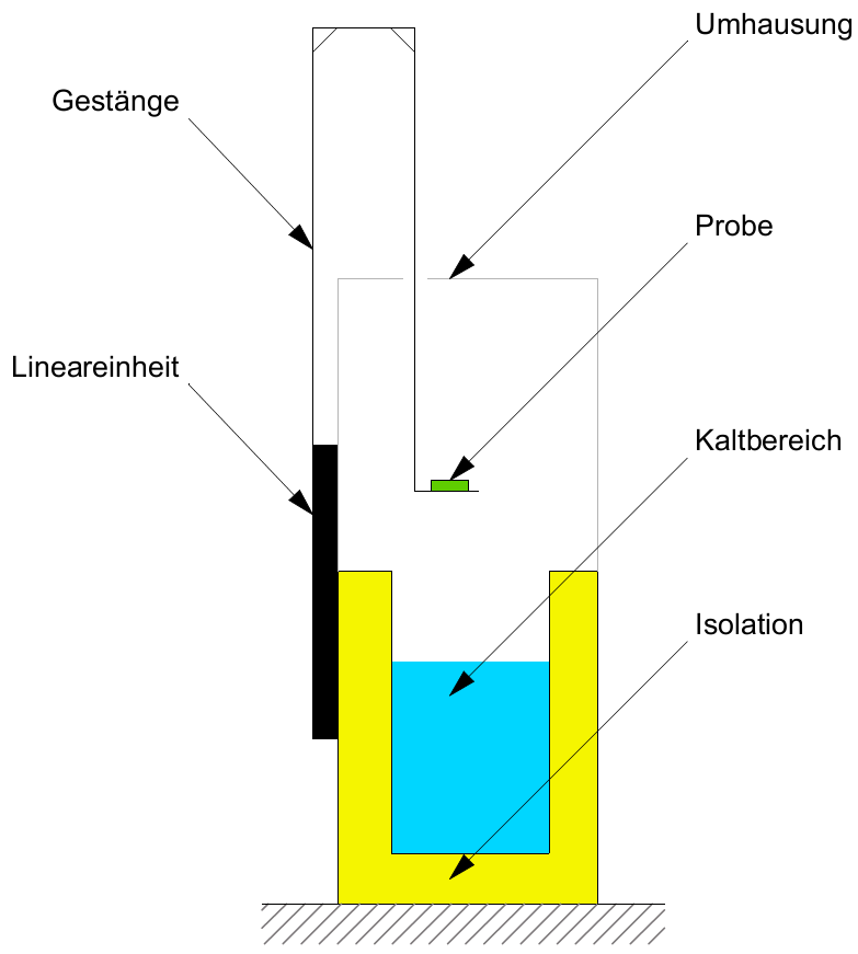

Das Problem ist hier die tiefen Temperaturen. Da würden die alle
Linearführungen oder Gewindestangen einfrieren.
Eine Möglichkeit wäre ein Seil-/Riemenantrieb und vielleicht eine T-Nut
Gleitführung.

Hallo aSma, das stimmt natürlich, jegliches Fett oder Schmieröl verliert
bei den Temperaturen die Gleiteigenschaft. Manchmal kann man
Graphitstaub einsetzen, worauf ich aber verzichten möchte. Mein
Lösungsansatz ist da eher, die beweglichen Teile mittels eines Gestänges
aus dem Tieftemperturbereich rauszuhalten (siehe Skizze). Es wären bei
dieser Variante zwar die Führungen etwas präziser auszuarbeiten, sollte
aber das kleinere Übel sein.
