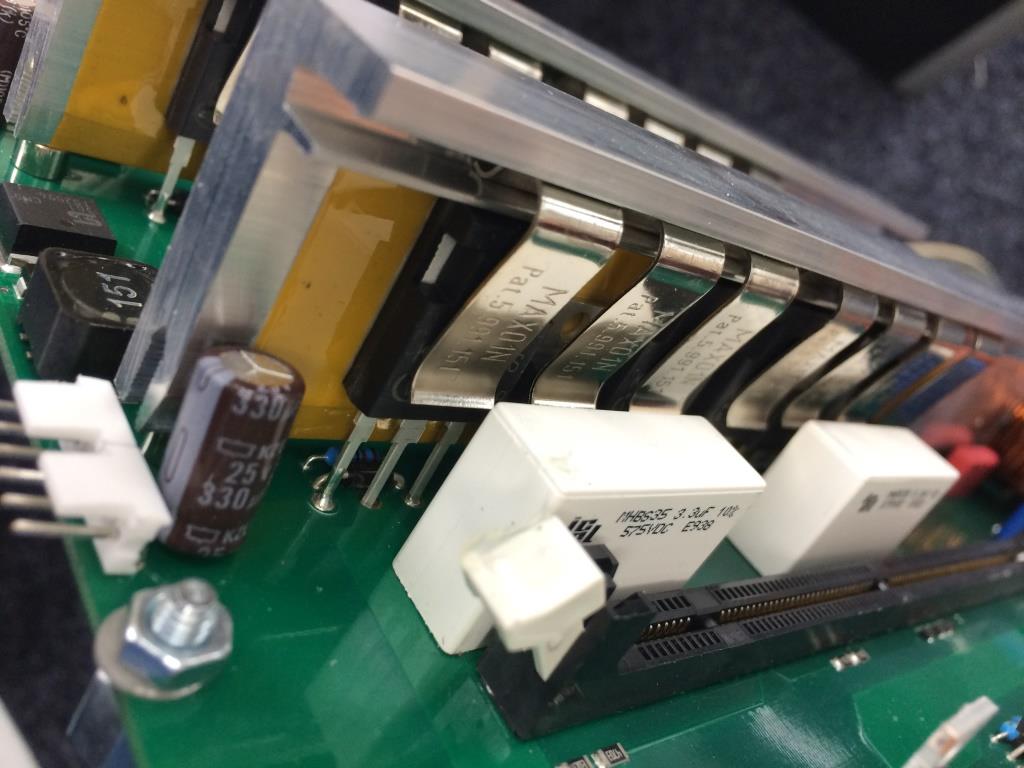

Hallo Leute,
ich muss auf einen Kühlkörper Bauteile ersetzen und diese sind dort mit
einem dünnen "Klebeband" vom Kühlkörper lektrisch isoliert. Siehe Foto
Weis jemand was das genau für ein Zeug ist?
Klebt auf jeden Fall heftig am Kühlkörper, ansonsten würde ich das mit
diesem Wärmeleitpad
http://de.farnell.com/bergquist/bp100-0-005-00-6-6/warmeleitband-bond-ply-100-150x150/dp/8783705#techDocsHook
ersetzen wollen.
Ist das okay?
Grüße Christian

Ein Wärmeleitpad, für das kein Wärmewiderstand angegeben ist, und das
aus Kohlenstoff besteht? Was ungeeigneteres konntest du nicht
auftreiben?
Das Original sieht übrigens nach Kapton-Folie aus, und warum das
unbedingt ersetzt werden muss kann ich auch nicht nachvollziehen, sieht
doch aus wie nagelneu.
Georg

Ehm aber lesen kannst du oder?
Thermal conductivity 0,8 W/mK
Dielectric Breakdown Voltage 3000VAC
Auf dem Kühlkörper wo die neuen Bauteile drauf sollen ist keines mehr
vorhanden, das war ein Beispielfoto von einem angrenzenden Kühlkörper.
Aber Kapton Folie ist ein gutes Stichwort. Hm hat Farnell nur irgendwie
nicht.

Wie Georg schon schrieb:
Die alte Wärmeleitfolie sieht (auf dem Photo) eigentlich noch gut aus,
könte man wohl lassen.
Falls du aber schon rumgekratzt hast und sie doch ersetzen willst, ist
das Bergquist-Isolierpad aber keine schlechte Wahl.
Isolierfestigkeit 3kV mußt du beurteilen, bei den meisten
Anwendungsfällen aber ausreichend.
Wärmeleitfähigkeit 0,8W/mK nicht so besonders, da aber der Kühlkörper
auch eher klein ist, wird die Leistung der Mosfets auch nicht so groß
sein.
Und dann paßt das Pad schon.
