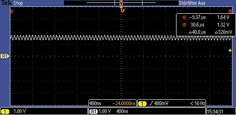

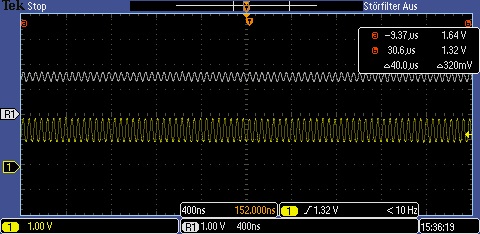

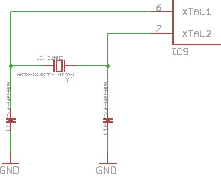

Ich hab ein Problem an meinem Taktgenerator eines SC16IS762IPW.
Leider habe ich keine Referenz, wie die Signale XTAL1 und XTAL2
auszusehen haben.
Nach Datenblatt angaben hat der ABM3-18.432MHZ-D2Y-T eine Load
Capacitance von 18pF. Und der SC16 eine Eingangskapazität von 3pF.
Kann es sein das ich die Kapazitäten von 22pF zu groß gewählt habe?
Müssen die XTAL Kapazitäten um die Eingangskapazität kleiner sein als
die im Datenblatt angegebene Load Kapazität?

die beiden 22pF liegen in Reihe für den Quarz, sind also 11pF. Dazu die
3pF Eingangskapazität macht 14pF. Also höchstens zu klein...
Praktisch ist mir das aber noch nie als wirkliches Problem begegnet.
Der Rest hängt von genutzten internen Quarzoszillator ab und der scheint
doch aber zu schwingen?
Messen am Quarz sorgt schon durch die Eingangskapazität des Oszis für
Verfälschung bis zum Aussetzen der Schwingung.
Gruß aus Berlin
Michael
Gast #4913242
Ich nehme an wenn man zum ersten Mal so eine Schaltung
überprüft ist man verwirrt weil man eine Schingung mit
Logik-Pegel erwartet. Das ist aber bei den Oszillator-Pins
üblicherweise nicht der Fall.
Erst der der Schwingschaltung nachgeschaltete Komparator
(den man nicht sieht) macht aus der "analogen" Schwingung
ein digitales Taktsignal.
Gast #4913361
Vielen Dank für die Antworten.
Mein SC16 macht nix auf der UART Seite, der SC16 Treiber ist aber
nachweißlich IO. Nach etwas debuggen habe ich festgestellt, dass die
FIFO´immer voll sind. Ich hatte daher vermutet, dass der UART Takt nicht
korrekt anliegt und somit die Daten nie verwarbeitet wurden.
Als nächste unsicherheit kam noch dazu, dass ich nicht wusste wie die
XTAL Signal aussehen müssen. Aber ihr meint, ja diese Signale sind
soweit IO.
