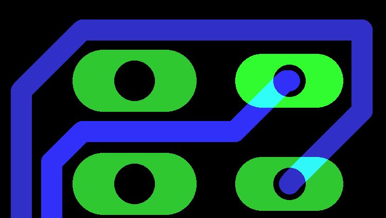

Ich finde den Dialog zum Einstellen der "Farbintensität" in Eagle nicht
mehr wieder. Beispiel: Wenn man in der Board-Ansicht die Schaltfläche
mit dem Auge auswählt und auf einen Leiterzug klickt, dann wird der
normalerweise "hellblauer" als die Anderen, damit man seinen Verlauf
besser sehen kann. Im angehängten Bild sieht man, daß zwar das
Anschluß-Pad "grüner" als die Anderen wird, aber der Leiterzug nur
minimal, so daß man das nicht gut erkennen kann.
Ich finde nicht mehr wieder, wie man das ändern konnte.
Frage: Hat jemand eine Lösung parat?
(Google ist nicht mein Freund und das Handbuch ist da schweigsam)
MfG Paul

Danke für den Link. Das funktionierte leider nicht (Fehlermeldung: SET
nicht möglich oder so)
Ich fand aber einen anderen Link, wo der Begriff "Highlighting" benutzt
wurde:
Beitrag "Re: Eagle - Highlighting im Board bei "show" kontrastreicher einstellen?"
Über Optionen->Einstellungen->Farben kommt man zwar auch nicht an die
Farbe des Netzes ran, aber man kann dort "Alphablending benutzen"
anhaken. Das verbessert die Unterscheidbarkeit wesentlich.
MfG Paul

Glaub ich nicht. Welche Version hast du?
OK, ich habe es soeben probiert.
V 6.5.0 macht es wie im Link oben beschrieben.
V 4.16 meckert, denn die will die Farbwerte noch als 6stelligen RGB-Wert
haben, da gab es noch keinen Alphakanal
SET PALETTE 19 0xFA3794
