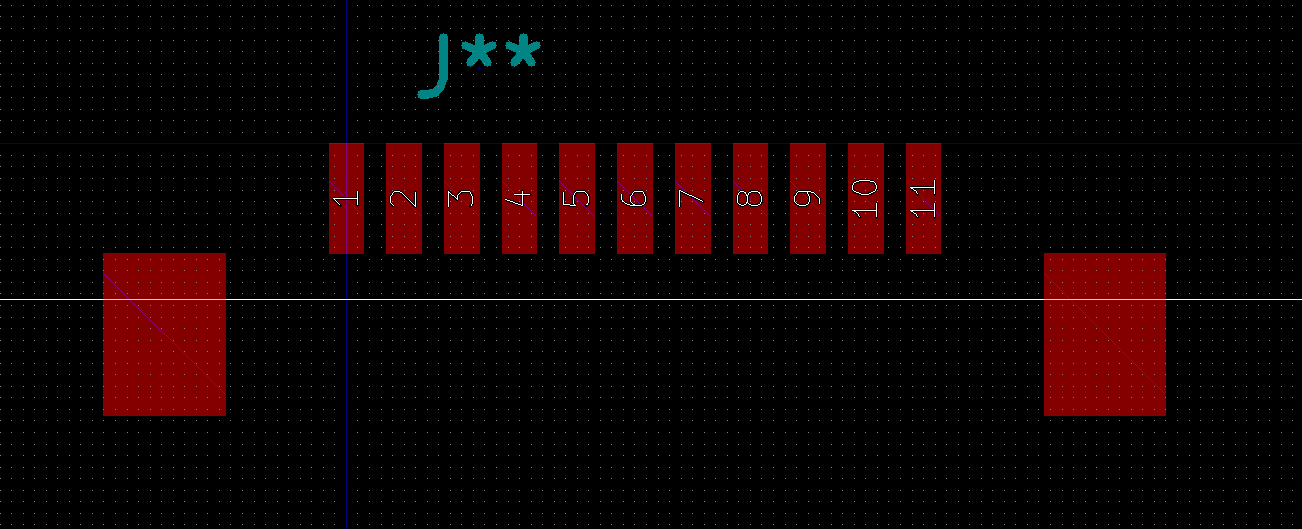

ich bin noch recht neu im Thema Platinen erstellen und benutze KiCad,
aber das ist für mein Problem eher zweitrangig.
Ich möchte mir einen Footprint für eine 11-polige MOLEX Flexprint-Buchse
erstellen und habe Probleme die richtigen Abmasse für die
Bauteil-Outline-Linie zu finden.
Ich habe auf der Molex Seite einige Unterlagen gefunden
http://www.deutsch.molex.com/molex/products/datasheet.jsp?part=active/0522071185_FFC_FPC_CONNECTORS.xml
und konnte mit diesen recht rasch die Pads genau platzieren (siehe Bild
im Anhang)
Was ich jedoch aus keiner der Zeichnungen herauslesen konnte waren die
Abmessungen der Gehäuse-Outline Line insgesamt und im Bezug zur Position
der Pads.
Übersehe ich hier etwas oder machen es einem selbst solche namhaften
Hersteller wie MOLEX so schwer die Daten zu bekommen.
Die dort vorhandenen CAD Dateien habe ich noch nicht angeschaut, da auf
den ersten Blick kein Format dabei war, welches ich mit vorhandenen
Programmen öffnen könnte.
Was gehen würde ist die 3D-Animation im PDF zu nehmen und diese mit den
Vermessungstools im Adobe Reader zu vermessen, aber das kann doch nicht
der "richtige" Weg sein, oder?
Mein Ziel ist es zumindest die Outline in Richtung der "Öffnung" für das
Flexprint-Kabel korrekt zu machen, so dass ich die Buchse bündig mit dem
Platinenrand abschließen lassen kann.

OP #4913669
Alexander S. schrieb:
> In dem PDF http://www.molex.com/pdm_docs/sd/522071185_sd.pdf ist doch
> eigtl. jedes relevante Mass angegeben, welches vermisst du denn?
> Gehäuse-Outline wäre zB. 16,7 x 6,9mm; Position der Pads zum Gehäuse
> lässt sich auch ablesen.
Arggg ich war zu blind, zu unerfahren oder zu sehr fixiert darauf, alles
in dem Bild zu sehen in welchem ich die Pads rausgezeichnet habe. Aber
dadurch dass Du so schnell auf die Masse gekommen bist habe ich diese
nun gezielt gesucht und "natürlich" nun auch sofort gefunden.
Danke, dass Du Dir die Zeit genommen hast mich auf die richtige Spur zu
bringen!

#4913696
Mach dir keinen Kopf, passiert doch jedem mal.
Hab mir grad das STEP dazu angeschaut, sieht auch gut aus. Denk dran
dass zum Bauteil in KiCad auch ein 3D-Modell gehört... Dann solltest du
auch schnell erkennen können ob die Buchse bündig mit deiner Platine
abschliesst.
