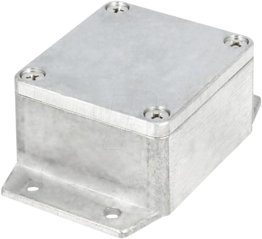

Ich suche ein kleines Gehäuse (>~50x50mm innen) aus Aluminium mit
Kühlrippen. Es soll wasserfest sein (mindestens IPx4), für den
Außeneinsatz.
Ideal wäre eine Form, bei der das Gehäuse quasi an der Frontplatte
verschraubt wird und die Luft dann an allen Seiten vorbei zieht, wie bei
einem LED-Kühlkörper (siehe Foto). Oder anders ausgedrückt: Wenn man es
vor einen Lüfter schraubt, sollen die Kühlrippen in Luftstromrichtung
liegen.
Kennt da jemand was?

> Du könntest auch ein fertiges, dichtes Gehäuse außen mit Kühlern
> ausstatten.
Alle 'normalen dichten' Alugehäuse die ich gefunden habe sind nicht
plangefräst (siehe zB Link/Foto). Als Kühlfläche für die Halbleiter
brauchts ne plane Fläche, genauso natürlich aussen wenn man einen
Kühlkörper anschrauben will...
https://www.reichelt.de/RND-Metallgehaeuse/RND-455-00415/3/index.html?ACTION=3&GROUPID=7733&ARTICLE=193629&OFFSET=100&;
#4913730
Für ne Hand voll Watt reicht doch das Gehäuse selber. Wenn du ne
Massenfertigung machst, wird dir nix anderes übrig bleiben, als
innen/außen plan fräsen.
Ich würde bei einem Einzelstück/wenigen Geräten den Halbleiter von innen
und den Kühler von außen mit Wärmeleitkleber verkleben und zusätzlich
von innen nach außen verschrauben. Meinen Wärmeleitkleber mische ich
aber selber: 5 Minuten Epoxydkleber mit Alupulver (Korngröße <100 um ...
Tablet kann kein mü). Damit habe ich mal Versuche durchgeführt: eine 3W
LED und ein Kühlkörper mit 1.5mm WLK dazwischen. Die Wärmeableitung war
erstaunlich gut, aber solche Schichtdicken sind eh unrealistisch.
