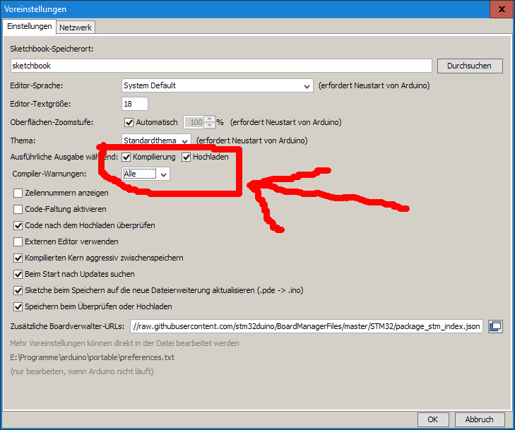

von Einer K. (Gast)
Erstens:
Bitte keine fremden Threads entführen.
(tote Pferde sattelt man nicht)
Zweitens.
Ausführliche Meldungen aktivieren!
Denn da kommt sicherlich noch mehr.
von PSP Fanboy (Gast)
Bisschen ruhigere Hand oder besseres Paintprogramm verwenden!
