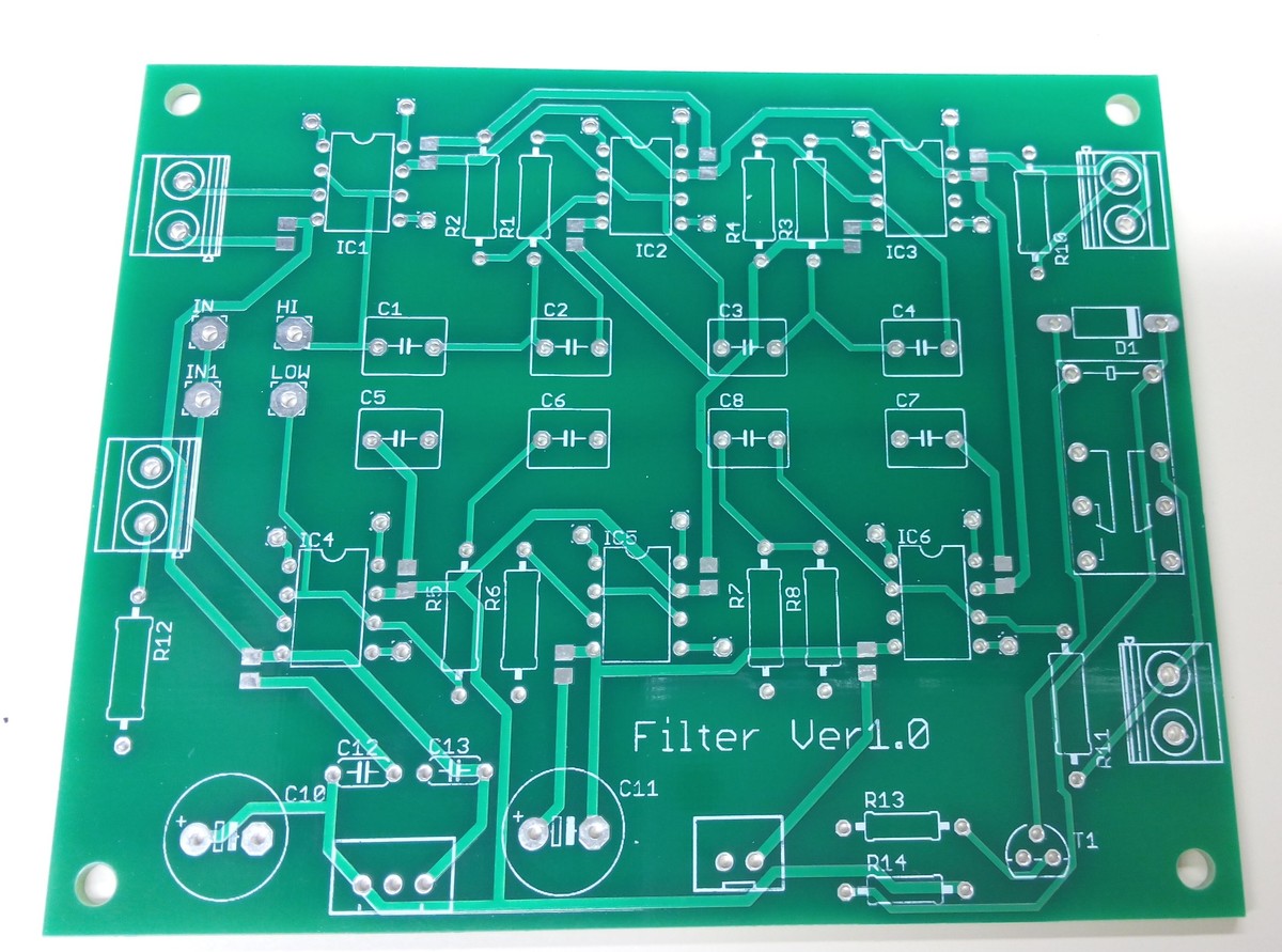

[S] Elecrow richtigen Empänger, Filter VER1.0
Gast #4914038
Flip B. schrieb:
> man sieht aber gut, was dabei rauskommt, wenn man die teile ästhetisch
> layoutet, statt sinnvoll.
Stimmt. Auf den ersten Blick: C10, C12, C13 und R14 einfach um 180Grad
drehen und schon wirds einfacher.
