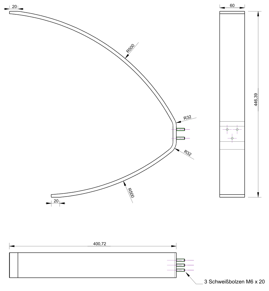

ich möchte ein Tischgestell wie in den Abbildungen zu sehen bauen
(Material VA 8mm, ggf. auch Alternativen). Die Fertigung der Beine
scheint aber wegen der unterschiedlichen Radien ein echtes Problem zu
sein - diverse Lieferanten haben dankend abgelehnt.
Hat hier eventuell jemand eine Idee, wo man die Teile fertigen lassen
kann?

Was du brauchst, ist ein Schlosser mit einer Rollbiegemaschine und einer
Abkantmaschine.
Wie viele hundert Euro planst du auszugeben?
Wenn der Schlosser das Material besorgen muss und er erst den
Biegestempel für die R24 Biegungen besogen muss wirds so richtig Teuer.
#4914263
Ich würde es anders machen: An der geraden Stelle wo deine Bolzen sitzen
ein Stück Quadratrohr 60x60x8, dann die Füsse und die Arme als
Einzelteile oben und unten an das Rohr angeschweisst.  Dann brauchst du
nur relativ einfache 500er Radien biegen lassen. Frage ist nur ob dass
dann noch gut aussieht.

Man braucht einen Schlosser mit Rollenbiegemaschine, (m)eine
Schwenkbiegemaschine kann sowas zwar auch, aber das wird dann immer
etwas "Stufig" und ergibt keine gleichmäßige Rundung ohne
Spezialwerkzeuge. Eine Abkantpresse kannst du dafür auf jeden Fall
vergessen.
#4914442
Die Fertigung aus vorgeschiffenem Edelstahl-Flach ist doch
kein Problem.
Der größere Aufwand ist der anschließende Feinschliff.
Die Kantungen werden warm gebogen.
Die M6 Schräubchen sind grenzwertig, stabiler ist es, die
vier Füße von innen zu verschweißen.
( Sollte es das Teil aber irgendwo fertig geben, ist es sehr
wahrscheinlich billiger, als eine Einzelfertigung :)
Grüße Bernd

Hat jemand eine Idee, ob das Gestell in 8 mm VA stabil genug ist? Die
Glasplatte liegt nur auf oder ist verklebt.
Damit kann man das Ganze Teil dann aber nicht mehr zerlegen (und auch
nicht mehr so einfach verschicken)
Aber M6 empfinde ich auch als etwas zu gering, zumal da ja genügend
Platz ist. Da kann man dann auch ruhig M10 nehmen. Wobei die Last die
auf den Bolzen ist in der Anordnung ja nicht sooooo sonderlich groß ist.
Was ich aber eher überdenken würde ist wie die Bolzen denn zusammen
kommen sollen? Sonst müsstest du ja innen eine Gewindehülse verwenden um
die Gegenüberliegenden Bolzen zu verbinden ... und dann stehen sich die
aber mit den anderen ja im Weg, daher ist die Idee mit dem Vierkantrohr
in der Mitte vmtl. nicht verkehrt (am besten dann noch Deckel drauf dann
siehts auch nach was aus)
#4914494
Da sich bei Belastung die Edelstahlbeine verbiegen, also über die
Glasplatte rutschen würden und nachgeben, wäre verkleben
stabilitätsfördernd, aber:
So ist es. Daher würde ich statt Schraubbolzen die mühsam von innen in
ein Quadratrohr verschraubt werden müssen einfach Schrauben von aussen
empfehlen, und zwischen die 4 Beine einen Stahlklotz mit Gewindelöchern
von 4 Seiten.
Bleibt nur klares Silikon zwischen Glas und Fuss, das kann man mit
Schneidedraht wieder trennen.
