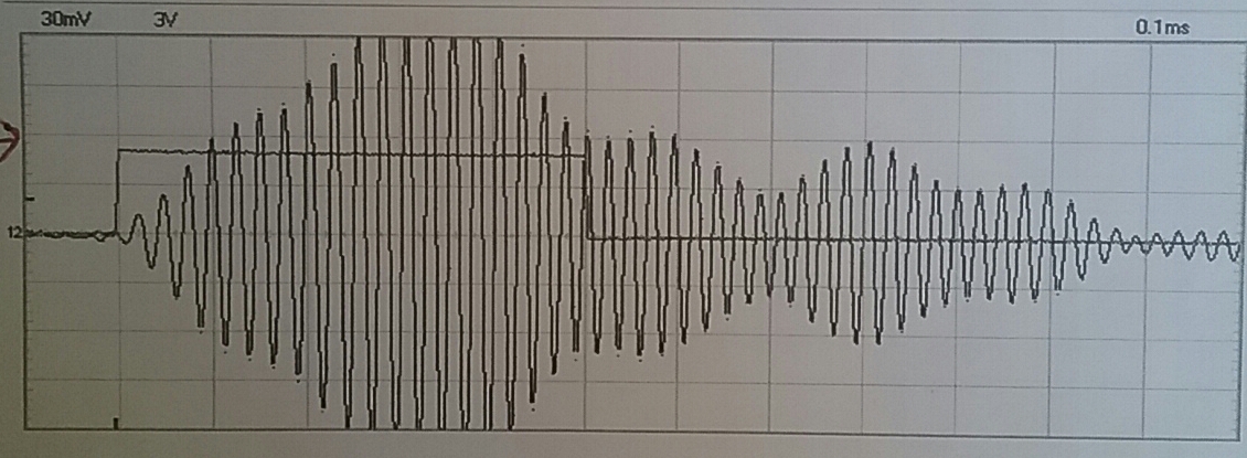

Gast #4915322
Hier mal da Oszibild . Die Schwingung zeigt das Mikrophonsignal ( mIkro
ca 2 cm vor dem Modul  ) .Signal wurde ausgesendet von dem zweiten
HC-SR04 in 1 m Abstand .
Das Rechteck zeigt den Echo Pin . ( Das Echo wird ca 2550 us nach dem
Aussenden des Schalls im 1 m entfernten zweiten Modul auf 1 gesetzt .) .
Interessant ist zu sehen , daß das Echo erst nach 20 Perioden erkannt
wird . Berücksichtigt man dazu noch , daß das mikro ca 2 cm vor dem
Modul steht , so muss man weitere 2,5 Perioden hinzuzählen .
Ich hoffe ich habe keine Denkfehler in meiner Ueberlegung
Gast #4915727
Ursache fuer springende Messwerte gefunden . Schaut man sich im Oszi das
Echo Signal zusammen mit dem Mikrophonausgang an kann man genau sehen
was passiert . Der Zeitpunkt des Sprungs des Echos auf 0 springt
willkürlich um jeweils genau eine Periode . Softwaremäßig kann man
dieser Fehlerquelle gut beikommen . Eine größere Anzahl Messzeiten
aufnehmen , dann diese der Größe nach sortieren und letztendlich ueber
wenige der kurzen ( oder wahlweise der langen ) Messzeiten mitteln . Daß
das Erkennen des Ankunftmomets des Schallsignals nicht exakt erfolgen
kann ist eigentlich logisch . Zum einen ändert sich die Amplitude der
Schallwelle während der ersten 8 Perioden stark ( siehe oszi screenshot
) . Zum anderen ist das Erkennen einer gewaehlten Signalhöhe bei einer
getakteten Abfrage immermit einer Unsicherheit verbunden .
Vielleicht gibt es unter den Forumlesern abweichende Meinungen ( bzw
versuchsresultate ) ?
