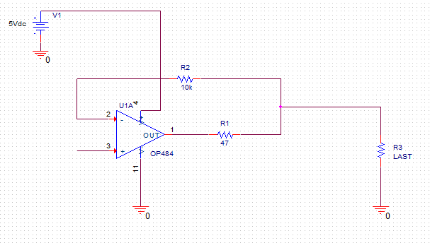

im Anhang habe ich einen kleinen Stromlauf eines Impedanzwandlers (mit
OP484)dargestellt.
Meine Frage:
Wenn ich vom nichtinvertierendem Eingang zur Masse messe, sollte ich
doch einen hohen Eingangswiderstand messen, stimmt das? (auch wenn die
aüßere Beschaltung da ist, nur der + Eingang ist in der Luft)
Wenn ich einen anderen Wert messe, z.B. 19kOhm, heißt das dann, dass der
OP beschädigt ist?
Vielen Dank
Gast #4914298
Also, Plus hängt in der Luft. Also macht der Ausgang irgendwas,
vermutlich seine eigene Offsetspannung verstärken.
Und selbst wenn + einen definierten Pegel hat: - wird dann auf der
gleichen Spannung wie + gehalten.
Das Multimeter weiss das aber nicht.
Also misst du besser den Spannungsabfall über R2 und der sollte extrem
nahe bei 0 sein.

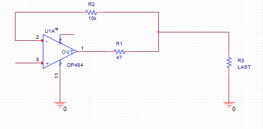

Gast #4914413
Verstehe, vielen Dank...
Wie ist es wenn die Spannung nicht angelegt wird und ich dann den
Eingangswiderstand vermesse? (also so wie im nächsten Bild jetzt) Ich
vermesse ihn dabei mit einem Handmultimeter, das max. 0,3V ausgibt.
Sollte es dann hochohmig sein, oder werden da schon die PN-Übergänge
leicht aktiv?
Gast #4914444
Nein, wenn der +Eingang nicht in der Luft hängt und vielleicht
auf halbe Betriebsspannung liegt, hat der -Eingang fast 0 Ohm.
Das kommt durch die Gegenkopplung von R2.
Gast #4914480
kobalt87 schrieb:
> und ich dann den Eingangswiderstand vermesse
Was ist dein eigentliches Problem?
Du kannst den Eingangswiderstand einer aktiven Schaltung nicht einfach
mit dem Multimeter messen.
Eben weil es eine aktive Schaltung ist und kein reines
Widerstandsnetzwerk.
Also, was willst du eigentlich erreichen?
Gast #4914503
Die Frage ist ja nur ob man sagen kann in welcher Größenordnung sich der
Widerstand, wenn man den doch so misst wie ich gefragt hab, befindet?!
Da man ja sagt, dass die Eingänge  idealerweise unendlich hochohmig
sind, dachte ich dass man dies auch irgendwie einfach ohne
Betriebsspannung nachprüfen kann. Ein Multimeter speist ja da einen
Strom ein und da kann sich alles mögliche von Widerstandswerten ergeben,
oder? Ach und die Frage ist eher akademischer Natur.
Gast #4914508
Ja, indem man die Schaltung analysiert, sich die Datenblätter anschaut
und das berechnet.
nachprüfen kann man das höchstens indem man in der konkreten Schaltung
die Eingangsströme im Betrieb geeignet misst.
Gast #4914526
In Ordnung, danke. In dem Datenblatt dieses Operationsverstärkers stand
leider nichts zur Eingangsimpedanz. Es ist aber ein komplexeres
Ersatzschaltbild ohne Zahlenwerte gegeben.
D.h. von außen (und ausgeschaltet) kann ich garnicht feststellen, ob ein
OP eine Fehlfunktion aufweißt?
