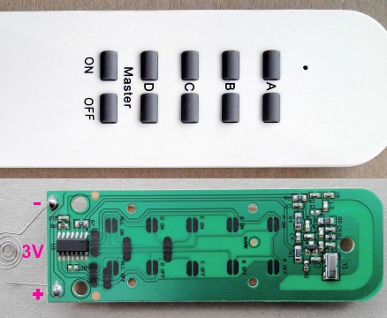

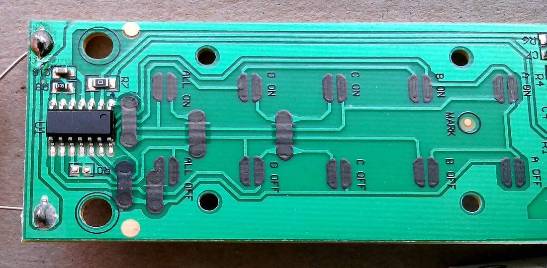

von Georg M. (g_m)
ich habe Verständnisprobleme und brauche Hilfe.
Was ist das für ein Verfahren, wenn Eingänge eines µC bei der
Tastenbetätigung nicht mit GND oder VDD verbunden werden, sondern
irgendwie miteinander untereinander?
      ON    OFF
A    6—12   6—13
B    6—14   6—1
C    8—12   8—13
D    8—14   8—1
ALL  9—13   9—1
Der Handsender wird von einer 3V-Lithium-Knopfzelle versorgt (CR2032)
und muss im Ruhezustand sehr sparsam sein.
von Erwin D. (Gast)
Georg M. schrieb:
> sondern
Matrixanordnung, Spalten und Zeilen...
von stefan (Gast)
Ich würde das Multiplex nennen. So kann man mit 3 + 4 Leitungen bis zu 3
x 4 = 12 Taster einlesen.
von Marc V. (Firma: Vescomp) (logarithmus)
  6, 8 und 9 sind Ausgänge.
  1, 12, 13 und 14 sind Eingänge.
  Pullup bei Eingängen einschalten.
  Ausgänge (eins nach dem anderen) auf Null setzen.
  Eingänge abfragen.
  Pullup bei Eingängen ausschalten.
  Fertisch.
von Spurensucher (Gast)
Georg M. schrieb:
> Hallo,
Ich erkenne da eine Aldi-Fernbedienung.
von Huh (Gast)
Spurensucher schrieb:
> Georg M. schrieb:
>> Hallo,
Ja und? Schön für dich. Was hat das mit der Frage von Georg zu tun?
von Georg M. (g_m)
Die beim Aldi schaut auch so aus.
>   Eingänge abfragen.
Du hast das Wake-Up vergessen. Im Powerdown sollten alle Ausgänge auf
low sein, damit ein beliebiger Tastendruck die FB aufweckt. Es wird dann
die Matrix durchgeklappert und der Code gesendet. Wenn keine Taste mehr
gedrückt ist, kommt wieder Powerdown, wenn nicht, wird weitergeklappert.
Habe ich gerade programmiert:
Beitrag "Re: Quick&dirty - schnelle Problemlösungen selbst gebaut"
 Ich habe vieles vergessen, wollte nur Prinzip zeigen. ;)
von John (Gast)
Ich würde immer jeweils nur einen (nach dem Anderen) Pin als Ausgang-Low
schalten. Und die anderen dann als Eingang. Weil sonst kann es einen
Kurzschluss geben, wenn jemand zwei oder mehr Tasten gleichzeitig
drückt.
