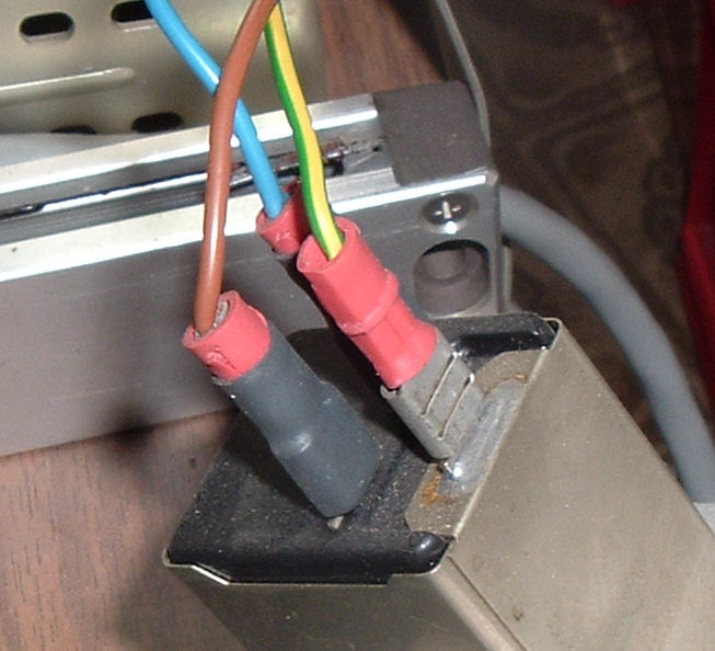

So weit abisolieren, dass du beim reinstecken am "Anschlag" bist. Und es
ungefähr so aussieht wie Bild 1 Mitte oder rechts. Das vereinfacht das
Crimpen auch.
Gug dir mal einen ohne Isolierhülse an o. zieh eine ab.
Vorne die kleineren Fahnen klemmen das Kupfer ein, die hinteren die
Isolierung.
Viel Quetschen hilft hier nich, zerquetscht nur das Teil. Der richtig
Druck ist hier gefragt, also nicht zerquetscht.
Der Stecker sollte sich nur mit hilfe einer Zange und einiger kraft
abziehen lassen, bestenfalls reisen die Kupferlitzen.
Die fest gequetschte Iso ist keine Zugentlastung, dient nur als
Knickschutz & Isolierung.

man schiebt das Kabel bis zum Anschlag (der isolierung) in die Hülse,
dann soll die Litze am anderen Ende gerade so rausschauen. M.a.W. die
Abisolierung ist geringfügig länger als der dünnere Teil der Hülse.
Geht die Kabelisolierung nicht rein in den dickeren Teil oder kann man
sie durchschieben, hat man den falschen Kabelschuh. Im letzteren Fall
kann man das Kabel mit Gefühl weit genung reinschieben, aber das macht
die Sache mühsam und beliebig grosse Kabelschuhe kann man sowieso nicht
nehmen, das wird Murks.

Ich verwende übrigens seit Jahrzehnten pneumatisch verpresste
Kabelschuhe plus Schrumpfschlauch-Isolation, siehe Foto, da ist noch
niemalsnienicht ein Kabel abgegangen.
Georg
