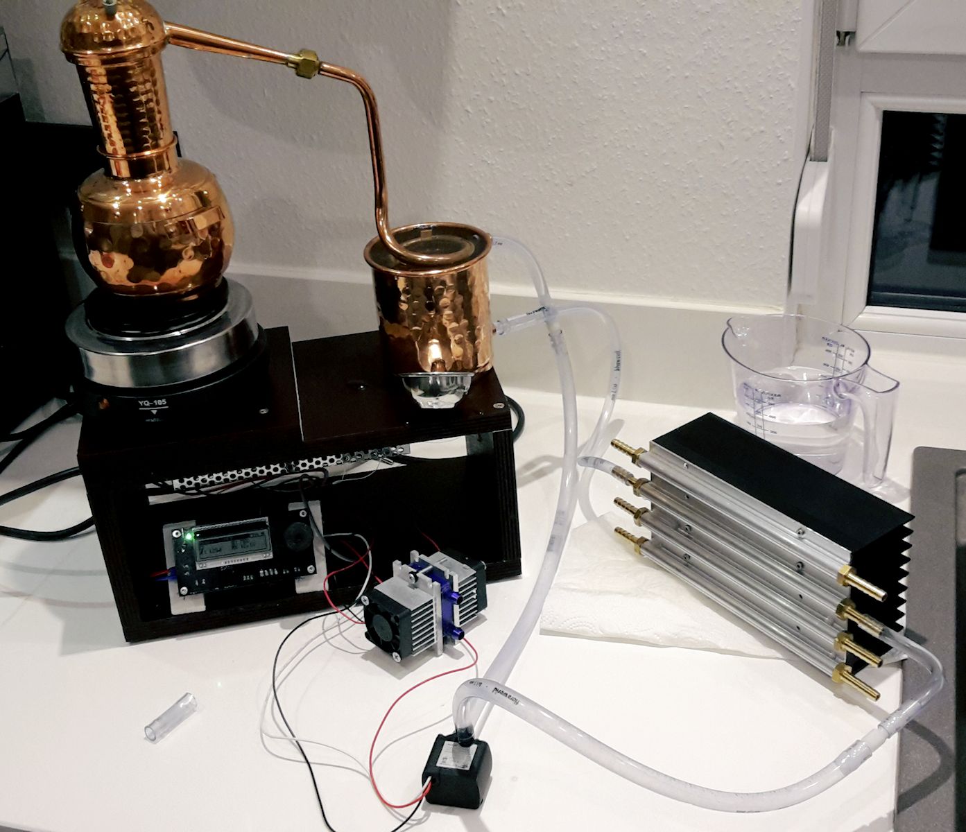

Hallo zusammen, eine Frage an die Thermodynamik-Experten: Wie dimensioniere ich eine Wasserkühlung richtig? Folgender Sachverhalt: Ich habe eine Mini-Destille*, die mit einem 500W-Elektrokocher beheizt wird. Das Kühlwasser erhitzt sich ziemlich schnell, sobald der Kesselinhalt siedet. Momentan betreibe ich das ganze neben dem Waschbecken und gieße immer kaltes Wasser in den Kühler nach. Jetzt möchte einen Kühlkreislauf bauen. Hier haben sich folgende Fragen ergeben: -Wie hoch muss die Kühlleistung sein, damit sich das Kühlwasser nicht über ... sagen wir 30°C erhitzt? (Die Wassermenge im Kühlbehälter ist ca. 0,5 l, Raumtemperatur 20°C) -Gilt hier P_Ein = P_Aus? D.h. zum Kühlen muss ich soviel Wärme abführen, wie ich über die Heizung zuführe? (Verluste vernachlässigt) Getestet habe ich es bereits mit zwei China-Peltierelementen mit insgesamt 120 W Nennleistung und einer kleinen Pumpe. Ist aber nicht ausreichend... -Wäre vielleicht ein Radiator die bessere Lösung? -Wenn ja, wie muss ich den auslegen? -Wieviel Wärme kann so ein Radiator mit Lüfter wegschaffen? Danke für eure Hilfe... *Destillieranlagen bis 0,5 l Kesselvolumen sind zollfrei und somit nicht verboten.

Du kannst mal annehmen, dass Du gegen 500W wegkühlen musst, schau mal, wie gross ein KK wäre, und dann ein entsprechender Radiator... Gruss Chregu

Schau dir an was ein Kompaktradiator einer Heizung an Leistung bringt. Du musst nur die Zahl für 55/45 zu 20°C nochmals halbieren. http://www.haustechnik-vertrieb24.de/info/kompaktheizkoerper-waermeleistung.html

Der Andere schrieb: > Du musst nur die Zahl für 55/45 zu 20°C nochmals halbieren. Sorry, eigentlich eher fast dritteln, du hast ja nur knapp 10K Differenz zur Zimmertemperatur.
Bau doch eine Verlustkühlung. Einfach nen Schlauch vom Wasserhahn in den Kondensatorbehälter. Das überlaufende Wasser kannst ja noch in der Badewanne nutzen ;-)
Wegen passender Radiatoren/Pumpen/usw. schau mal bei den PC-Wasserkühlern, zB: http://www.aquatuning.de/wasserkuehlung/radiatoren/ https://www.pc-cooling.de/wasserkuehlung/radiatoren/ Allerdings geben die keine Zahlen an von wegen Kühlleistung. Würde aber mal schätzen dass sowas https://www.pc-cooling.de/wasserkuehlung/radiatoren/240-mm/83/aqua-computer-airplex-pro-240-31102?c=275 mit zwei 120er Lüftern schon reichen dürfte. Christian M. schrieb: > Du kannst mal annehmen, dass Du gegen 500W wegkühlen musst, Wirklich soviel? Da geht doch schon über die Oberfläche des Kessels ne ganze Menge weg, oder lieg ich da falsch?

Nachdem Sebastian sich ausführlich zum Thema Brennen ausgelassen hat, sage ich noch was zum Kühlen. 1) Prinzipiell ist es Unfug, auf der einen Seite mit 500W reinzuballern und die hinten wieder rauszukühlen. Eine Regelung hilft, da tut es auch ein primitiver Zweipunktregler, der nur an/aus kann. 2) Je größer der Temperaturunterschied ist, desto größer die potenzielle Kühlleistung. Es gilt: dT = P*Rth mit dT = Temperaturunterschied P = Leistung Rth = thermischer Widerstand. Ist quasi das Ohm´sche Gesetz für Wärmeleitung. Der Knackpunkt ist nun das Rth. Du kannst dich mal hier durchwühlen: http://www.swiftech.com/Resources/White_Papers/Assessment%20of%20Radiator%20Performance.pdf. Aktive Luftanströmung (Lüfter) hilft enorm, siehe http://www.infineon.com/dgdl/smdpack.pdf?fileId=db3a304330f6860601311905ea1d4599, S. 16. 3) Bei deinem Aufbau dürften die thermischen Verluste nicht vernachlässigbar sein. Kupfer ist ein guter Wärmeleiter, und die Oberfläche der Konstruktion ist nicht beliebig klein. Es ließe sich noch ein längerer Roman schreiben, das Thema ist einigermaßen komplex. Für deine Zwecke müsste es aber erst mal reichen. Max

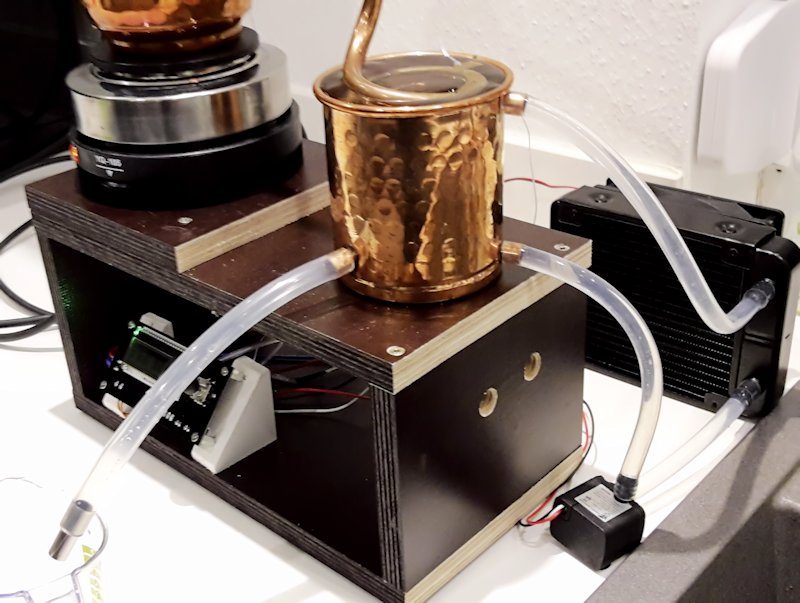

Hallo zusammen. Max, Danke für die Infos zur Kühlung. Ich habe mittlerweile auch noch ein bisschen experimentiert. Also zuerst mal war Sebastians Tipp Gold wert. Langsam destillieren lässt das Wasser schon mal wesentlich langsamer heiß werden (manche nennen es auch Physik ;-) Das Ergebnis konnte sich jedenfalls sehen.. äh.. trinken lassen. Trotzdem lässt mich der Gedanke nicht los, einen Kühlkreislauf zu bauen, um unabhängig vom Waschbecken brennen zu können. (Verschiedene Gründe) Mittlerweile habe ich auch eine kleine Steuerung gebaut, die mit PT100-Fühlern die Temperatur in der Kolonne misst und die Kühlwassertemperatur. Sie steuert außerdem Lüfter und Pumpe (bzw. im ersten Versuch auch die Peltierelemente, aber die habe ich wieder entfernt, da nicht zweckmäßig). Zufällig hab ich im E-Schrott einen dicken Kühlkörper gefunden, da musste ich versuchshalber einen Wasser-Kühlkörper draus bauen, nachdem ich hier im Forum diesen Beitrag gesehen hatte: Dirk D. schrieb: > Im Baumarkt findest do solche Aluprofile: > > http://pic.leech.it/pic.php?id=bc110hddkhleral.jpg > > auch mit dickerer Wandstärke und auch mit 2 Flügeln. > Die eignen sich wunderbar für eine einfache Flüssigkühlung. Für weitere Versuche habe ich einen kleinen Radiator bestellt, die Lieferung warte ich noch ab. http://www.banggood.com/Aluminum-Heat-Exchanger-Radiator-for-PC-CPU-CO2-Laser-Water-Cool-p-964242.html?rmmds=search Bei den bisherigen Experimenten haben sich ein paar neue Fragen auf dem Gebiet der Fluiddynamik ergeben... Vielleicht kann mir hier auch jemand weiterhelfen? Je nach dem, wo ich die Pumpe platziere (saugend am Kühlwasserbehälter, drückend in den Kühler,...) klappt es unterschiedlich gut. Die Schläuche zur Pumpe haben 8 mm Innendurchmesser, der Anschluss des Kühlbehälters leider nur 6 mm Stutzen. Auch der gebastelte Kühlkörper hat nur 6 mm Tüllen, da es mit 1/8"-Gewinde keine größeren im Eisenwarengeschäft meines Vertrauens gab. Sicher behindern die Durchmesseränderungen den Fluss, was sich dann in lauteren Geräuschen und Luftblasen äußert. Kurze Schlauchstücke scheinen auch eher von Nachteil zu sein, da diese sich meist gar nicht richtig füllen. Gibt es diesbezüglich ein paar Faustregeln, wie so ein Wasserkreislauf auszusehen hat? z.B. Schlauchdurchmesser saugend muss größer sein als Pumpenausgang, brauche ich einen Ausgleichsbehälter, ...??? Danke schon mal für eure Anregungen.

Hallo zusammen. Mittlerweile konnte ich meinen kleinen Radiator ausprobieren. Zusätzlich habe ich mir noch flexiblen Silikonschlauch gegönnt, der ist geschmeidiger als die PVC-Schläuche aus dem Baumarkt und passt mit einheitlichem Durchmesser auf alle Anschlüsse (zwecks gleichmäßigerem Durchfluss). Jetzt schnurrt die Pumpe wie ein Kätzchen... Beim ersten Brennvorgang hat sich das Kühlwasser von 22 auf 31°C erwärmt, was völlig in Ordnung für mich ist. Bis dann die zweite Fuhre eingefüllt und erhitzt war, hatte der Radiator den Kühlkreislauf schon wieder auf 24°C herunter gekühlt. Ist also wirklich eine brauchbare Lösung. Zur Not habe ich noch etwas Reserve bei der Pumpenleistung, die lief nur mit 60%. Jetzt brauche ich nur noch eine automatische Ein- und Abfüllung, dann kann ich das Ding 24/7 laufen lassen und ganz groß ins Geschäft einsteigen ;-) Danke euch allen nochmal für die gute Diskussion.
