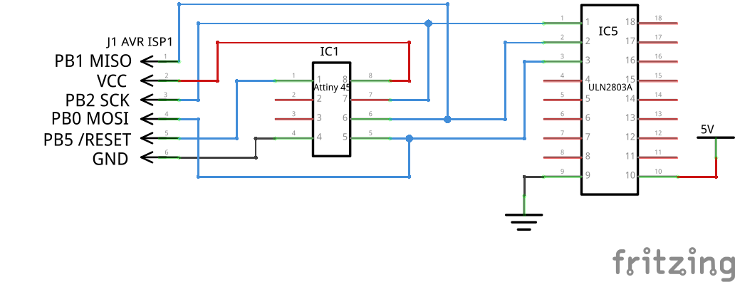

Ich habe möchte bei einem Attiny 45, der ja nun in der Anzahl der
"Beine" beschränkt ist, die ISP-Pins auch anderweitig verwenden (auf
einen Leitungstreiber ULN2803A legen). Wenn ich allerdings Miso (PB1)
mit dem ULN verbunden haben, kann ich den Attiny nicht mehr über den ISP
programmieren (reproduzierbar).
Belastet der Eingang des ULN die Leitung so stark, dass über den ISP
Miso nicht mehr funktioniert? Kann ich da über Widerstände etwas lösen,
so dass der ULN trotzdem noch durchschaltet?
mfg
Matthias
von Matthias T. (mati123)
Ergänzung: Mit 10 KOhm zwischen dem Miso-Pin und dem ULN geht es, mit
1KOhm geht es nicht.
Zieht der Eingang eines Leitungstreibers wirklich eine Leitung so sehr
gegen GND?

von U. M. (oeletronika)
> gegen GND?
normal nicht. Paar mA sollte ein Ausgang schaffen.
Die Symptome deuten darauf hin, dass der Programmer keinen ordentlichen
(aktiven) High-Pegel liefert. Entweder ist er defekt oder arbeitet nur
als Open-Kollektor oder Open-Drain.
Versuche es mal mit einem zusätzlichen Pullup während der
Programmierung,
also einen Widerstand z.B. 1k extern am Programmer zwischen MiSo(Pin1)
und Pin2(Ub).
Gruß Öletronika
Das war es zwar nicht, hat mich aber auf den richtigen Weg gebracht. Der
Kanal des ULN2803A war faul, auf allen anderen Kanälen geht es.
Vielen Dank.
