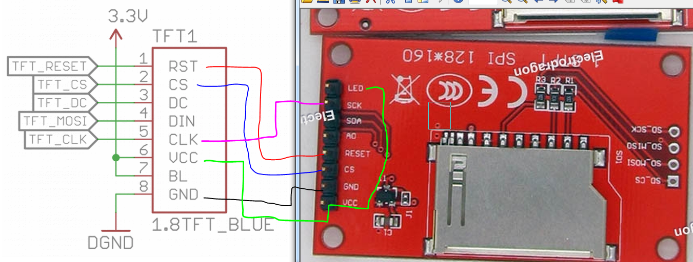

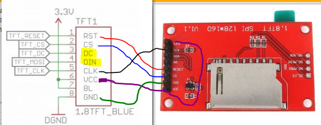

eine kurze Frage:

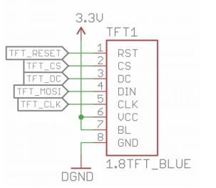

Ein Display soll nach dem Schema auf Bild 1 angeschlossen werden.

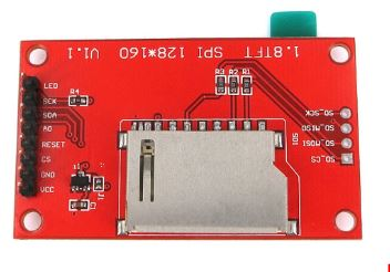

Mein vorhandenes Display hat Anschlüsse wie auf Bild 2 zu sehen.
Es handelt sich um folgendes Display:
http://www.ebay.de/itm/1-8-128X160-SPI-TFT-LCD-Display-Modul-SD-Card-fur-Arduino-AVR-CP11001-H51-/281353504397?hash=item4181f9c68d:g:sUEAAOSwB09YSn9y
Funktioniert das Ganze?
Danke vielmals für Eure Hilfe.

Gast #4914829
Brummbär schrieb:
> Nein, das eine ist SPI, das andere I2C.
Nein, das ist beides SPI. Wo SPI draufgedruckt ist, ist
auch SPI drin.
Die Chinesen schaffen es bloss nicht den Dateninput als MOSI
zu bezeichen, hier heisst er eben fälschlicherweise SDA.
Wenn man es richtig programmiert: ja.

Gast #4915304
bonsai6455 schrieb:
> Wo gehören aber die beiden gelb markierten hin?
Ich bin mal so "kühn" und stelle diese Frage in den Raum:
Wenn du es bereits nicht schaffst diese drei Leitungen
richtig anzuschliessen wie willst du es dann bewältigen
einen Code zu erzeugen der mit diesem Display etwas
Vernünftiges macht?
#4915349
>Vernünftiges macht?
Hi
Wie bei Arduino üblich: C&P
'MOSI' (Master out, Slave in) bekommt hier auch den Namen DIN (Data in).
Dieses sollte dann tunlichst an SDA (würde ich jetzt mit Seriell DAta
übersetzen).
CS (Chip select) bestimmt, ob dieser Chip die aktuellen Daten aufnimmt,
da man am SPI-Bus den Slaves per CS sagt, wer gemeint ist.
CLK (Clock) hast Du ebenfalls korrekt an SCK (Seriell ClocK).
Dann musst Du 'nur noch' Daten da hin schubsen - hoffe, bei dem Display
gab's ein Datenblatt gratis dazu oder zumindest eine Fundstelle im INet
- sonst wird's heavy ;)
MfG
 Edit
Der Pin BL wird 'Backlight', also Hintergrundbeleuchtung bedeuten.
Wenn das Display mit 3,3V 'leben' kann, wäre Das der Pin für den
Anschluß an LED.
