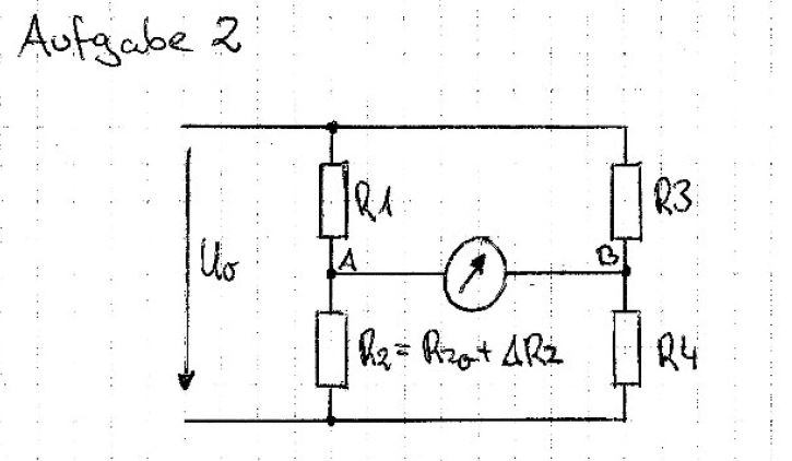

Ich habe eine Brückenschaltung im Anhang und ein Frage dazu, bei der ich
mir nicht sicher bin:
"Erläutere, was bei der Brückenspannung in Bezug auf die
Abgleichempfindlichkeit zu beachten ist"
Ich habe die Brückenschaltung als aus zwei bestehenden Spannungsteilern
verstanden, die sich nach dem Verhältnis von R1,R2,R3,R4 abgleichen auf
Uab=0V . Wird nun ein Widerstand getauscht, so verändert sich auch Uab
und aus dieser Veränderung lassen sich rechnerische Rückschlüsse
schließen.
Deswegen würde ich die Frage oben beantworten mit:
Die Abgleichempfindlichkeit zwischen den Widerständen sollte
idealerweise 0V betragen.
Mir kommt meine Antwort etwas "billig" vor. Wie seht ihr das ?

Hi
Empfindlichkeit wird normal nicht in V gemessen.
Auch sehe ich Es so, daß die Brücke nur ausgeglichen ist, wenn Uab eben
genau diese 0V Spannung hat.
Empfindlichkeit riecht danach, wie sehr sich Tolleranzen auf die
Brückenspannung auswirken - irgendwie beruhigend, daß ich so was nicht
(mehr) brauche :)
Die Brücke beinhaltet ja normal einen unbekannten Widerstand und einen
Einstellbaren, sowie zwei bekannte Widerstände.
Bei abgeglichener Brücke kann ich aus den bekannten Widerstandswerten
den
Unbekannten errechnen.

Gast #4915463
Abgleichempfindlichkeit ist etwas andres.
Empfindlichkeit ist etwas mit "pro"  Hier z.B. wieviele mV entstehen pro
Prozent Änderung eines der Widerstände.
Nehme mal an, einer der Widerstände würde um 1% geändert. Dann ist die
Ausgangsspannung UAB doch nicht nur von der Widerstandsänderung abhängig
sondern die Speisespannung spielt da mit.
Bei 0V Speisespannung ist die Brücke nicht abgleichbar.
Bei 1V Speisespannung würde sich UAB bei 1% Änderung eines R (nur
geschätzt, nicht berechnet)um 1/2% der Speisespannung also um 5mV
ändern. Bei Steigerung der Speisespannung auf 12V würde 1% Änderung
schon 60mV ergeben.
Gast #4915476
Mathematisch musst du den Ausdruck für Uab nach deinem auszutauschenden
Widerstand ableiten. Diese Ableitung (dUab/dRx) ergibt dann deine
Empfindlichkeit gegenüber kleinen Widerstandsänderungen am Abgleichpunkt
und hat die Einheit Volt pro Ohm. Das Ganze kannst du dir aber auch auf
Prozente umstricken. Voraussetzung dabei ist, dass sich nur eine
einzelne Größe, also hier nur der eine Widerstand ändert.
