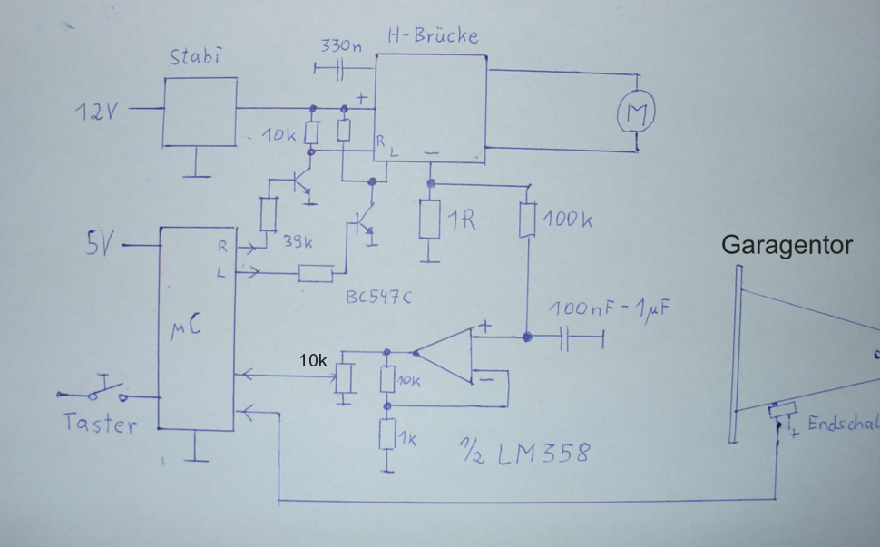

'Riecht' gerade nach einer Art Hühner-Klappe.
Ist Vieh-Zeug anwesend? Bewegen Diese sich fort, wenn das Tor nur
langsam genug läuft?
Man könnte einen 0,1 Ohm-Widerstand in Reihe zum Motor verbauen.
Bei 1A fallen an diesem Widerstand 0,1V ab.
An Leistung 0,1W oder 100mW
Dann bräuchten wir eine Schaltung, Die bei Strömen über 0,8A 'mecker',
was hier dann 0,08V entspräche.
Das könnte mit einem Poti (mehrere K) an Vdd und Vss, der Schleifer ist
unsere 'Grenz-Spannung', von einem Komparator 'verglichen' werden und
bei Überschreitung geht der Ausgang an.
Diesen Ausgang legen wir auf ein Mono-Flop, welches so lange verzögert,
daß der Einschalt-Stromimpuls nicht stört.
Wenn jetzt das Mono-Flop auch den Ausgang auf an schaltet, haben wir was
erwischt und stoppen mindestens den Motor.
Hier wäre jetzt ein Ruck in die Gegenrichtung wünschenswert mit
anschließender Abschaltung, da ja wohl ein Problem vorliegt.
Der Rückwärtsruck würde das Hühnchen wieder befreien - theoretisch.

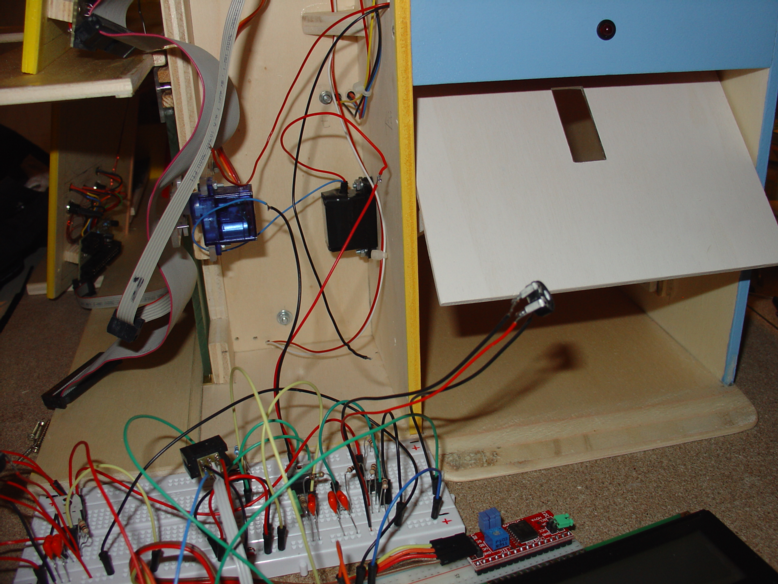

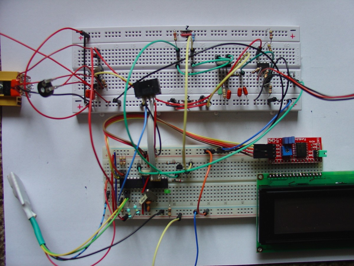

von Mandi (Gast)
Hier meine Garagentor-Steuerung
musst Du an deine Konstruktion anpassen.
MfG. Mandi

@Andreas B.  bin nicht BARA !!
Da will man jemanden helfen und wird dann
als Troll bezeichnet?
Meine Garagensteuerung funktioniert einwandfrei!
Auch der el. Lift und Beleuchtung vom Puppenhaus
geht. Ist schon fast fertig.
MfG. Mandi
von Bara (Gast)
Mega, vielen lieben Dank.
Könntest du vielleicht ein genaueres Bild von dem Steckbrett machen?

Habe noch ein Foto meines Testaufbaus
als Anhang hochgeladen.
H-Brücke: TLE4202 bis 2A belastbar
wie im obigen Post bereits gesagt, gehört das
an Deine Konstruktion angepasst.
Elektronikkenntnisse und Programmiererfahrung
wären natürlich von Vorteil.
Das Arduino-Testprogramm fragt zwei Taster ab und
springt dann entweder in Garage 'Auf' oder 'Zu'.
Der Spannungsabfall an R (1 Ohm) wird 11-fach verstärkt
und über ein Poti (10k) einem Analogeingang zugeführt.
Bei Überschreiten einer Schwelle stoppt der Motor.
Ich hoffe das hilft dir weiter.
