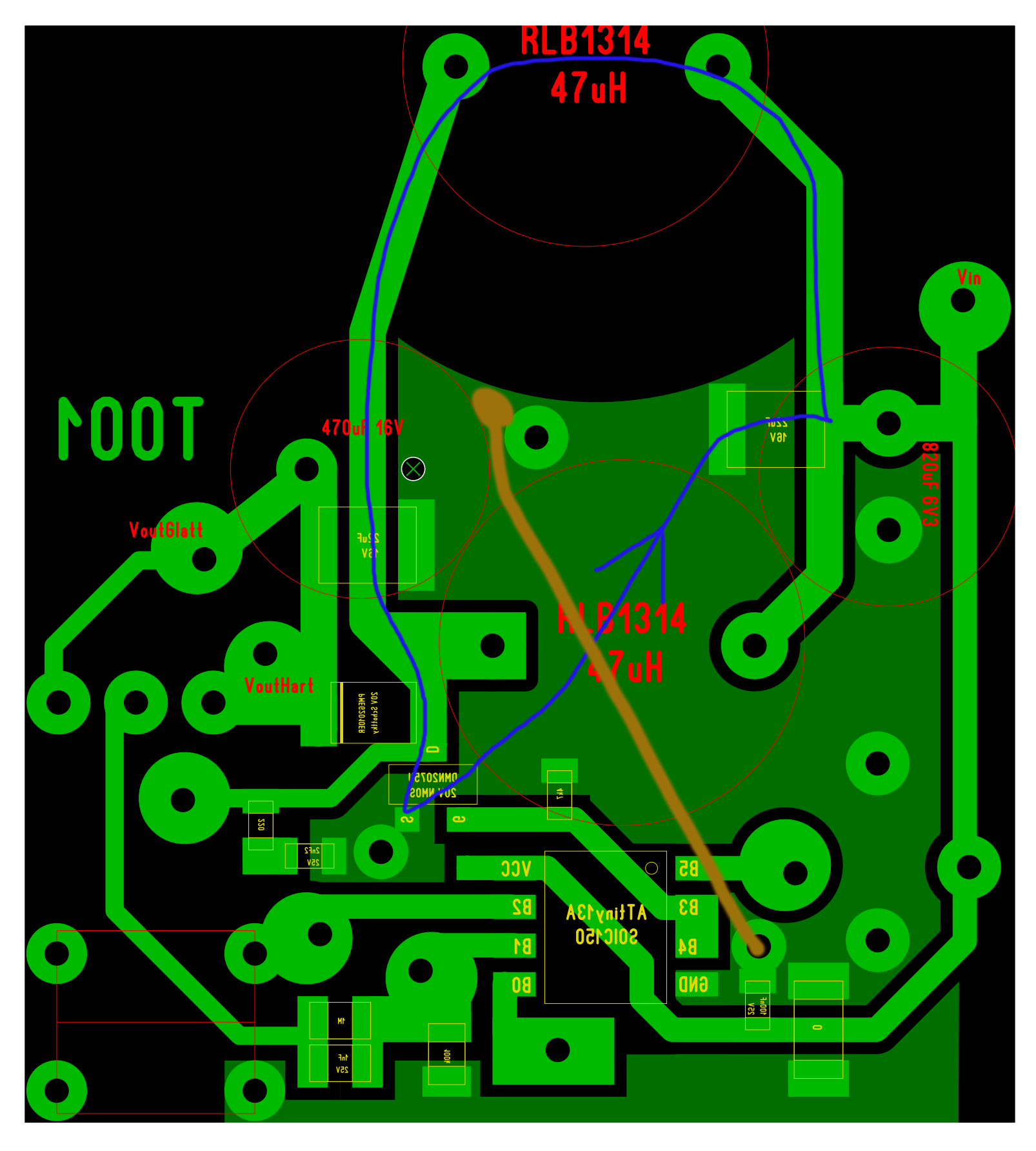

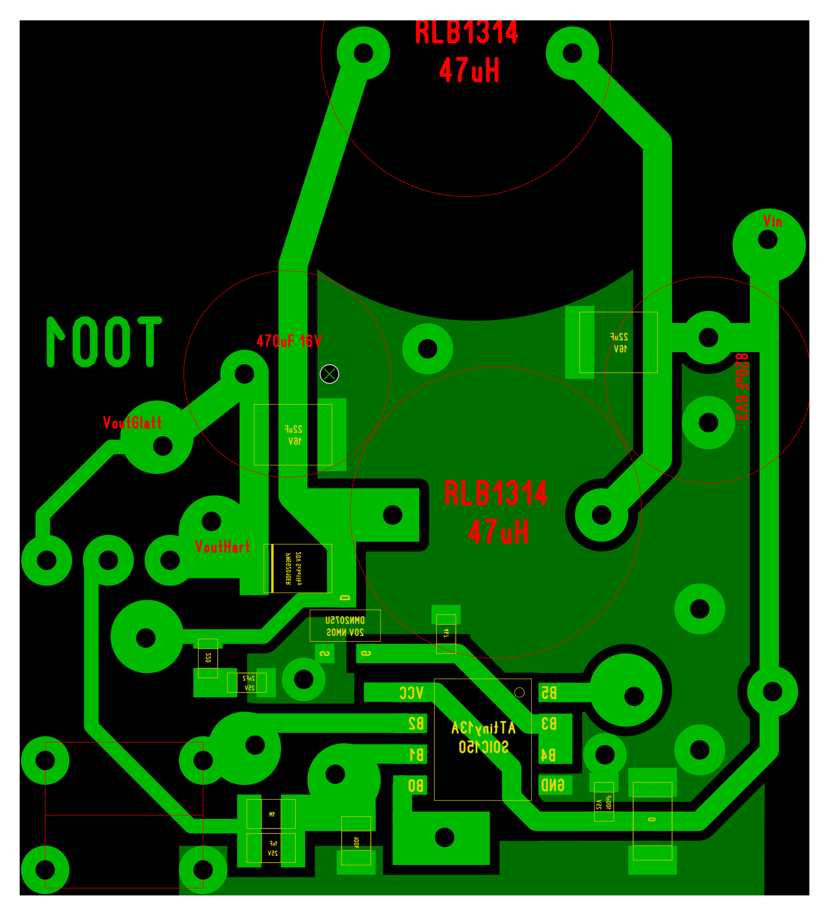

Ich habe mal das Layout angehängt. Es ist nur eine Testplatine. Ich
wollte drei Dinge testen.
1. Wirbelströme. Deshalb sind da zwei Spulen eingezeichnet. Eine
schlecht platzierte und eine gut platzierte. Die Spulen sind
ungeschirmt. Es ist natürlich jeweils nur eine Spule eingelötet.
2. Regelverhalten bei Feedbackabgriff vor und hinter den
Ausgangskapazitäten. Die drei Lötaugen ganz links sind ein Jumper. Der
Jumper ist jetzt immer auf VoutGlatt gesetzt. Das war wie erwartet
leicht besser.
3. Kerkos oder keine Kerkos am Feedback?
Während ich Frage 1 und 2 experimentell beantworten konnte, ist Frage 3
ungeklärt....
PS: Ich habe leider keinen Schaltplan. Die Platine habe ich einfach so
gemacht und geätzt.
Jetzt müsste man nur noch den Schaltplan dazu kennen...
> hat er einen ziemlich hohen Rippel
Wer und wo und wogegen gemessen?

von Timmy (Gast)
Lothar M. schrieb:
Den es leider nicht gibt.
https://de.wikipedia.org/wiki/Aufw%C3%A4rtswandler
Oben rechts ist einer abgebildet. Das ist ziemlich genau meine Platine
zzgl. Eingangskapazität.
Wer: Die Spannung
Wo: VoutGlatt
Wogegen: Masse (das Lötauge unter der oberen Spule)

Timmy schrieb:
> Leider ist der µC-Pin recht störungsanfällig
Wie äussert sich das?
> Das ist ziemlich genau meine Platine zzgl. Eingangskapazität.
"Ziemlich genau" heißt bei dir, dass der Bus wenigstens am selben Tag
kommt?

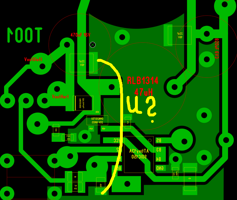

Miss mal mit dem Oszi die Spannung zwischen Masse und Masse wie im
Anhang. Was siehst du da?

von Timmy (Gast)
Es rippelt ;)
Zugegeben, das ist halt die Vermutung. Warum jetzt genau der AC gut 2ms
lang braucht, bis er merkt, dass die Spannung schon längst erreicht ist,
versuche ich ja derzeit rauszufinden.
> kommt?
Der Feedback ist im Wiki nicht vorhanden.
Ein paar mV sind schwer zu messen, aber einfach zu berechnen.
Spitzenstrom ist 2A. Rechnen wir mal mit 3A. Die Stromrichtung der
Ladephase habe ich mal blau eingezeichnet. Im Spitzenmoment fliessen
also 3A durch die Massefläche. Der Durchmesser an der engsten Stelle ist
5.5mm. Bei 35µm Kupferstärke sind das 100µOhm/mm. Rechnen wir eine
grosszügige Kreuzstrecke von 10mm, beträgt der Wegwiderstand 1mOhm.
U=R*I => 1mOhm*3A=3mV.
Oder?
Ich habe auch eine braune Linie eingezeichnet. Da habe ich mal ein
Schaltdraht angelötet um zu sehen, ob das was ausmacht. Leider keine
Verbesserung.
Nennt sich auch "schönsaufen".
Wenn du ein Oszi hast, dann miss mal. Und zeig, was du da siehst...
