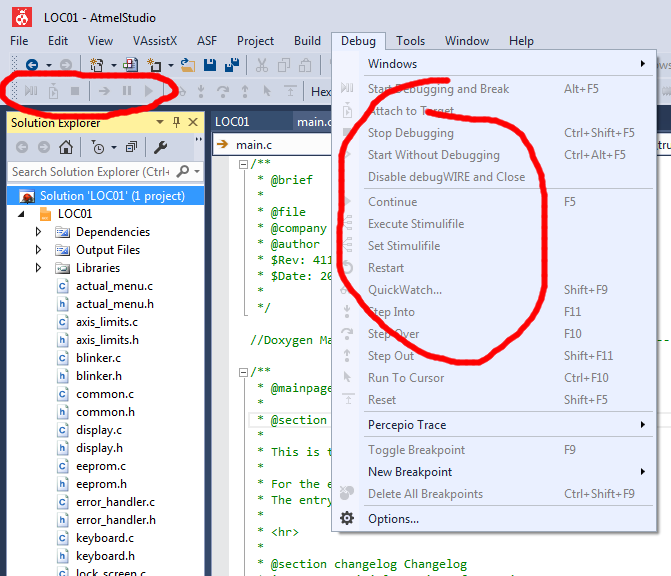

nachdem ich mit AtmelStudio6.2 beim Debuggen immer einen
Programm-Absturtz hatte, hab ich schweren herzens auf 7 gewechselt.
Dazu muste ich das Projekt "upgraden". Keine Ahnung was das heisst.
Zudem musste beim Atmel ICE auch noch die Firmware erneuert werden
(1.24)
Nun kann ich jedoch gar nicht mehr debuggen, weil alle Debug-Funktionen
ausgegraut sind. Siehe Bild.
Auch sind zwei Buttons ausgegraut "No Device" und "No Tool". Dort kann
ich aber nichts einstellen.
- Programm kompiliert
- Device ist gesetzt
- Programmer funktioniert auch (AtmelIce / JTAG)
Was muss ich im Atmel Studio noch einstellen, damit ich debuggen kann?
hab einen Knopf gefundenn: Project - Set as startup project
Den hab ich gedrückt und schwups, waren die debug-Knöpfe da??!
