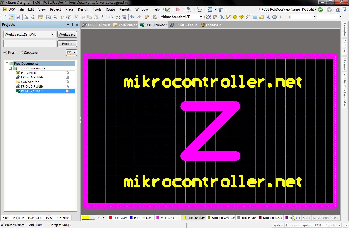

Ich zeichne die Fräskonturen immer in ein Mechanical Layer und benenne
das entsprechend der Frästiefe.
Wenn man das so z.B. bei Multi-CB bestellt, klappt das auch meistens.
In der 3D-Ansicht werden die Fräsungen dann natürlich nicht angezeigt.

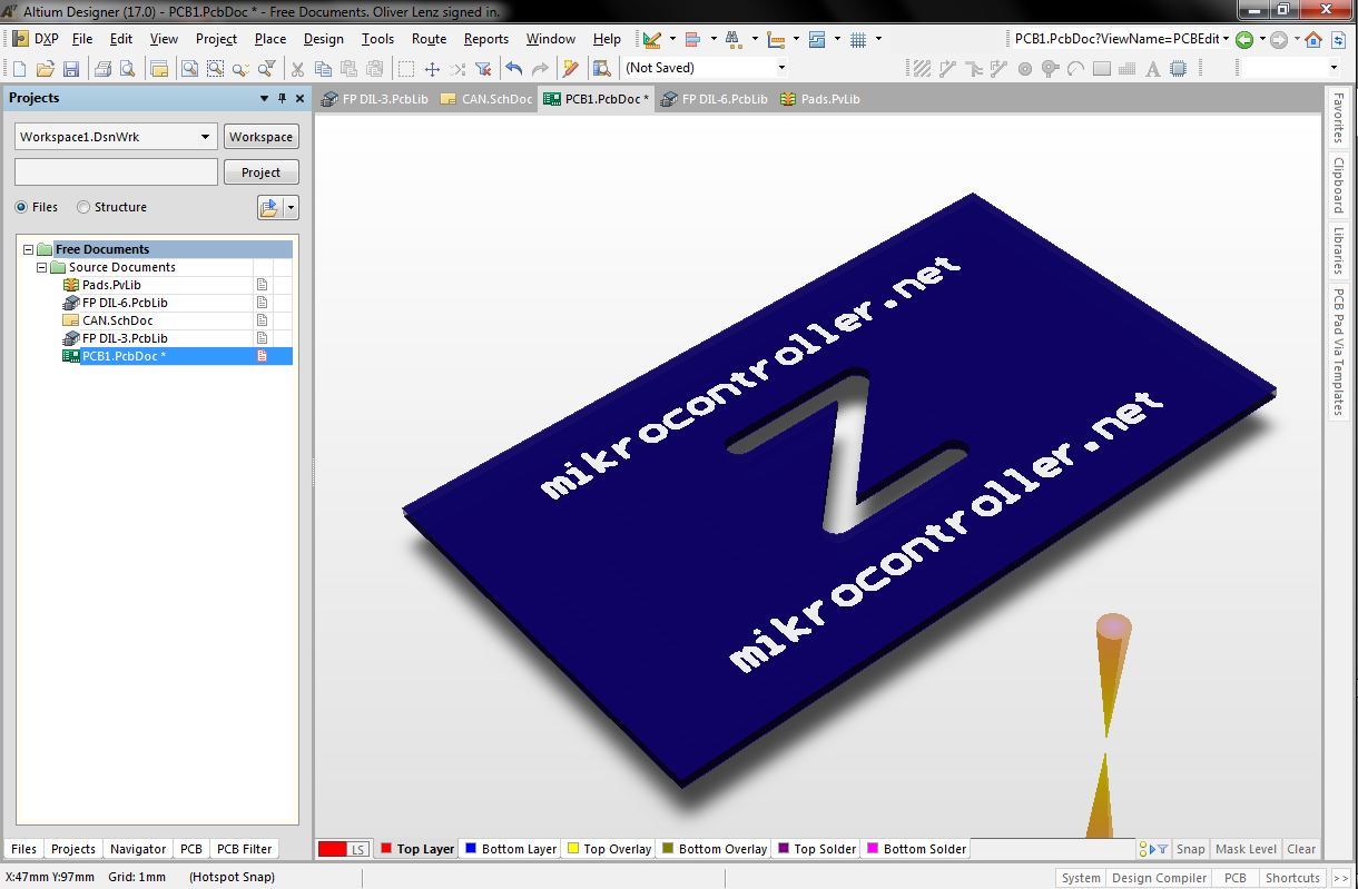

mit AD 17 geht es folgendermaßen.
1. 'Gehe davon aus, dass du ein Z aus Tracks gezeichnet hast und dies
soll ausgefräst werden.
2. Markiere diese Tracks und konvertiere diese zu einem Cutout via
'Tools > Convert > Create Cutout Fron Selected Primitives'
3. Es öffnet sich ein Fenster, dass keine geschlossene Kontur gefunden
wird. Hier bitte mit 'Yes' weitermachen.
4. Hinter deinem Z dürfte nun eine Region liegen.
5. Öffne die Properties dieser Region und stelle Kind auf Board Couout.
6. Fertig
Die Tracks können soweit ich weiß jetzt auch gelöscht werden, aber nicht
die Region löschen. So hab ich es heute noch mit zwei Linien gelöst. Ich
der 3D-Ansicht sieht das Ergbins schon mal gut aus.

Die Tracks nicht löschen, sondern auf einem Mechanical Layer ausgeben
und dem hersteller mitgeben. Der kann nämlich mit Regionen nicht viel
anfangen.

Falls statt der Fräsung einer Z-förmigen Kontur stattdessen eine
Tiefenfräsung gemeint sein sollte, muss man diese auf einem Mechanical
Layer definieren. Dann sieht man sie allerdings nicht im 3D-Modell. Für
letzteres muss man mit Hilfe des Layer Stackup Managers unterschiedliche
Lagenaufbauten definieren und die tiefengefrästen Bereiche dann mit
einem angepassten Stackup versehen. Letzteres ist insbesondere auch
deshalb wichtig, weil man auf diese Art und Weise verhindern kann, dass
Leiterbahnen oder Kupferflächen in die ausgefrästen Bereiche
hineinragen, bzw. der DRC einem so etwas um die Ohren haut.
