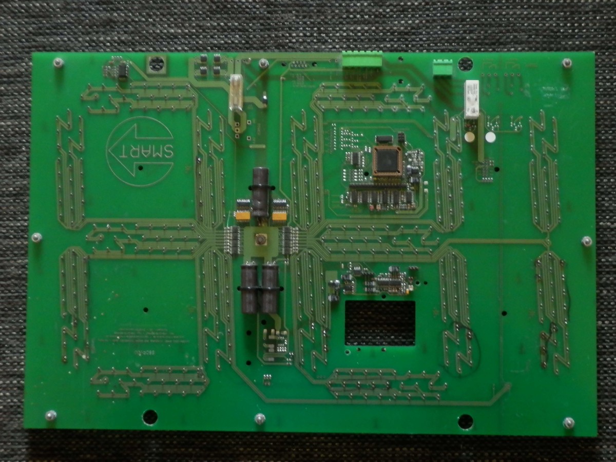

MTD *. schrieb: > fertigen Anzeige (188) Was meinst du mit 188? MTD *. schrieb: > Die Messwerte kommen von einer Stalker Radarpistole und stehen an RS232 > zur Verfügung. Das heißt, dass die Elektronik bereits steht und ein RS232 <-> UART Pegelwandler genutzt wird? Gibt es dazu einen Schaltplan? Wie stellst du dir die Bereitstellung von Hardware zu Entwicklungs- und Testzwecken vor?

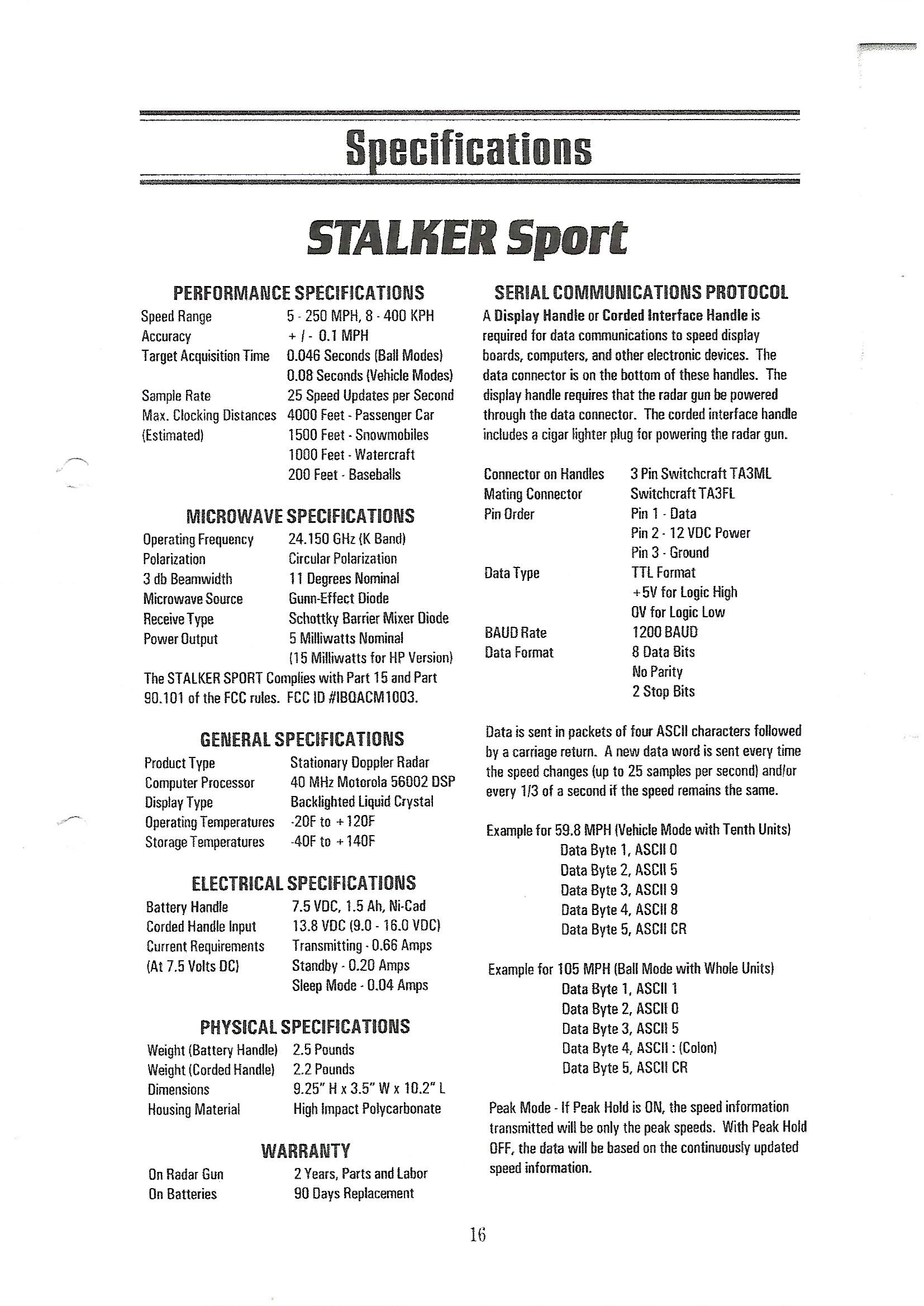

R.M. schrieb: > Was meinst du mit 188? Ich habe da nochmal ein wenig recherchiert und habe dieses Dokument von Stalker gefunden: https://www.stalkerradar.com/sportsradar/documents/006-0473-00%20LED%20Compatibility%20chart-REV%20F.pdf. Vemutlich meinst du die 2½ DIGIT Anzeige? Da müsstest du mir jetzt allerdings mal erklären, was da programmiert werden soll. Wenn du die Radarpistole mit der Anzeige verbindest, dann sollte sie doch schon etwas anzeigen. Falls es um eine Umprogrammierung geht, dann könnte das in Abhängigkeit von Lockbits auf dem Controller und der Bauform schwierig werden.

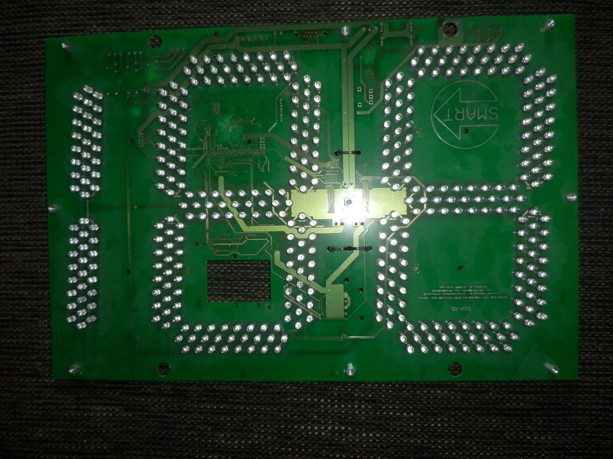

R.M. schrieb: > Dann erklär doch mal, wo die Dateneingänge an der Anzeige sind. Mir ist > nämlich immer noch nicht klar, wie man die Anzeige dazu bringen sollte > beliebige Daten anzuzeigen. Dass die Anzeige auch irgendein Protokoll > spricht ist im Beitrag jedenfalls nicht erwähnt. > > MTD *. schrieb: >> Das Herz der Anzeige ist >> ein ATMEL 8535. Dieser soll nun so programmiert werden > > Stattdessen lese ich das so, dass der Controller in der Anzeige erstmal > neu programmiert werden muss. Da wäre es schon schön, wenn man einen > Schaltplan der Anzeige hätte. vielleicht hilft das auch zusätzlich. Zudem lassen sich die einzelnen pins auch relativ einfach rückverfolgen.
#4918722
Gut. Damit beschränken sich die notwendigen Teile also auf einen UART <-> RS232 Pegelwandler und einen neuen Controller. Man weiß schließlich nicht, ob der alte überhaupt beschreibbar ist. In deinem Bild steht der AT90S8505. Wie du bei einer älteren Anfrage hier im Forum ja schon gemerkt hast gibt es den nicht. Du meinst also den 8535, wie auch oben genannt. Auf deinem Bild sieht es so aus, als würde es sich um einen gesockelten Controller handeln (PLCC-44). Damit ist der Austausch kein Problem. Neue Controller gibt es bei Reichelt (https://www.reichelt.de/Atmel-ATMega-AVRs/ATMEGA-8535L-8P/3/index.html?ACTION=3&LA=446&ARTICLE=47434&GROUPID=2959&artnr=ATMEGA+8535L-8P&SEARCH=8535). Man müsste noch sehen, ob der Controller serielle Pins herausgeführt hat, oder ob man die von hinten an den Pins am Sockel abgreifen muss. Die dazu passende Programmierung sollte an einem Wochenende gemacht sein. Zudem kann man das Protokoll relativ leicht mit einem Computer simulieren und testen. Quellcode sowie Binärdateien gibt es natürlich dazu. Materialkosten belaufen sich auf 10€ bis 15€. Meine Emailadresse steht oben. Ich wohne in der Nähe von Köln. Die Anzeige müsste also über den Postweg zu mir kommen. Ich stelle mal für den Arbeitsaufwand 90€ zzgl. Material und Versand in den Raum.

Steht alles in dem Manual von der "Stalker 2" http://www.stalkerradar.com/sportsradar/documents/011-0090-00_Sport_2_operator_manual.pdf Dachte, da hier öfter vom "Handbuch" geschrieben wurde, verlinke ich das hier. Serial Communications Protocol An RS-232 or RS-485 Serial Cable is required for data communications to speed display boards, computers, and other electronic devices. The data connector is on the side of the unit. Serial Port Connector 9-PIN D-CONN Mating Connector RS-232 or RS-485 Connector Signals: 1. Aux Input 2. RS-232 TX 3. RS-232 RX 4. 6.6 Volts (OUT) 5. GND 6. Charger Input 7. RS-485-A 8. RS-485-B 9. Voltage Input BAUD Rate 1200 to 38400 BAUD – default =9600 BAUD Data Format 8 Data Bits No Parity 1 Stop Bit Serial Port Message Format A and AP Format (Active Target or Peak Speed Only) – Resolution = ones Byte # Description 1 Speed hundreds digit (ASCII) 2 Speed tens digit (ASCII) 3 Speed ones digit (ASCII) 4(+) Carriage Return (0x0D) A and AP Format (Active Target or Peak Speed Only) – Resolution = tenths Byte # Description 1 Speed hundreds digit (ASCII) 2 Speed tens digit (ASCII) 3 Speed ones digit (ASCII) 4 Decimal Point (0x2E) 5 Speed tenths digit (ASCII) 6(+) Carriage Return (0x0D) Und wenn ich mir das so ansehe, USB<>seriell Dongel und im Terminalprogramm ausgeben. Da können dann auch gleich die Daten gespeichert werden. Oder sehe ich das falsch?

Interessant finde ich im Bild dis1.jpg oben Mittig den Platz für die 9pol D-SUB. Steht das etwas dran? Kann man leider nicht lesen. Ist vielleicht schon RS232 vorbereitet?
hp-freund schrieb: > Ist vielleicht schon RS232 vorbereitet? Auf dem Bild für dieses Gerät kann man eine D-Sub Stecker sehen.
#4924519
Du meinst aber auch die Anzeigetafel, oder?
